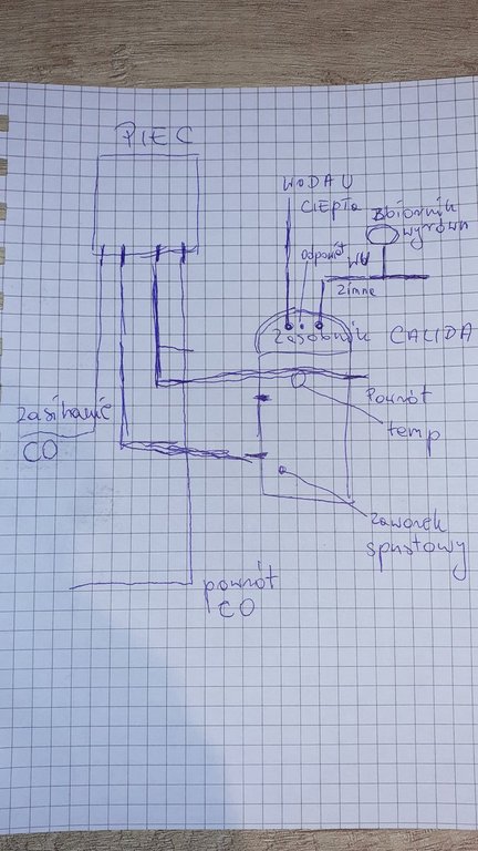

Jest ok.ale co z bojlerem?tam nic niema wezownica i tyle.jak odetne bojler to wode trzyma.a zawor 3d Puszcza.

Ten bojler ma płaszcz , a nie wężownicę, myślałem raczej o omyłkowej zamianie zasilania zimnej wody z wodą ciepłą, ale tu raczej to niemożliwe.
Jak na 100% wiesz, że to wina zaw 3-D to jeszcze zostaje sterowanie tym zaworem - czyli błąd elektroniki, lub błąd montażu kotła.
Ale to trzeba by osobiście sprawdzać.
Sebastian, obawiam się, że zarówno serwisant jak i kół. Sambor mają rację i głównym winowajcą jest opór instalacji CO. Zakręcając wszystko oprócz jednego grzejnika jeszcze bardziej ograniczasz przepływ czyli zwiekszasz opór instalacji.
Rura PEX 25 ,kilka złączek do niej ,do tego zawory kątowe z filtrami robią swoje.
Jeżeli masz już wyregulowane przepływy w podłodze to zapisz jaki jest w konkretnej pętli, potem rozkręć wszystkie rotametry i zawory na max (te przy grzejnikach również), ustaw maksymalny wydatek pompy w kotle tak aby uzyskać mniej więcej takie same przepływy i wtedy zobacz czy nadal następuje przebijanie obiegu przez zaworek bypassu. Jeżeli nadal będzie,to ograniczaj wydatek pompy aż ustanie.
Należy pamiętać, że sam zaw 3-D ma też jakąś przepuszczalność podczas zamknięcia, ale to mała wartość 1-2% całego przepływu, więc przy pompie pracującej na max strumień może się trochę przebijać przez zamknięty zaw 3-D.
A pompa w tym kotle mocna, więc może być ciekawie.
I jest jeszcze ten zawór bypass,o którym dowiedziałem się właśnie z tego wątku i to najprawdopodobniej przez niego robi się obieg przez obwód CWU dla ochrony kotła (wymiennika) przed zbyt małym przepływem i pompy.
Jeżeli nie pomoże rozkręcenie instalacji i zmniejszenie wydatku pompy to zostaje wymiana rur do rozdzielacza.

Sprzęgło nie zmniejszy oporów, ani nie zwiększy przepływów - one zależą o średnic rur i ich długości.
Na dodatek widzę że bojler masz odwrotnie podłączony - zasilanie z kotła powinno być z góry, a nie z dołu, ale to mały pikuś.

Przepraszam cie mam zasilanie z gory a powrot z dolu.przepraszam cie jeszcze raz.niezle oko.masz pojecie szacun

To co pozostaje mi prucie domu i gladzenie nowych rur do zdzielaczy?????
A jak bym jeden rozdzielacz zostawil na tym 25 a drugi dal tez 25 prosto z kotlowni bo jest z 4m zmieni to cos?i tak musze pruc posadzki.a co ida te rury stare zaslepil.i wtedy beda dwa obiegi 25 .
Na 2 osobnych parach rur od kotła do każdego z rozdzielaczy powinno być dobrze.
Podaj ile pętli jest z każdego z rozdzielaczy.

Na 7 pętli PEX25 będzie OK.

Nie !ja dodam ta druga rure 25 tylko jak ja z trojnikuje przy kotle to obawiam sie ze bedzie pierwsze co pchalo na tel krotszy rozdzielacz.karotsza droga
Okolo 1200 m rurek w petlach
Tylko na wlaczonej na maksa pompie przeplywy minimalne.a jak zamkne jeden z rozdzielaczy to ida na maksa.sprubuje dodam ta rure na ten najblizszy rozdzielacz i rozumiem ze w kotlowni je z trojnikowac?
Trójnik robisz jak najbliżej kotła
Ale lepiej wyjdź z  kotła odcinkiem miedzi dopiero do niej połączaj te Pexy
Edytowane przez sambor
Mam wyjscia z kotla z miedzi okolo metra to jest 3/4 a pozniej pex 25.a teraaz jak wyprowadze ten drugi rozdzielacz to tak samo tylko wstawic trojniki w miejsce¹1 laczenia pex z miedzia??
Ze względu na opory hydrauliczne ten odcinek miedzi powinien być z rury Cu28_ tak z metr i na tej rurze dajesz trójnik i kolanko do których podłączasz PEX-y
Podłączenie powinno wyglądać jak poniżej.2012764143_kolektordokota.png.532323ca3c7a8ae722283ab2f9224c2f.png
