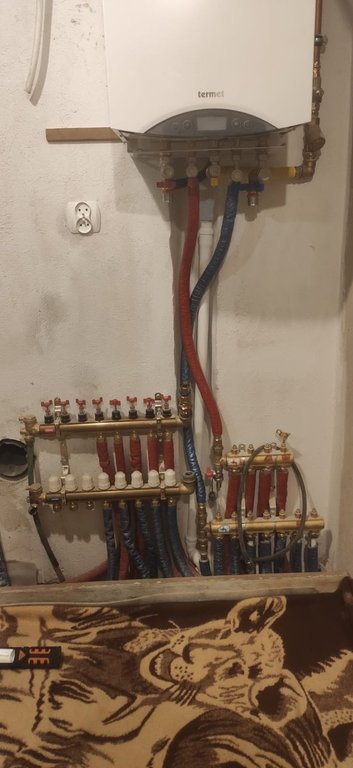

Potrzebuję szybkiej porady, temperatury mnie zmuszają do szybkiego uruchomienia pieca, choć część podłogówki będzie gotowa za ok miesiąc (na piętrze).
Na ścianie Gold 20 2F,
całość ogrzewania to ok 70m2  100% podłogówki na jednym rozdzielaczu 8 obwodowym.
Obwody 3 gotowe po ok 100m, 2 krótsze po 60, (kolejne 3 po 100 nie gotowe.)
Rozdzielacz z rotametrami oraz zaworami termostatycznymi.
Do kotła chciałbym podłączyć czujnik temperatury zewnętrznej, połączyć zasilanie CO z rozdzielaczem i trochę pogrzać jednocześnie zastanawiając się nad jakąś automatyką.
Czy potrzebuję w takiej instalacji coś więcej czy wystarczy prosto podłączyć zasilanie z belką zasilającą, powrót z powrotem?

Z 2 miesiące temu (miksokret)
Planuję  na początek włączać na 2-3 godziny z ustawioną najniższą temperaturą.

Wylewki powinny zostać poddane procesowi wygrzewania który trwa ok dwóch tygodni a zaczyna się od zapodania temp 25st i sukcesywnego jej podnoszenia o 5st do jtemp powiedzmy 55st a następnie zjechanie po 5st do wyjściowej temp.Wystarczy podłączyć zasilanie do zasilania (o ile masz zero u góry na szklance rotametru)a powrót do powrotu tylko należy pamiętać o zamontowaniu filtra na powrocie (może być magnetyczny koszt takiego ok 100zl)
Najlepszy sposób na spapranie wylewek, tu trzeba grzać non stop, nawet wodą nastawioną na 25-27C
ok,
piec mam podłaczony, w czwartek uruchamiamy, czyli nastawić na najniższą i grzać cały czas?
