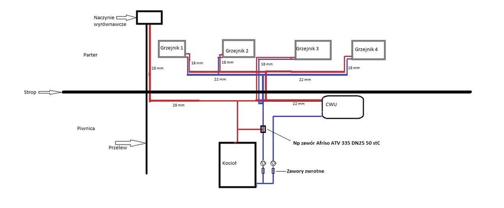

Na podstawie tego co jest narysuj schemat instalacji z uwzględnieniem średnicy rur.

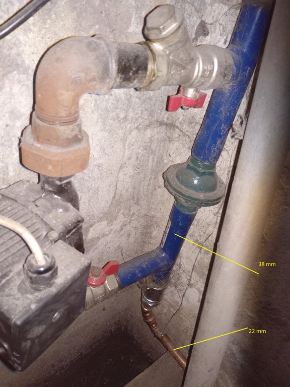

Rysunek już mam gotowy. Mierzę obwody rur, by policzyć średnicę i wychodzą mi głupoty np. rura zasilająca (poziom piwnicy oraz do zbiornika wyrównawczego) idąca prosto z kotła ma obwód około 8,3 cm co daje średnicę w okolicach 26mm. Nie kojarzę aby były takie rury w miedzi. Są 28mm i chyba potem 22 mm. Po pomieszczeniach idą rury 22 mm (zasilanie i powrót), a bezpośrednio do każdego z grzejników wychodzi na to, że 18 mm, choć według mojego pomiaru wynika, że bardziej 20mm (też takich nie kojarzę). Do opisu biorę to co pasuje ze znanego mi asortymentu. Ten zawijas na powrocie w piwnicy z niewiadomych przyczyn jest zrobiony z rury 28 mm (generalnie wydaje mi się, że mogłoby go nie być). Grzejnik nr 3 ma osobno wyprowadzone wąskie rurki bezpośrednio do zasilania w piwnicy (wychodzą z podłogi przy grzejniku. Układ pomieszczeń wyklucza możliwość pociągnięcia ich dołem ściany tak jak jest w reszcie grzejników). Mam nadzieję, że coś wyczytacie z tych moich wypocin.

Wrzucam jeszcze zdjęcie z pomiarów średnicy rur

Nie wiem czy to ma jakieś znaczenie, ale pompa jest zamontowana napisami do góry nogami
Proponuję coś takiego jak niżej:
Zawór różnicowy do wywalenia. Ten kocioł 9 kW pewnie 5-tej klasy, więc rusztu awaryjnego nie ma i nie popalisz bez prądu. Rurarz obiegu grzejnikowego 28, boiler 22. Pompa boilera 25/40 elektroniczna (np. Wilo Pico Yonos 1-4/25). Osobiście doradzałbym nową pompę założyć na obieg grzejnikowy, a tą co masz do CWU dać. Grzejnikowa pracuje 24/dobę i lepiej by była energooszczędna, a CWU uruchamia się sporadycznie. Przed pompami filtry, za pompami zawory zwrotne i z obu stron zawory serwisowe. Warto na wejściu powrotu w kocioł mieć trójnik z termometrem poglądowym.
@kiminero dzięki bardzo za propozycję. Pytanie techniczne, czy wielkim grzechem będzie zostawienie rurek 22 mm w mieszkaniu, zamiast proponowanych przez Ciebie 28mm? Pytam, bo bym wolał nie pruć wszystkiego od zera. Być może źle Cię zrozumiałem i miałeś na myśli tylko obieg grzejnikowy w piwnicy, a na mieszkaniu zostawić jak jest. Drugie pytanie o ten zawór ATV. 335 ma wkładkę 55 stopni, a 50 stopni ma 334. Który brać? Następne pytanie w związku z zaworem ATV. Wiadomo, że po instalacji z czasem zaczyna pływać syf, a termostatyczne wkładki go bardzo nie lubią. Czy zalecasz wstawienie jeszcze jakiegoś rodzaju separatora zanieczyszczeń? Widziałem, że Afriso też ma takie coś w ofercie.
