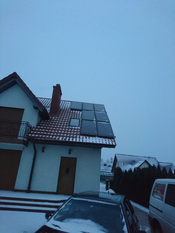

Nie tylko przezemnie i najlepiej jeśli zbiornik drain back i pompa jest możliwie jak najwyżej ponieważ przy starcie pompa musi podnieś słup wody czyli np.60-tka podniesie 6m w górę jeśli odległość od pompy do góry Solara bedzie więcej to nie da rady.Ja mogłem to zrobić jeszcze lepiej wszystkie Solary dać przy kalenicy i naczynko i pompa na ocieplonym noeogrzewanym strychu.a tak to musiałem dać dwie pompki szeregowo.
Edytowane przez romano78
No niezle to wyglada, a jakimi rurkami masz podprowadzone, raczej nie karbowanymi do solarów typowe ?
Z ciekawości zapytam jak masz przepływ na tej 18mm, przy 7 panelach?

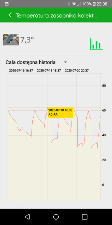

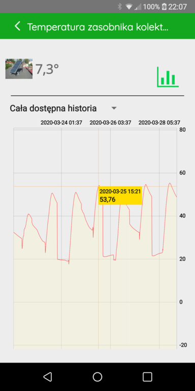

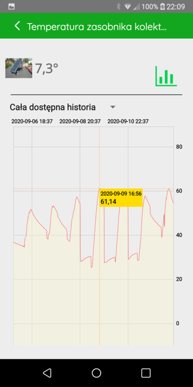

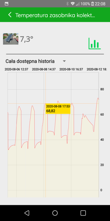

Ja mam 12m² ustawionych pod katem 60 i 1 lutego miałem na większym bojlerze(400l) 45°C, a latem temp. nie przekraczają 70°C na dwóch bojlerach(700l).
Tu masz kilka fotek z temperatur z różnych okresów.. . Wszystko zależy czy będziesz używał  prysznica, czy wanny. Na wykresach widać duże spadki, więc była wanna, a jak mniejszy spadek, to szybki prysznic.
Edytowane przez Trener40
Super dzieki za przedstawienie jak sie to ma i do czego :).

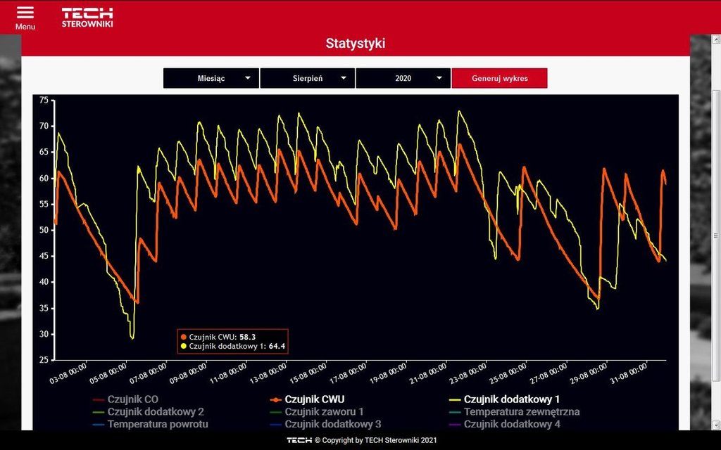

Dorzucę tez swoje wyniki sierpień 2020r
Wykres żółty bojler 400l grzany solarami.
Wykres czerwony bojler CWU 300l grzany kotłem i przelewowo solarami, na wykresie widać, że pod koniec miesiąca musiałem przepalać.
