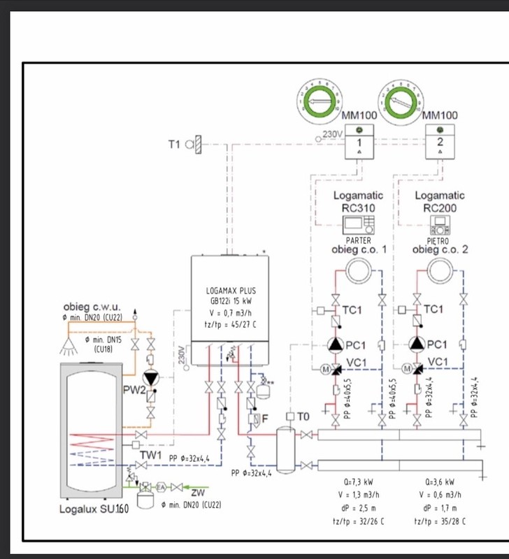

Witam wszystkich na forum!!!! Jestem tu nowy i zamieszczam pierwszy post i proszę o pomoc. Mianowicie mam projekt podłogówki oraz kotłowni(ogrzewanie tylko podłogowe parter + poddasze). Muszę zakupić grupy pompowe i w projekcie mam 2 grupy pompowe 25/6 z mieszaczami i siłownikami oraz modułami mm100, grupy wraz ze sprzęgłem. Moje pytanie jest następujące bo mam uwagi wykonawcy ze nie potrzebuje grup pompowych z mieszaczami i silownikami przy ogrzewaniu tylko podłogowym (strata pln na takie rozwiązanie) co o tym sądzicie?? Proszę o weryfikacje projektu kotłowni ,rozdzielacz na parterze 12 obiegów a na pietrze 6. Parter i piętro sterowane oddzielnie. Proszę o poradę.4B899175-5855-4F67-8BEF-6E6AC6DB43AB.thumb.jpeg.2824328e3b60e05828b00aeb9ee857b0.jpeg
Metraż grzania po podłogach 220m2. Ogólnie robił mi to Pan z wyliczeń przy projekcie podłogówki, a projekt kotłowni został zaakceptowany przez firmę budrus. I naprawdę nie wiem jakie teraz mam kupić zestawy pompowe czy z mieszaczami i sprzęgłem czy bez mieszaczy a teraz jeszcze Pana propozycja jednej pompy 🙂 Ale dziękuje za odpowiedz. Miłego dzionka
A co było w zaakceptowanym projekcie kotłowni?

Ten Pan co mi projektował wysyłał projekt kotłowni do akceptacji przez firmę buderus (taka wiadomość otrzymałem). Pierwsza wersja kotłowni wyglądała w taki sposób:

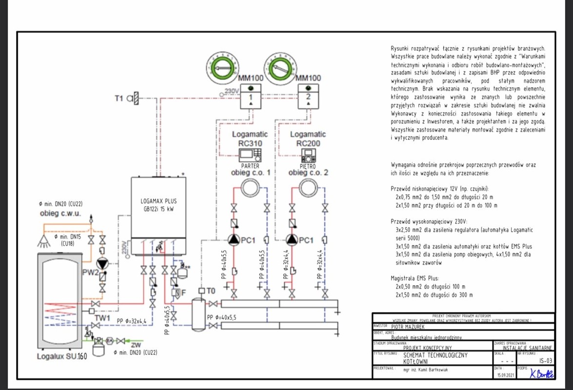

Po poprawce tak jak poniżej:

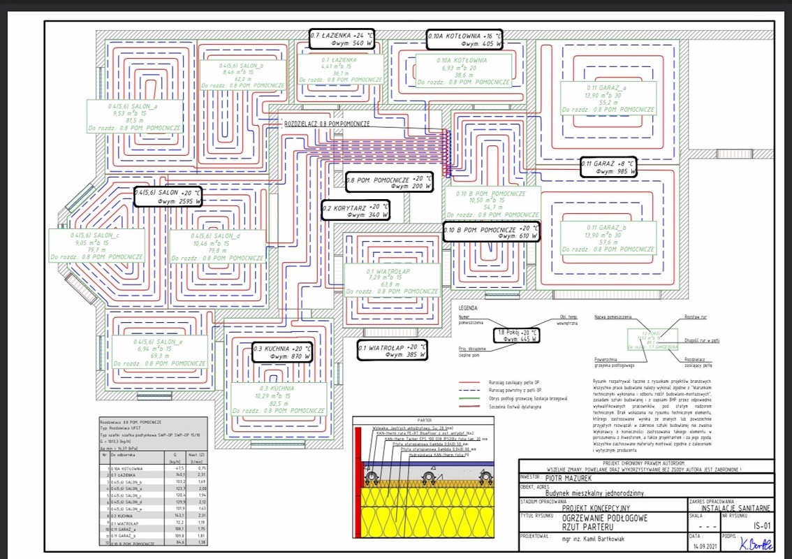

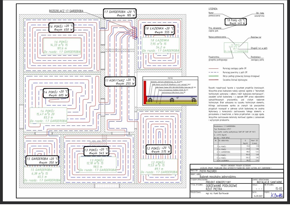

A to projekty podłogówki.
Parter:
Piętro:
Podobno buderus dał odpowiedz ze nie można zrobić tego na obiegach bezposrednich, pompa w kotle nie obsłuży takiego duzego przepływu. Kocioł teraz pracuje na parametrach 45/27 a podlogowka na nizszych, zmieniły sie przeplywy przez petle, oraz rozstaw w wiatrołapie z 20 na 15, w kotłowni mniejsze średnice w obiegu kotla mniejsza armatura. Taka odpowiedz dostałem od Pana projektujacego.

Pompa w kotle na pewno nie obsłuży przepływu 1,9m3/h - to spory przepływ i trzeba mieszać wodę o wyższej temp.
Starsze modele Termeta Golda ze sprzęgłem to obsłużą bezpośrednio.
Natomiast jak ma być mieszacz to niestety wybór kotłów się ogranicza do kotłów, których automatyka obsłuży układ mieszacza!
Jak są takie obliczenia to kup porządny kocioł obsługujący mieszacz (e) zamiast tych bzdetów z siłownikami .
Jak zacznie kombinowac to sie dopiero zacznie dyskusja na forum.
Policzone i tego sie trzymac albo zlecic drugi na innych warunkach.
W tym projekcie interesuje mnie dlaczego są tak duże przepływy na parterze?
Wszystkie ponad 2l/min.
Coś nie tak z tym projektem lub samym budynkiem
