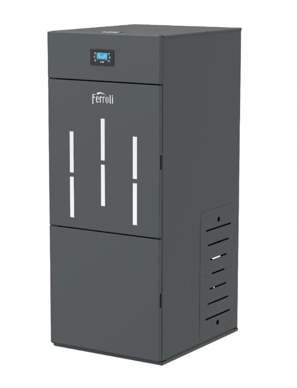

Ten co myślicie o ferroli 18kW ? Lub viessman easypell 20kW ? Bo moim zdaniem ten biowin2 to chyba nie jest wart swej ceny ? Toć to piec co się pewnie za 10-12 lat wymieni
Jak Cię stać na Windhagera to warto, a z tych 2 co podałeś to brał bym Ferroli.

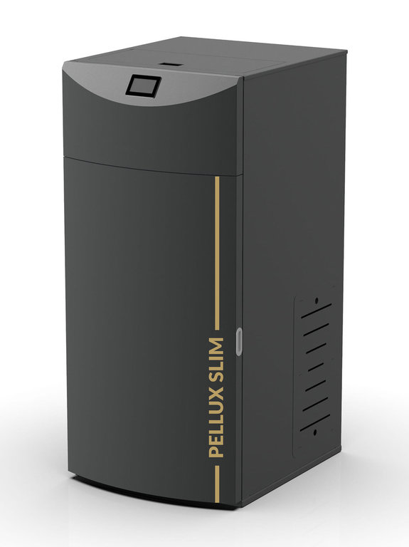

Można też polskiego Biawara Pellux 200 - wykonanego na szwedzkiej licencji.
5 minut temu, eliks napisał:
Albo nowego Biawara na licencji bułgarskiej ?
Oba niestety na sterowaniu Pluma.
