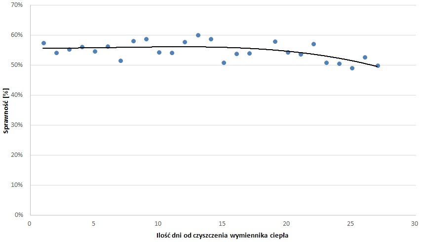

Z tym częstym czyszczeniem nie ma co przesadzać
U mnie dopiero po 3 tygodniach zaczyna być widzialny spadek sprawności kotła.
W tym roku będzie inny węgiel, więc może być inaczej.
