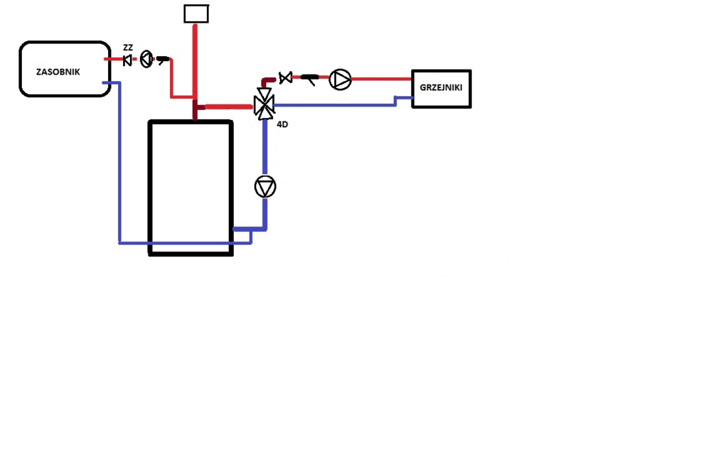

Po sprawdzeniu powodów okazało się, że zawór praktycznie cały czas pozostaje zamknięty gdyż powrót ma poniżej 40 stopni a wtedy sterownik nie pozwala na otwarcie zaworu.
Co teraz z tym zrobić? Póki co siłownik włączyłem na tryb ręczny i ustawiłem na środku żeby dogrzać dom.
Padło pytanie w wątku o pompę kotłową ... dopowiedziałeś że nie masz .....
W/g mnie montaż siłownika na zaworze 4D bez pompy kotłowej jest błędem patrząc na kolegi instalację a takie "zamknięcia" przepływu będą się ciągle powtarzały.
Pozdrawiam. YARO

Zgadza się, nie posiadam pompy kotłowej. Czy jej dołożenie załatwi problem i podniesie na tyle temperature powrotu?
Wysłane z mojego SM-G988B przy użyciu Tapatalka
Witam.
Ale zastrzegam że to moje zdanie...... tak, montaż pompy kotłowej powinien rozwiązać twoje problemy szczególnie w momentach mocnego zamknięcia zaworu. Sposób montażu jest ogólnie znany (tj. na powrocie miedzy zaworem 4D a kotłem) pompkę najmniejszą z dostępnych (żadnych wypasionych) powinna pracować non stop na najmniejszych obrotach podczas pracy kotła.

Jeśli posiadasz wyjście a nie używasz to może pompa cyrkulacyjna CWU? Niestety nie znam Twojego sterownika ale myślę że to już standard cyrk. CWU.
Taki rysunek znalazłem gdzieś w necie,  nie jest mojego autorstwa ale może się przydać.
YARO.
