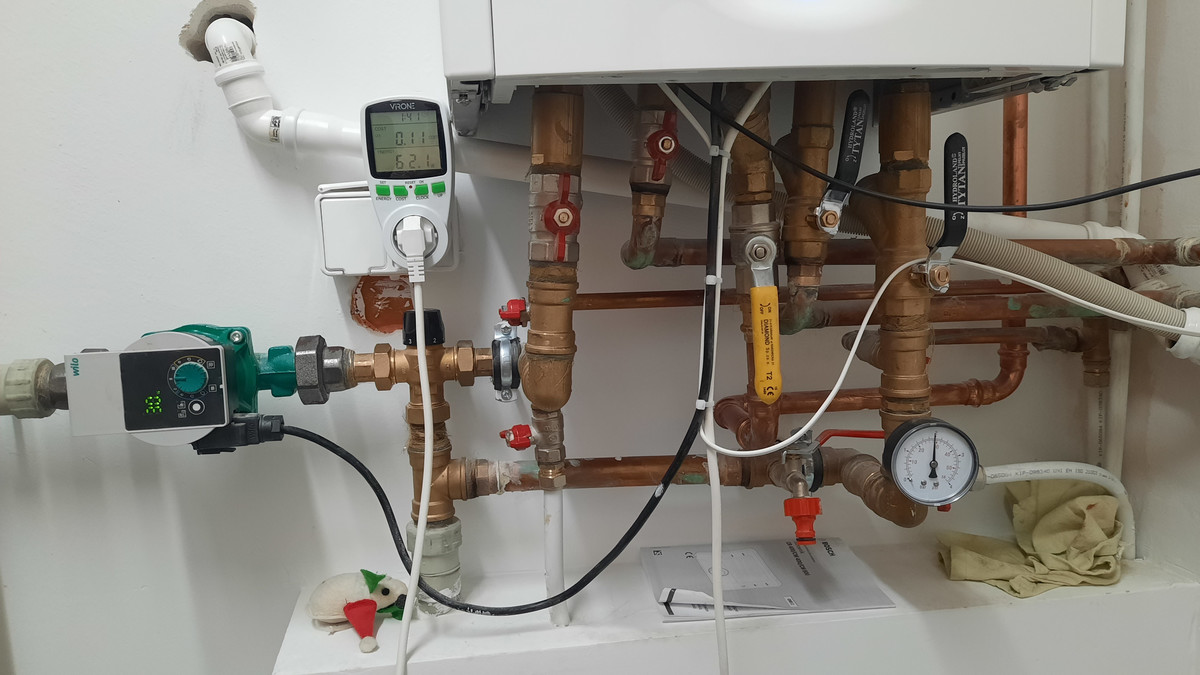

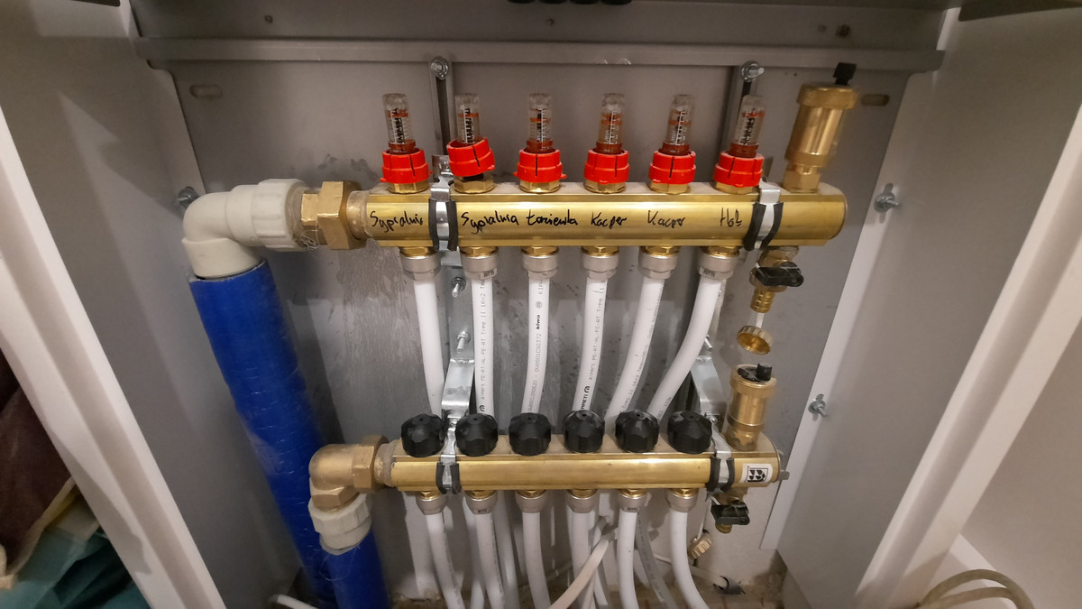

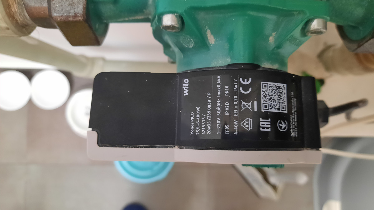

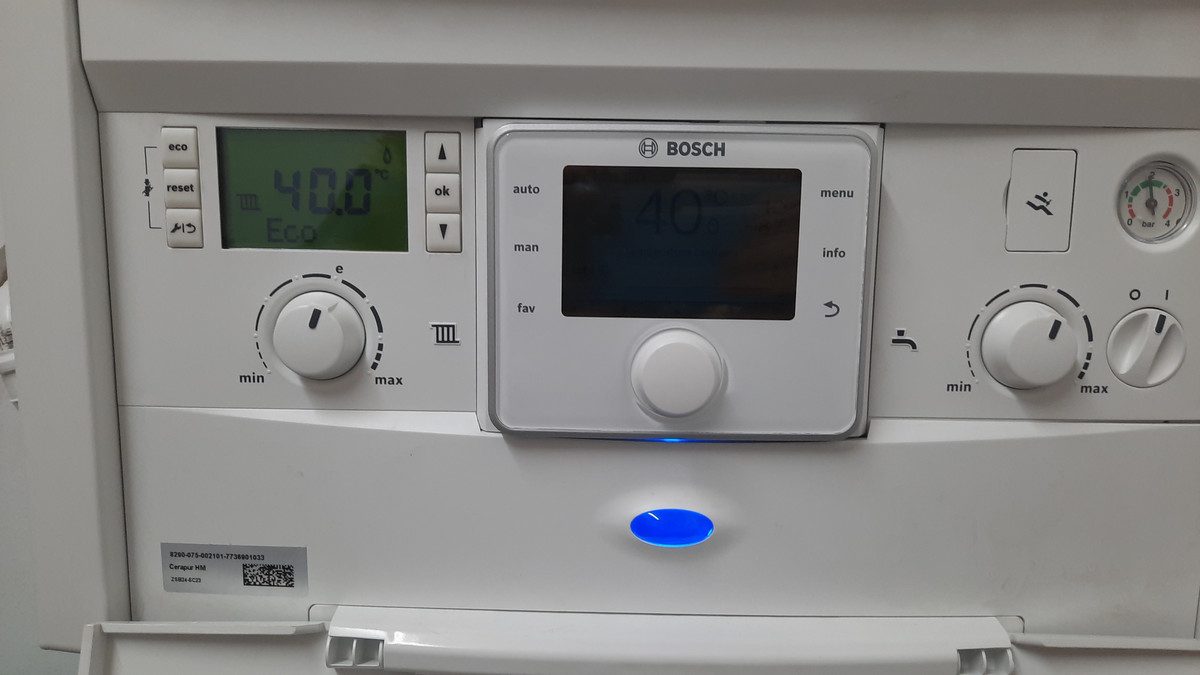

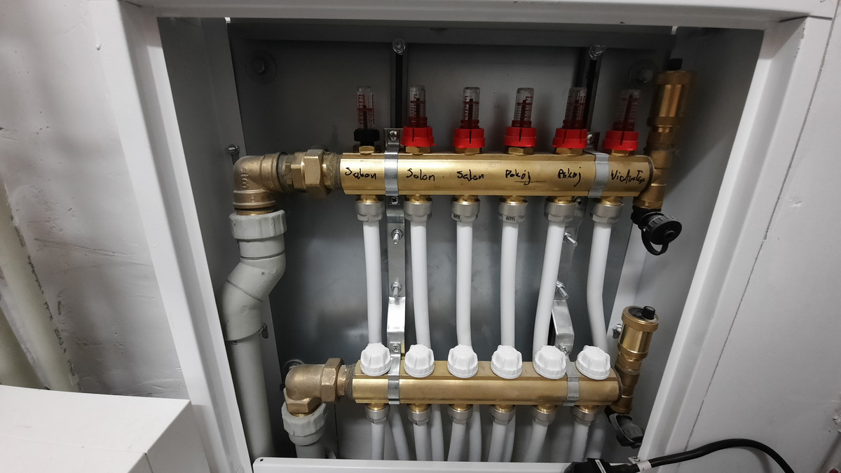

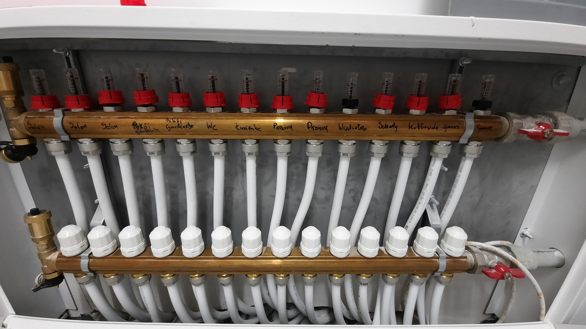

  1. Tak rozdzielacz zasilany jedna rura zasilanie jedna powrót!! Pompa na maxa to spada trochę temp wody w kotle!!
  2. Tak rury to pp32 zasilanie i powrót!! Czyli dać inny mieszacz czy może lepiej sprzęgło czy w ogóle wyrzucić mieszacz ?? Ddam że kocioł jednofunkcyjny + bojler 140L + pompa wilo do obiegu cwu ( może być tak że poprzez obieg wody cwu woda się wychłodza i nie leci dość gorąca z kranu ??) Posiadam dwa grzejniki ale one sa zasilane poza podlogowka z osobnego biegu !!
