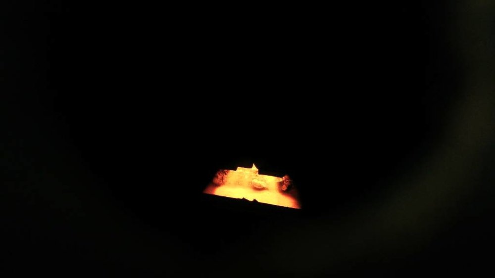

Udało mi się wyciągnąć blachę zmniejszającą ale efekt jest taki że temp urosła do 54 stopni i tak stoi chociaż pali się dość ostro. 47321aa55a2e600945d98306aa3774d3.jpg

Krótki filmik jak to się pali i dogrzac nie może.

Kocioł ma przede wszystkim nagrzać dom. A potem można się zastanawiać, co można poprawić, żeby było lepiej, czyli czyściej i oszczędniej. Ja bym w tej blasze zmniejszającej wyciął z dołu otwór na jakieś 6 cm wysokości od rusztu. Będzie lepsze napowietrzanie warstwy na ruszcie, bez wiercenia otworów w środkowych drzwiczkach.
Ok się skoro wyciągnięcie całkowicie blachy niewiele pomogło to co mi da otwór w niej?
