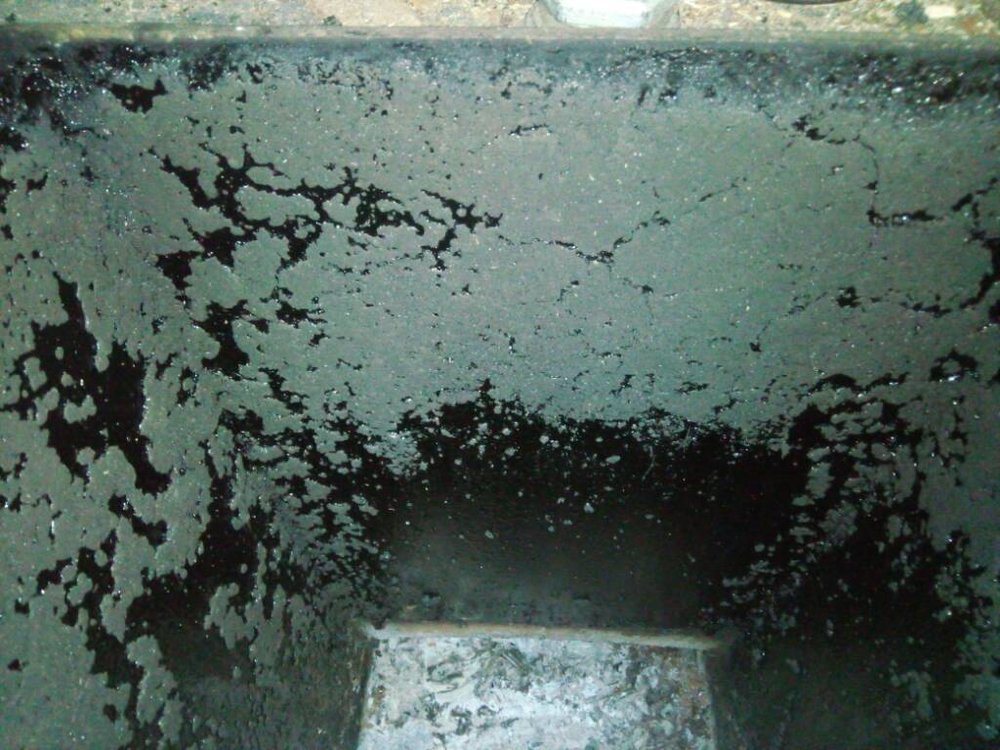

Wrzuciłem zdj i zaczeła sie nagonka na smołe,a czy ja narzekam ? nie bo wiem co mam i wiem dlaczego ona jest ,brak odbioru-bufora i za duzy piec ze 3x do tego co ma ogrzewac itd.

i na deser troche smoły :

U mnie pomimo takiej ilosci smoły krawędz styku mam tez czystą-nie skleja sie  ,co wyda sie dziwnie, pewnie to smarowanie smarem miedzianym od poczatku  jak był nowy-smar nasączył sznur i ten juz nie wciągał smoły  ,w sumie smarowane ze 4razy od jesieni i cos to widac daje :-)
Żeby dobrze wciągnął smar nowe drzwiczki sciągnełem,nasmarowałem ile sie da tym smarem i podgrzewałem oplalarką żeby wciągał sie na goraco i na spoko drzwiczki ostygły sznurem do góry i pozniej dopiero załozyłem i widac cos to dało -sprawdziło sie ,polecam.
nawet przeswituje miejscami czerwona miedź co widac ,jakby producent od nowości tak smarował sznur ,drzwiczki załadowcze z przodu pochylił żeby smoła odpływała do pieca co było juz sugerowane ,lub chocby w DTRce zalecił smarowanie tym smarem byłoby ok .
zdj świeże co dopiero zrobione ,więc piec po całym sezonie i nie klei sznura jak widac

Tak u mnie wygląda komora zasypowa ,nie czyszczona po całym sezonie, palone 100% drewno.
Czyli SONY23 masz min wietrzenie komory załadowczej od góry nadal jak rozumie ? kol Drewniak tez ma min wietrzenie ?jak u siebie teraz na wiosne przepalałem suchymi duzymi kołkami  ze starej więźby stodoły to PP na 6mm,otwór w klapie otwarty 1/2 i było czysto w komorze ,a żar pod koniec palenia wypalał dosłownie komore jak tu wczesniej napisano ,a i temp na piecu miałem ponad 60
Kiedys na próbe za pomysłem z forum uchyliłem wziernik w klapie na dosłownie 2mm/zapałka / komore oskrobałem,ostro przepaliłem i było czysto i fajnie nawet,smoły mało co ,jakby pomalowane na czarno lekko,niby nic a duzo dało ,ale do czasu.
