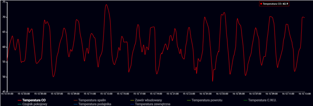

Próbowałem już chyba wszystkich ustawień na tryb pracy i nadzoru i mam bardzo niestabilną pracę tzn tem zadana 60 stopni i skacze od 50 do 73 nawet. Nie potrafię sobie już z tym poradzić. Próbowałem zmniejszać moc kotła - też nic nie dało. Prosiłbym o pomoc w tym temacie. Obecnie pracuje w PID. Poniżej moje nastawy:

Poniżej wykres temp :
jeśli masz  zawór 4d z siłownikiem sterowanym automatycznie to wyłącz tę funkcję i zobacz czy się nie poprawi.
jaka jest ustawiona histereza temperatury CO, może po prostu za duża?

Ale jeśli masz termostat pokojowy to wg mnie należy się  pogodzić z większymi wahaniami temperatury bo po prostu tak to działa. Gdy termostat pokojowy stwierdzi że jest ciepło i nie trzeba grzać to kocioł przejdzie w podtrzymanie a jeśli jest rozgrzany to jeszcze przekroczy temperaturę zadaną z rozpędu. A po jakimś czasie przerwy, gdy temp w domu spadnie to termostat załączy grzanie, uruchomi się pompa CO i wystudzona woda z kaloryferów zostanie wpompowana do pieca. No i nie ma innej opcji, temperatura spadnie zanim kocioł zdąży wodę znów podgrzać.
Ale jeśli w domu masz ciepło i wszystko działa ok to wahaniami temperatury bym się w ogóle nie przejmował.

Kolego. Pozkazałeś wykres gdzie kocioł ładnie moduluje głównie miedzy 50%a 70%, do tego wykres obejmuje 36 godzin pracy!!!
Rozciągnij wykres np.2 godzinny i obejrzyj. W/g mnie szukasz dziury w całym. Masz do tego termostat pokojowy to i tak b.ładnie to wygląda.

dajcie juz spokój z tymi pompami, przecież nic złego się nie dzieje w jego instalacji. Odkąd pojawiły sie wykresy to wszyscy usiłują na siłę prostować, nawet jak to nie ma specjalnie sensu. Elektrokardiogram też ma być płaski? Kolega YaroXylen dobrze to wyjaśnił - z termostatem pokojowym tak to wlaśnie działa i nie ma tam nic zepsutego.
