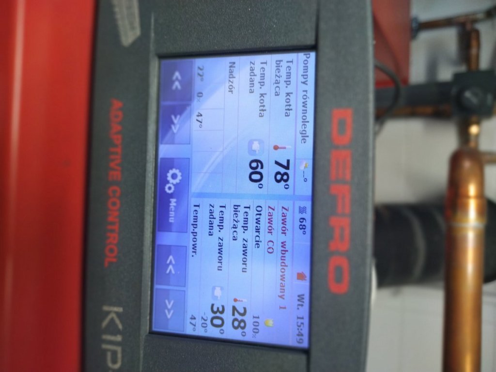

Od paru tygodni mam w domu kocioł Defro Eco Lux 20kw. Sterownik k1pv4 ma zadana 60stopni w trybie pompy równoległe (miałem włączony PID jak i bez PID) Jak już osiągnie temperaturę 60 stopni to po chwili wchodzi w nadzór i przebija ponad 80 stopni. Jeśli temperatura w regulatorze pokojowym SALUS spadnie poniżej 21stopni to puszcza cała ciepła wodę na grzejnik. Temperatura spadnie do 40stopmi następnie ją podgrzewa i puszcza i tak w kółko, dopóki  temperatura na sterowniku pokojowym nie osiągnie ponad 21 stopni.
Próbowałem zmieniać temperaturę zadana zaworu i efekt wciąż ten sam (aktualnie jest 30stopni). Nie wiem dlaczego są takie skoki temperatury, wykres cały poszarpany.

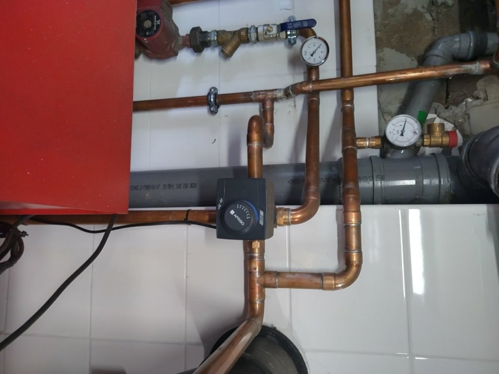

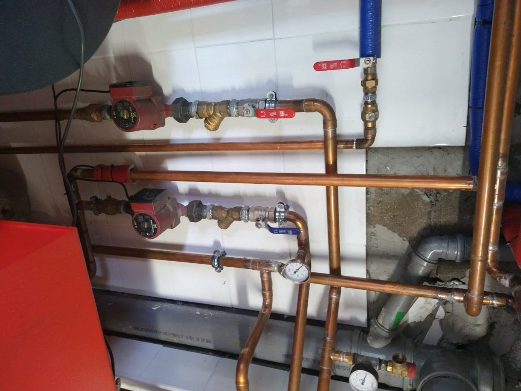

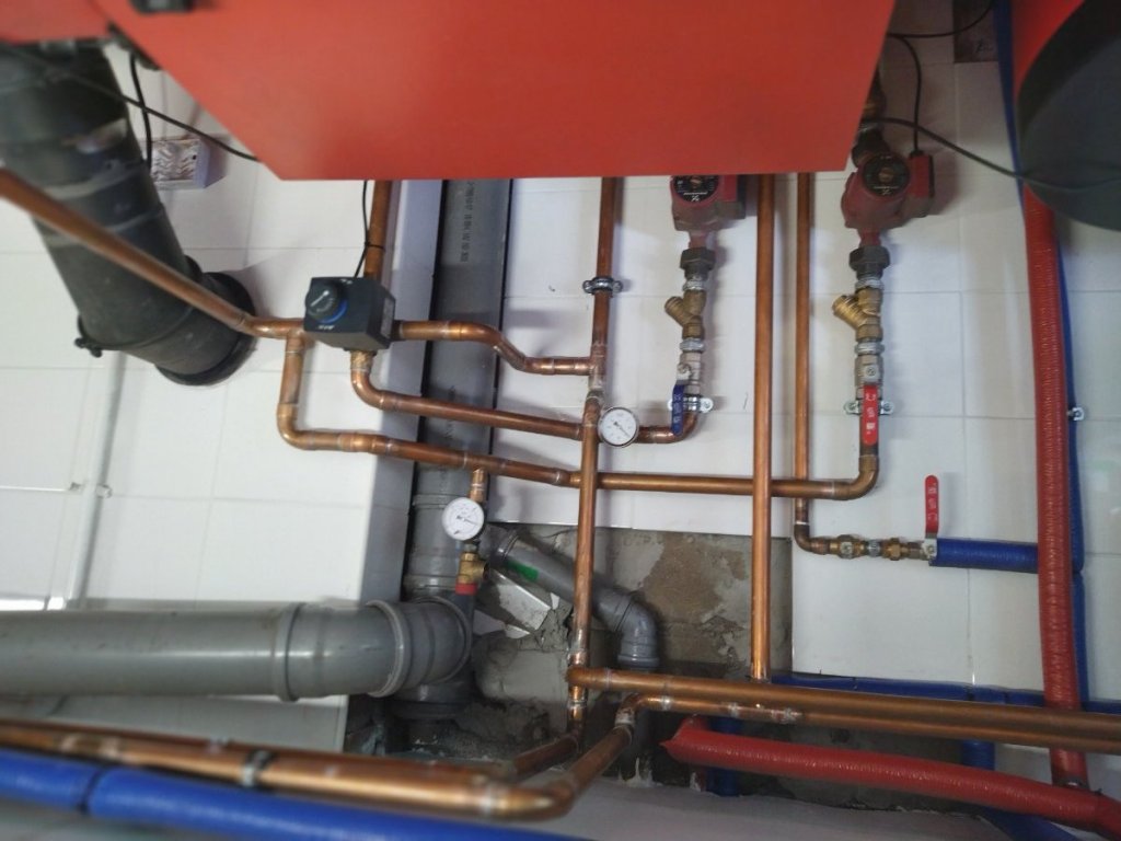

IMG_20210928_154907_HDR.thumb.jpg.f9dee0418b1db16cdb255b8d4761f221.jpgIMG_20210928_155108.thumb.jpg.d52d75aaa785b86fdefc140766ccfdaf.jpgZrobiłem parę zdjęć instalacji. Mam włączone ochronę powrotu.

Mało co z tych zdjęć wynika, w poprzek, do góry nogami, no bez jaj. Pytanie podstawowe, czy jest pompa kotłowa. Tz pompa na nitce powrotnej z zaworu czterodrogowego do pieca- powrót ?
Druga sprawa czy dobrze podłączony siłownik zaworu. Jest 100%kiedy tem przebita a ponadto włączona i ochrona powrotu, przy tej opcji to powinien być zamknięty na 70 -90%. Bo wtedy priorytetem dla sterownika jest ten powrotu a nie temperatura za zaworem na grzejniki. Przejdź do praca ręczna, zawór, zamykanie ,odmulanie i sprawdź sobie czy kierunki są właściwe. Jeżeli nie zamień przewody na przyłączu siłownika.
Co wy macie z tymi pompami kotłowymi. Od kiedy to jest lekarstwo na wzrost temp spoczynkowej kotła?Jeżeli temp na powrocie w miare ok i w kotle sucho to ta pompa potrzebna jest jak goździk do kożucha.

Przepraszam za odwrócone zdjęcia ale nie potrafię ich odwrócić😬 Niestety nie mam pompy na powrocie. Co trzeba zrobić aby pompa chodziła przez cały czas? Dokładnie zalewa kocioł zimna woda dlatego temperatura spada o 20stopni. Z tego co zauważyłem zawór jest otwarty na 100% lub zamknięty.
Rury zaizoluje, tylko nie miałem, czasu bo wciąż walczę ze sterownikiem. Może musze jakieś ustawienia zmienić zaworu mieszającego?
Podaj jakie masz nastawy zaworu mieszającego. Czy załączona jest pogodówka. I przypomnę, przeczytaj instrukcje sterownika.
https://sterownikitech.pl/img/products_files/defro/instrukcja_DEFRO_K1Pv4.pdf
Strona 16. Ustawienia zaworów podaj parametry od 1 do 6.

Nie mam załączonej pogodówki.
Typ zaworu - zawór CO
Ochrona powrotu - załączona
Kontrola temperatury - 20sek
Czas otwarcia - 60sek
Skok jednostkowy - 2procent
Minimalne otwarcie 5procent
Wyłącz ochronę powrotu. Ile razy można pisać. Dlaczego nie masz w łączonej pogodówki, przecież czujnik zewnętrzny powinieneś mieć w komplecie.
