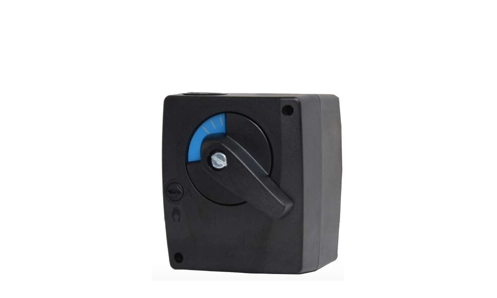

 No nie zupełnie bo brak zaworu na CO i praca pompy CWU i kotłowej może mielić to w koło
A dziwi mnie jedno że tak jet fabrycznie ustawiony siłownik - zerknij na skale jest 0% - obrót o 90* w prawo otwiera na100%
Nawet jak by mieliło w miejscu to na kotle by rosła temperatura. Gdzie ta energia  miałaby się podziać jak na CO i CWU temp 38. Dlatego pisałem żeby odciąć obieg kotłowy i CWU żeby pracował sam obieg CO. Nie wiem czy nie za krotko trwało wygrzewanie instalacji - autor coś słabo współpracuje. Może być tak że w instalacji jest duży zład wody  i trochę paliwa trzeba spalić żeby to wygrzać.
Co do zaworu i siłownika też mnie zastanawiało ale  chyba po prostu jest inaczej zamontowana skala w stosunku do pozycji zwieradła. Na powyższym foto zawór jest na 50%. Zamknięcie w lewo 45st otwarcie w prawo 45st
Edytowane przez hajtaler428
Popatrz na kreseczki jest 0% czyli zamknięty , a w prawo tarcza będzie czerwona bo teraz zakrywa ją pokrętło
Nie wiem ale raczej skrajne pozycje zaworu nie byłyby pokazywane na skali jako pośrednie. Może być tak że pozycję zaworu wskazuje krawędź wyciętego pola i na foto jest 50% bo skala jest 0,1,3,5 to by wychodziło że jest  na 4 kresce. Podobnie u autora w poście 11 zawór zamknięty i skraj wycięcia jest na 0. Nie widziałem womixa na żywo. Ktoś kto miał mógłby zweryfikować
Ja go miałem niedawno i sam siłownik ma kreseczki a zawór tarcze z cyferkami  i był tak właśnie ustawiony fabrycznie , to jeszcze jest jedna rzecz czy w sterownik jest prawidłowy czas otwarcia wpisany podany na siłowniku

Zawór został przedstawiony bo był źle. Natomiast po przestawieniu na pozycję 50 % na sterowniku pokazuje 100 wiec nie może dostać sygnału do otwarcia, a ja nie mam pojęcia jak to zmienić.  Niby skalibrowalem go i otworzył się wtedy do 100 % ale nic się dalej nie działo bo kocioł w tej pozycji , oraz pozycji 50 % nie jest w stanie podnieść temperatury wyżej niż zadana zaworu. Jest to tylko możliwe przy minimalnym otwarciu 5 %
Po za tym :
Jak kocioł jest wygaszony i go rozpalamy to w jakiej pozycji powinien być zawór.  0%, 50%, czy 100%?
Czy zawór nie powinien pracować w zakresie godz 12 do 9 gdzie przy 12 jest 0 % a 9   100 %?  Obecnie pracuje od 6 do 9 i jak dla mnie na chłopski rozum to w pozycji zamkniętej woda z kotła pchają jest głównie w pompę cwu i resztę zabiera obejście na pompę przewałową do powrotu, natomiast główny powrót który jest połączony z zaworem nie ma w ogóle dostępu do wody z kotła.
Wydaje mi się że zawieradlo powinno otwierac się od godz 12 czyli wyjścia na c.o. do godz 9 czyli powrotu, a nie tak jak jest teraz  od godz 6 czyli wyjście z kotła do godz 9 czyli powrót

To źle. Też o tym wcześniej było mówione. Jak zawór zamknięty jak na foto z postu 11 to otwieranie w prawo zgodnie z ruchem wskazówek zegara. Zawór zamontowany jest poprawnie . Nie wiem jak z siłownikiem. Sprawdź - ustaw w sterowniku żeby siłownik zamknął zawór i zdejmij siłownik. Powinien być wtedy w pozycji jak na zdjęciu z posta 11. Jak tak będzie załóż siłownik i daj na otwarcie 100% i jak zdejmiesz siłownik to zawór powinien być przekręcony o 90st w prawo(zgodnie z ruchem wskazówek zegara) czyli spłaszczenie trzpienia powinno być na godzinie 3.

Siłownik zamknął zawór,  ręcznie otworzyłem go na 100 % i spłaszczenie było na godz 3. Zmieniłem kierunek otwierania w prawo i teraz jak na sterowniku jest 100% to fizycznie zawór jest zamkniety (to tez chyba zle) Wychodzi na to ze kierunek w prawo to zawór porusza się od godz 9 do 6.
Tak jakby wyznacznikiem nie  jest spłaszczenie chodzące po skali a zawieradlo do przeciwnej stronie. Dlatego chyba kierunek otwierania jest w lewo i wtedy faktycznie otwiera wodę z kotła i zamyka powrót
Spłaszczenie pozwala zidentyfikować położenie zaworu - zwieradło znajduje się po przeciwnej stronie spłaszczenia. Zawór zamknięty(odcięte zasilanie z kotła ) - zwieradło na godzinie 6/spłaszczenie na 12. Zawór otwarty(otwarte 100% zasilanie a odcięty powrót) - zwieradło na godzinie 9/spłaszczenie na 3
To dobrze
Trzeba zamienić przewody podłączeniowe zaworu w sterowniku
Te od obrotu - 1 i 3
no więc  sterownik nie był dobrze w stosunku do zaworu
to teraz zrób tak
 i otwieranie zgodnie z ruchem wskazówek  zegara i zacznie działać
