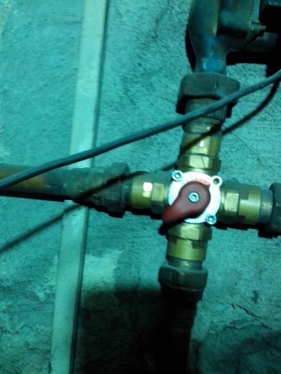

Wrócę jeszcze do siłownika , więc w piątek montowałem taki na 4D co prawda , ale trwało to chwilke  w ustawieniach ręcznych otwieranie i tu nie do końca się otwarł , bo w ustawieniach czas był wpisany 2min a zawór 140 s - i po zmianie czasu nowa kalibracja i pełne otwarcie , potem wyłączyłem sterownik - zawór 4D na pełne otwarcie montaż przez adapter siłownika IMG_20201217_154639.thumb.jpg.5f719e4563610a42f6ea1f6fd46547eb.jpg

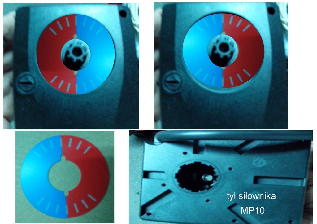

a tak wygląda tarcza i jej ustawienie ( kodowane wypustami ) , oraz tył siłownika
