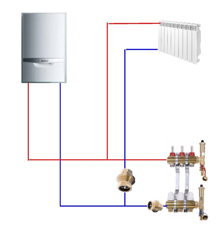

Witam. Znajomy remontuje dom. Planujemy położyć na dole podłogówkę. Czy jest ktoś w stanie podesłać schemat bądź wytłumaczyć jak to powinno wyglądać. Piec gazowy dwufunkcyjny, góra 5 grzejników, dół rozdzielacz na 4 obiegi po ok. 80m. Chcielibyśmy by było to na pompie z pieca gdyby się dało. Jeden regulator temperatury i zawór trójdrożny do podłogówki zakupił. Będę wdzięczny za jakiekolwiek sugestie.
Piec gazowy dwufunkcyjny, góra 5 grzejników, dół rozdzielacz na 4 obiegi po ok. 80m. Zastanów się nad wykonaniem całości na niskim parametrze podłogówki. Nie jest to duży układ pompa kotłowa powinna dać radę i nie będziesz potrzebował zaworu mieszającego 3-D.
Pompa z gazówki na pewno da radę na takim małym układzie. Schemat potrzebujesz, ale czego? Mamy Ci skonstruować kotłownie? :D
Nie chodzi mi o schemat kotłowni gdyż jest to dom szeregowy i brak na to miejsca. Chodzi tylko czy po wyjściu z pieca dać trójnik na grzejniki i rozdzielacz czy z powrotu grzejników puścić zasilanie na podłogę. Temperatura na piecu ok. 60st każdy grzejnik posiada termostat wiec niema możliwości ze będzie za gorąco u góry a regulator będzie tylko na dole.
Cała instalacja na parametrach podłogówki np 50/45. W tym wypadku grzejniki muszą być dobrane na parametry 50/45. Z kotła rura odpowiedniej średnicy np miedź 28 trójnik na grzejniki i podłogówkę. Na sterowniku pogodowym ustawiasz krzywą grzewczą np. 0,6 i gotowe. Nie kombinuj zasilać podłogówki powrotem z grzejników.

dodanie grafiki

Mam pytanie czy do zaworu  3D mogę do mieszania (na podłogówkę)  pobierać tylko wodę z powrotu z podłogówki a nie zmieszaną z powrotem grzejników  (odseparował bym to zaworem zwrotnym  ) ?
Dalej nic dyskusja nie wniosła. Potrzebny tylko schemat bądź wyjaśnienie coś jak podesłał vps1 by to działało. Podłączenie między piecem a rozdzielaczem i grzejnikami. Jak to odseparować bądź połączyć w jedno. Jest to stary dom i chodzi o prostotę i koszta.
@zip20 pamiętaj tylko o pompie za mieszaczem 3d.
Kolega właśnie chciałby tego uniknąć i wykorzystać tylko pompę z pieca. Niby ona powinna uciągnąć to wszystko wedle specyfikacji.
Tylko z uwagi na sposób działania zaworów mieszających możesz o tym zapomnieć.
Fizycznie pompa uciągnie ale nie da się tego zrealizować ze względu na różną wymaganą temperaturę zasilania dla grzejników i podlogówki -albo na zasilaniu będzie temperatura podlogówki co znaczy niedogrzane pomieszczenia z grzejnikami, albo temperatura dla zasilania grzejników co sprawi przegrzanie podlogówki. Trzeba grzejniki podłączyć bezpośrednio z kotła a na podłogę zawór 3d i pompa. Temperatura na kotle dla zasilania grzejników. Albo sprzęgło i osobna pompa na grzejniki i zawór 3d z pompą na podlogówkę

Zwróć uwagę na wykres przy -10 na zewnątrz temperatura zasilania będzie w okolicach 43-45'C. Nadal uważacie, że parametry 50'C na podłogę to "żar tropików" ?
