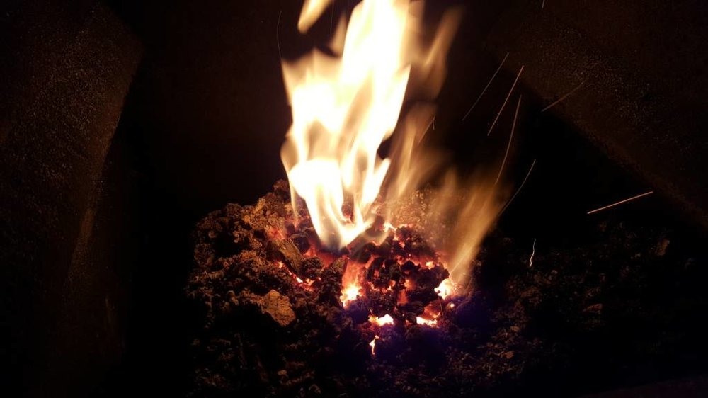

Mam problem od kilku dni z nawracającym kalafiorem na moim palniku. Wcześniej tego nie było (pierwsze 3 - 4 tygodnie użytkowania pieca, może kwestia wyższej temperatury na dworze). Węgiel zbija się na górze w taką bryłę którą cieżko rozbić pogrzebaczem a jak ją zrzuce do popielnika to zostaje mocno rozpalony żar kilka cm poniżej górnej krawędzi palnika. Piec jeszcze przez to nie zgasł ani razu i osiąga zadaną temp raczej bez problemu ale ogień nie pali się równomiernie tylko wybiera sobie jakby "kanały" w większych dziurach w "kalafiorze" przez co wydaje mi się spada efektywność spalania.

Przesyłam zdjęcie odłupanego delikwenta.
To stopiony popiół. Zejdź deko z powietrzem.

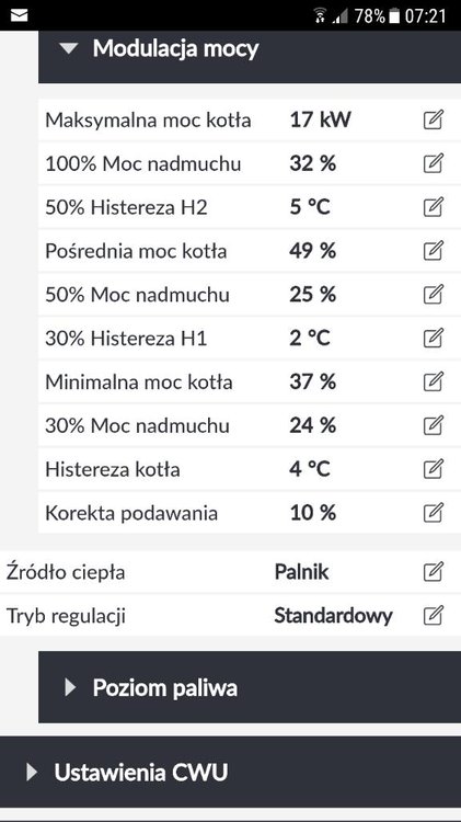

jak automat ecoala wykłada się na danym węglu, to aby takie cudo spalić przechodzisz na tryb retortowy ręczny i podajesz parametry z ręki
jak liczysz na odrobinę szczęścia, możesz jeszcze przejść na sterowanie grupowe i zobaczyć, czy ono sobie z tym węglem poradzi (szanse są)
możesz wówczas spróbowac moc min 12kW, moc max.12kW i powietrze dla WPa07/DM85/RV13AMs ok 36-37%, liczba powtórzeń 4 i patrzec czy jest oki, czy kiszka, jak kiszka- tryb retortowy ręczny albo jeszcze dać mu szansę i spróbować 16kW-16kW z dmuchawa ok 40-42 liczba powtórzeń 5... jak zacznie się wyrabiać, to sobie przestawisz na zakres 12-16 i cześć

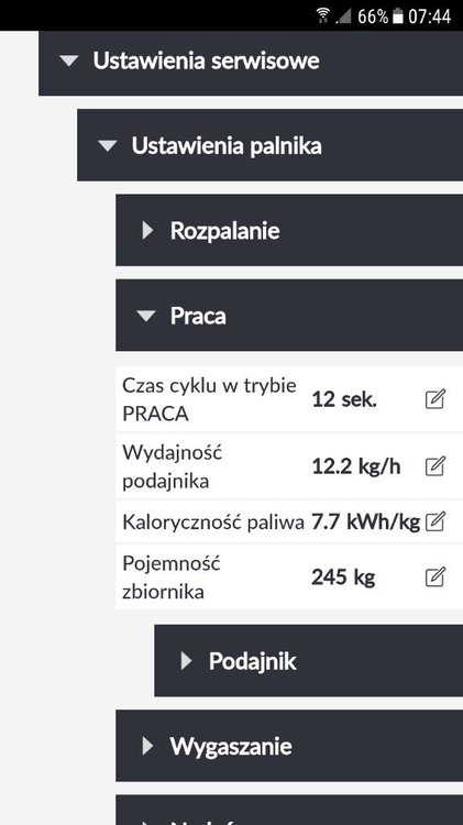

obecnie mam podobny problem palę węglem ekogroszek czeski 20 powstają kalafiory dużej wielkości zruszanie pomaga obecnie węgiel testuje z ciekawości , jako fachowcy możecie zerknąć na ustawienie i zdjęcie paleniska coś doradzić , wcześniej palilem retopalem 24 .9058515fb6bf61368edc2890209dae37.jpga290b1cb1073497f72ab09dcafa5d5c2.jpg41173ee078e3c5c2473ffa787a302153.jpg
