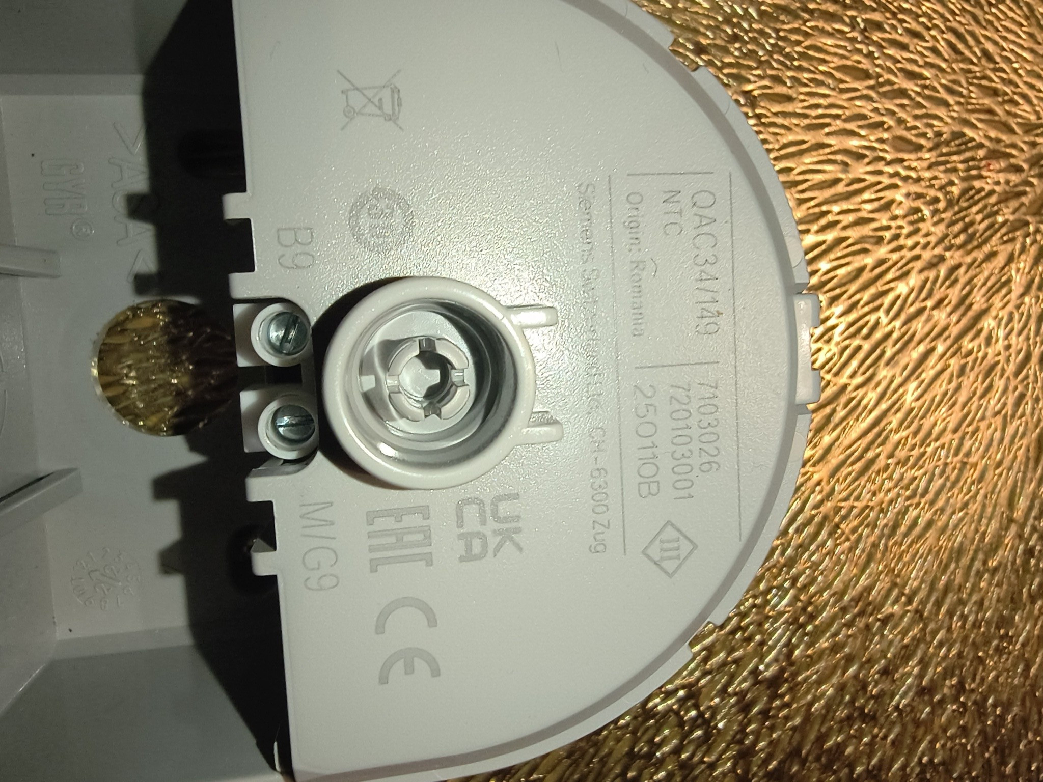

Piec mi wariuje po podłączeniu zewnętrznego czujnika temperatury ( listwa zaciskowa M2 zaciski 4,5 )  , najprawdopodobniej bierze temperaturę zewnętrzną i próbuje dobić do tej ustawionej na sterowniku wewnętrznym. Problem polega że nie mogę albo nie wiem w którym miejscu ustawić krzywą grzewczą na kotle. Temperaturę zewnętrzną pokazuje więc piec widzi ten czujnik tylko coś szwankuje komunikacja.

No właśnie niby oryginał z tym że na stronie Dietricha jest napisane że powininien mieć oznaczenie Quac 34 710487302 , a wszystkie czujniki jakie mam, bo to już drugi jaki zakupiłem są oznaczone jak w załączniku mimo że na stronach sklepów jest oznaczony jako 710487302
Jak brak sprzętu do pomiaru, to może poproś kogoś o pomiar, kto taki sprzęt ma.
Bez tego nic nie popchniemy.
Ponadto sterowników OpenT jest na rynku kilka modeli i wcale nie są ze sobą kompatybilne.
Dowiedz się jaki powinieneś mieć , jaki jest zalecany do tego kotła.
