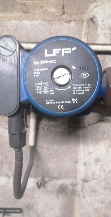

Moja pompa CO zaczyna szwankować. Już w tamtym roku miałem z nią problemy i teraz znowu.
Pompa to LFP 32POr80C.
Chcę ją wymienić na nową. Myślałem nad bardziej eneroooszczędną, elektroniczną.
Pompa chodzi w obiegu kotłowym z wymiennikiem płytowym. Kocioł duży, jak dobrze pamiętam to 45kW, tłokowy na groszek.

Taka jest teraz zamontowana. Nie wiem dlaczego jest o takim oznaczeniu.

Pompa ta ze zdjęcia w 1 poście. Producent LFP.

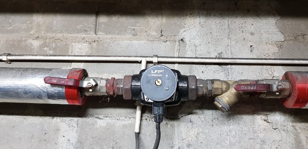

Pompa wymieniona.
Dostałem w dobrej cenie Sprinta2.
Ustawiłem charakterystykę na stało ciśnieniową, teraz jak wróciłem do domu to przemyślałem że to nie tak chciałem ustawić.
Miało być stało obrotowa charakterystyka. To układ z naczyniem otwartym stało ciśnieniowa chyba nie zadziała w tym układzie. Prawda?

Przed wymianą pompy wyczyściłeś filtr?  Charakterystyka stałociśnieniowa powinna pozostać.

tak wyczyściłem profilaktycznie, były tam 2 "śmietki" ogólnie filtry czyszczone są przed rozpoczęciem sezonu grzewczego co roku.
Dziękuje za informacje o charakterystyce pompy. Tak zostawiam
