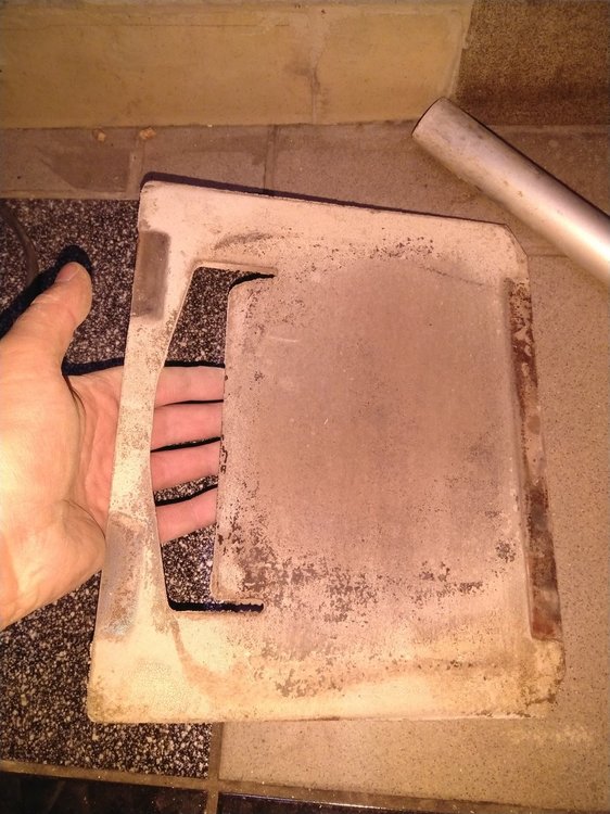

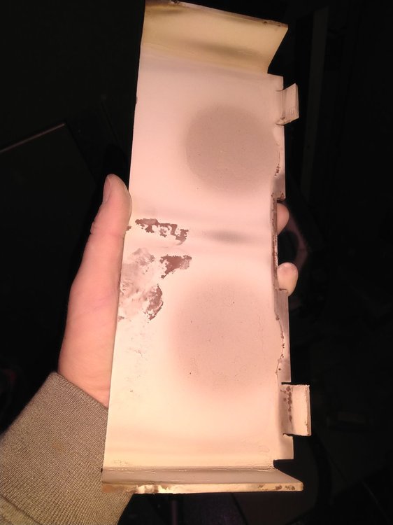

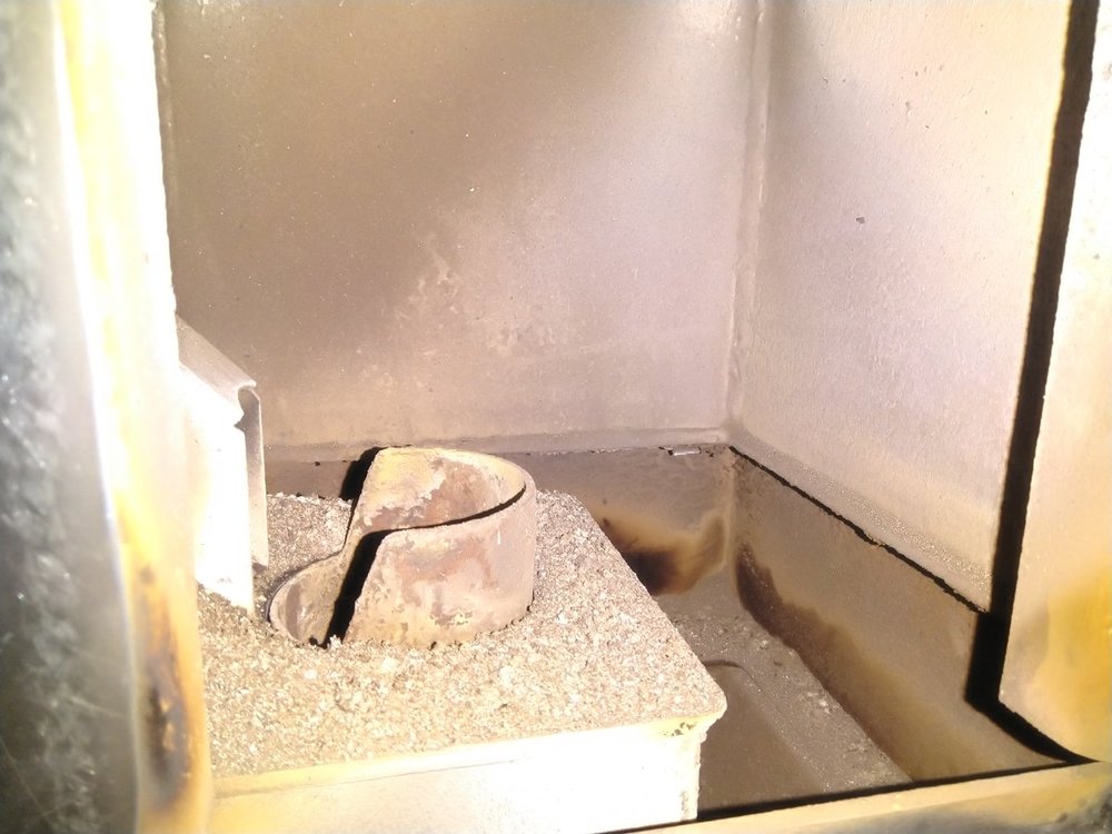

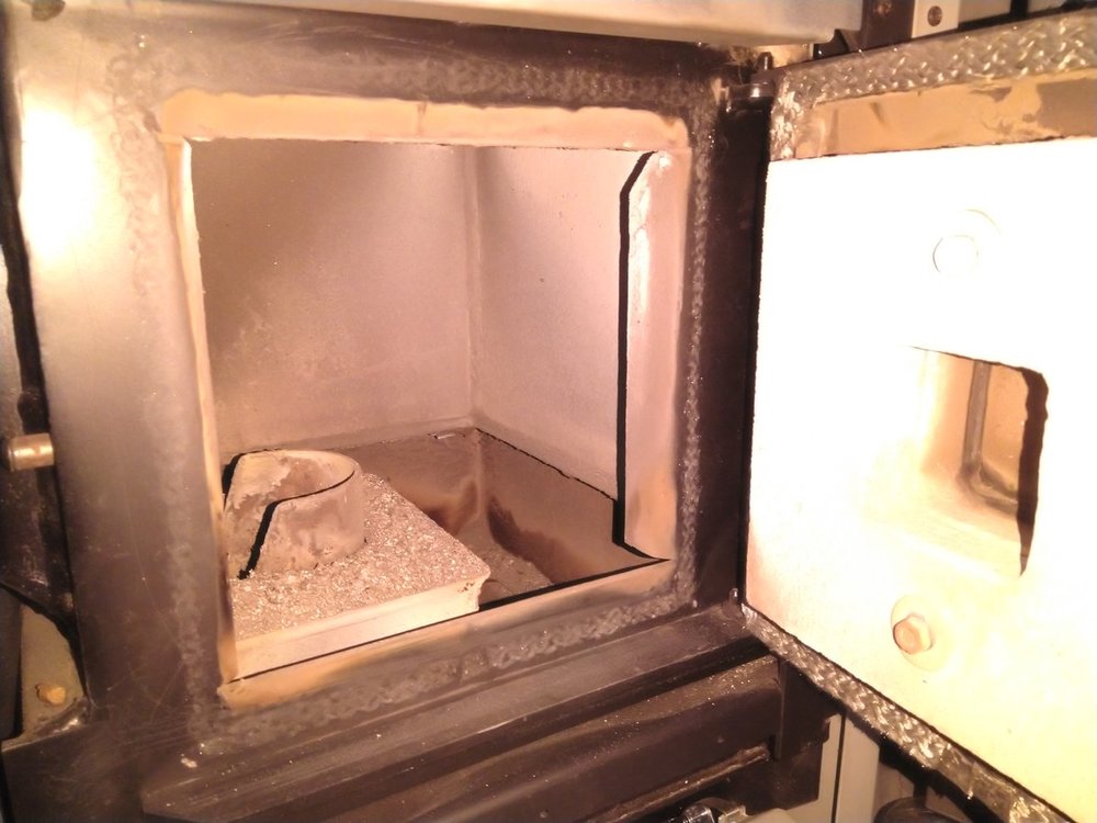

Jako że po poprzednim sezonie nie czyscilem jeszcze kotła, to zrobiłem to tydzień temu, nie ruszane od marca:
IMG_20201017_150352.jpgIMG_20201017_150422.jpgIMG_20201017_153028.jpgIMG_20201017_155004.jpg
2 ostatnie to płytka w którą biją spaliny jako pierwsze przechodzące przez wymiennik i ostatnie to defektor który ma bezpośrednią styczność z ogniem. Przypominam, pellet A2, kupiłem go w tym sezonie najtaniej, za 680zl
