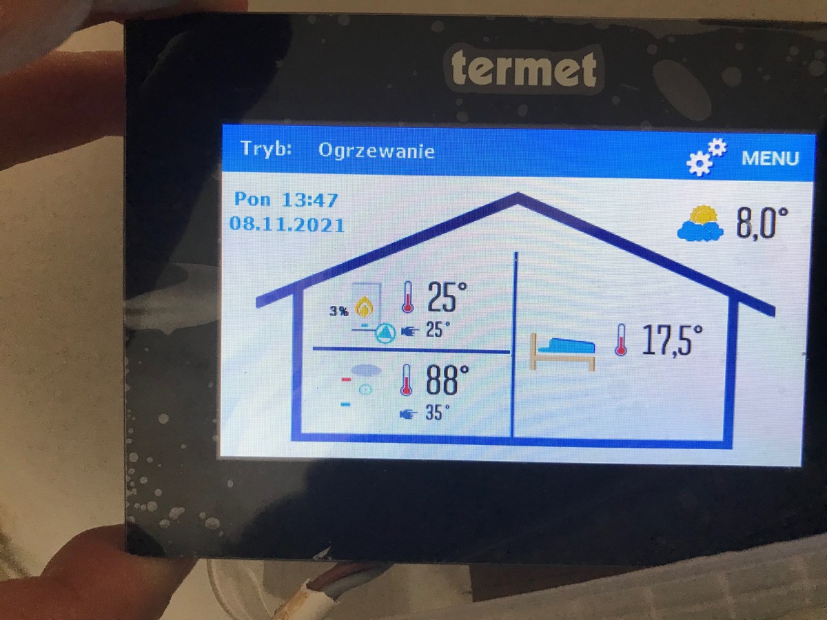

W obecnej chwili jestem na etapie wygrzewania posadzki więc grzeję niską temperaturą kotła ograniczoną do 25C. Podłoga już się nieco nagrzała więc regulator ST-2801 zaczął modulować. Mam go tak ustawionego by piec się nie wyłączał.
Na regulatorze pokazuje mi, że grzeję z mocą 3%. Zastanawiam się jak to odczytać skoro moc kotła wynosi 2.8-20kw. Czego te 3% dotyczą?
