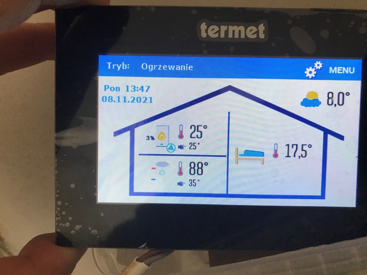

Opiszę moje spostrzeżenia odnośnie sterownika ST-2801 Termet. Jestem na etapie wygrzewania podłogówki w nieocieplonym domu, więc grzeję max temperaturą 25C. Testowałem dwa ustawienia regulatora, oba bez pogodówki, temperatura ustawiona w pomieszczeniach 16C. Piec Termet Silver, moc ograniczona do 70%. 1. Pierwszym ustawieniem była regulacja temperatury z włączonym termostatem. Kocioł włącza się co kilkanaście minut i grzeje z mocą 70% ( czyli maksymalną, ograniczoną), by przed samym wyłączeniem zmodulować moc na niższą. Czyli większość czasu grzeje z maksymalną mocą. Temperatura utrzymana 16C. 2. W drugiej opcji wyłączyłem termostat, zmuszając piec do modulacji zamiast wyłączania. Piec działa w trybie ciągłym używając 1%-3% mocy, nie więcej. Temperatura uzyskana 17.5C, podejrzewam, że nie mogąc się wyłączyć działa na 1% mocy, ale i tak to jest za dużo, dlatego przegrzewa. W następnym tygodniu zrobię testy, która opcja zużywa więcej gazu.

Nie chcę zakładać nowego tematu więc piszę tu. W obecnej chwili jestem na etapie wygrzewania posadzki więc grzeję niską temperaturą kotła ograniczoną do 25C. Podłoga już się nieco nagrzała więc regulator ST-2801 zaczął modulować. Mam go tak ustawionego by piec się nie wyłączał. Na regulatorze pokazuje mi, że grzeję z mocą 3%. Zastanawiam się jak to odczytać skoro moc kotła wynosi 2.8-20kw. Czego te 3% dotyczą?

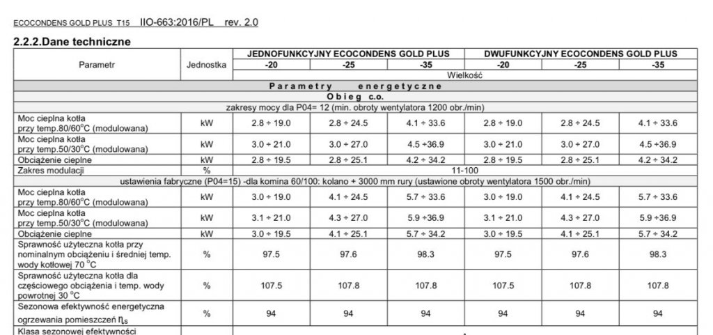

Jak to jest z modulacją kotła Termet Gold Plus 20 i 25? Niby oba kotły mają podana w ulotce moc minimalną dla 50/30C: 20 kw - 3.4 kw 25 kw - 2.8 kw ale jak się wczytałem w instrukcję to ta moc jest podana dla kotła bez komina? Dla kolanka + 3m komina moc minimalna jest już inna: 20 kw- 3.1 kw 25 kw - 4.3 kw, a to już dużo zmienia, i wychodzi mi że lepiej wziąć kocioł 20 kw, mam rację?

Trochę poczytałem forum i wstępnie skłaniam się do Termeta Gold 25kw. Z tego co wyczytałem termet 25 kw ma mniejszą moc minimalną niż 20kw: Termet Gold 25 - 50/30C - 2.8-24.5kw -80/60C. - 3.0-27kw oraz większy wymiennik niż 20kw, co mam nadzieję przełoży się na ekonomię. Zasobnik Termica 120L. Czy to dobry wybór? Dla trzech osób w porywach do czterech. Jaki do tego dobrać sterownik? Panel sterowania w salonie do tego czujnik temperatury wyprowadzony na północ.
