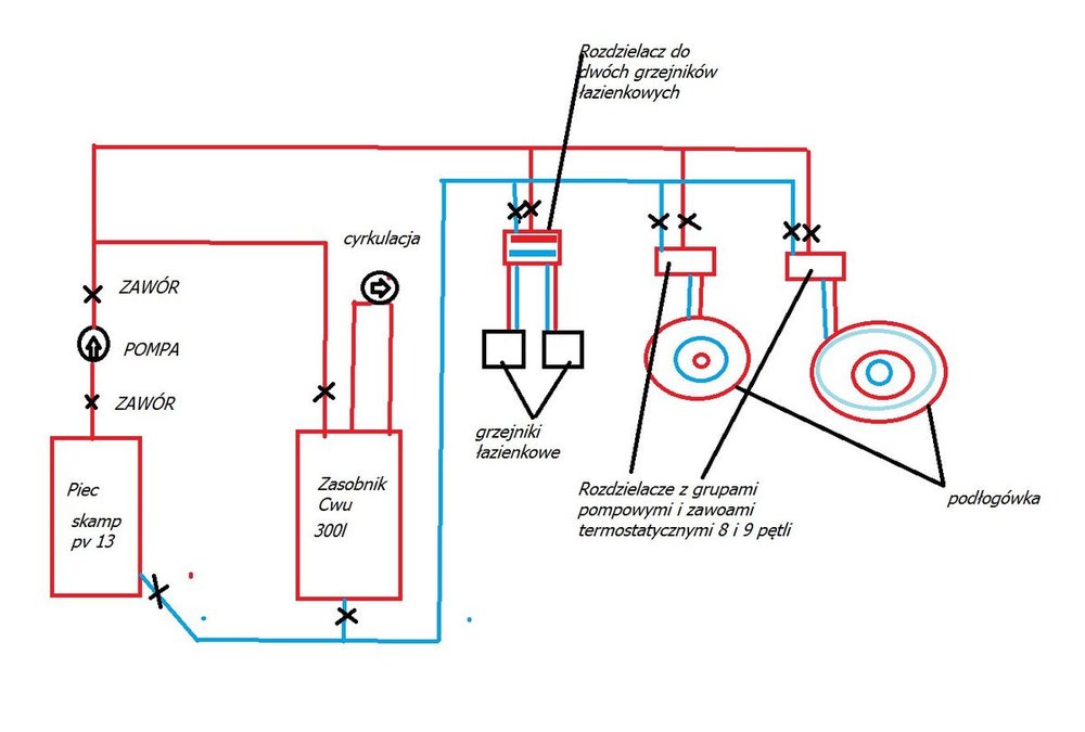

Witam wszystkich

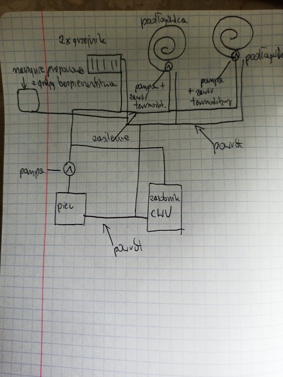

Oceńcie instalacje co i CWU w domu 200m2 podlogowka na dwóch kondygnacjach plus 2 grzejniki łazienkowe. Piec który ma to ogrzewać to skamp pv13 z palnikiem sv200, zasobnik ciepłej wody pionowy 300l z dwoma wężownicami ( w przyszłości planowany montaż kolektorów do ciepłej wody)
Na zasileniu z pieca pompa która ma to wszystko pchac, zaraz za pompa zasilenie dzielone jest na zasilenia zasobnika cwu potem wraca spowrotem do pieca, ( tzw. Mały obieg) na tej samej pompie woda pchana jest na grzejniki łazienkowe przez rozdzielacz oraz na podlogowke dwa rozdzielacze z grupami pompowymi i zaworami termostatycznymi po 8 i 9 pętli każdy rozdzielacz na oddzielna kondygnacje. Powrót z grzejników i podlogowki laczy się z powrotem z zasobnika cwu i wchodzi to do pieca na powrocie zainstalane jest naczynie przeponowe. W tej instalacji nie ma żadnego zaworu 4d. Czy taka instalacja jest poprawna?
Schemat rysowany na szybko, mam nadzieję że czytelny. Zaworow odcinających nie rysowałem.

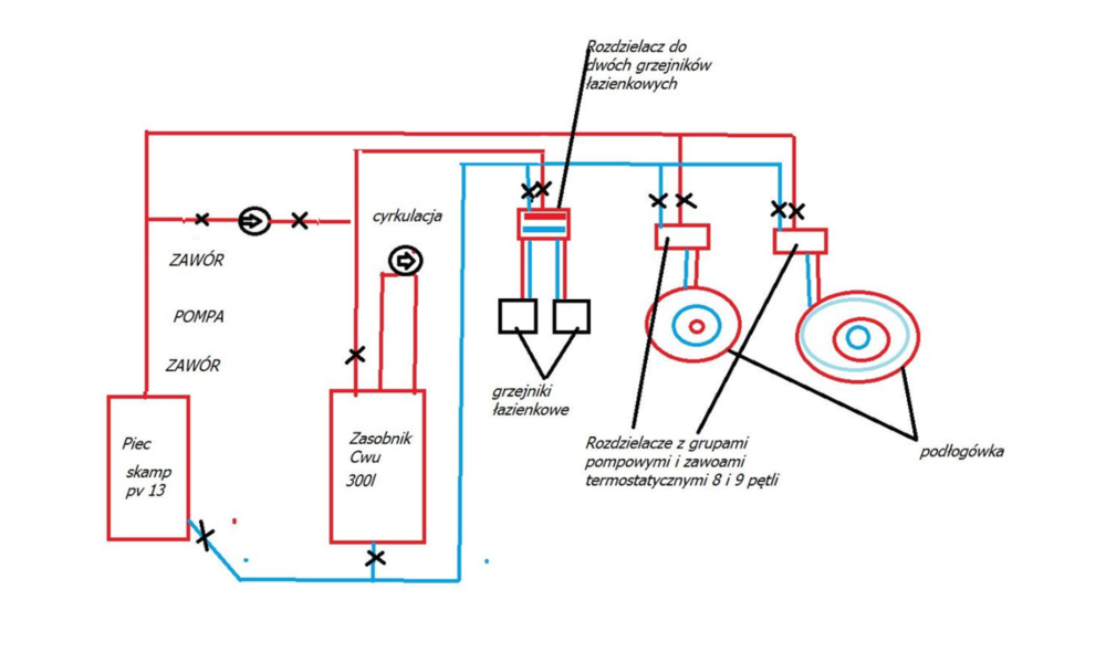

Wrzucam trochę bardziej czytelny. Proszę o poradę czy coś takiego będzie działać, lub nie i dlaczego.
Żle bo pompy podłączone szeregowo
Szeregowo tzn?  Co w związku z tym może się stać?  Instalacja będzie działała źle lub wcale? Czy błędem instalatora jest że nie założył zaworu 4d?

Szeregowo to znaczy że jedna pompa pcha czynnik w drugą pompę, co niesie za sobą niepoprawność w działaniu instalacji.
Schemat poprawiony przez @hajtaler428 jest trochę lepszy tylko aby mieć ciepłe drabinki pompa musi pracować cały czas co spowoduje to że zasobnik będzie grzanym zbyt wysoko.
W zamyśle jest ochrona powrotu przez CWU więc to oczywiste. Można wstawić na wężownicę zawór z kapilarą albo zawór przełączający ale wtedy trzeba albo zapewnić ciągły przepływ przez jeden z grzejników albo zamontować bajpas między zasilaniem a powrotem

"Trochę lepszy" więc rozumiem że instalacja będzie kiepsko grzała. A co zrobić żeby ta instalacja była dobra?
Wszystko będzie grzało dobrze. Minusem jest tylko brak kontroli nad temperaturą CWU która będzie zbliżona do tej ustawionej na kotle. Chyba że zamontujesz wspomniany zawór z kapilarą do CWU

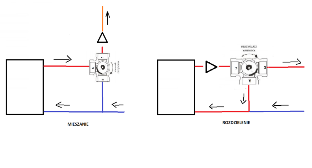

Możesz napisać mi co dokładnie masz na myśli pisząc w instalacji CWU? Bo chyba nie wiesz o co mi chodzi. Gdzie wy montujecie pompy przed zaworem na CWU?
Pomyśl jakie jest ciśnienie wody gorącej i zimnej przed zaworem i co powoduje że za zaworem jest ona mieszana z dwóch strumieni.
Dla zobrazowania zawór 3d  gorąca wodą z kotła którą tłoczy pompa w zawór oraz następnie wychłodzony powrót oraz trzecie wyjście wody z temperaturą pożądaną, teraz zagadka w które wyjścia 2 czy 3 a może w oba będzie pompowała wodę pompa na zasilaniu?
@mironw @hajtaler428Jedna prosta odwieczna zasada przy zaworach 3d pracujących na funkcji podmieszania pompę montuje się za zaworem aby wyciągała czynnik z zaworu, pompę przed zaworem jako tłoczącą w zawór montuje się tylko w wypadku gdy ma on pracować jako rozdzielenie strumienia.

Przy zaworze mieszającym montowanym w rozdzieleniu nie masz wyjścia z temperaturą pożądaną - na obydwa kierunki wyjściowe idzie woda o tej samej temperaturze. Masz wpływ tylko na ilość wody posyłanej w każdy kierunek. Przy zaworze mieszającym pompa musi być po stronie przyłącza C - albo w nie tłoczyć albo przez nie zaciągać. Przy zaworze termostatycznym zasada podłączenia jest inna(nie zamontujesz go w funkcji rozdzielenia)
@hajtaler428 masakrujesz się sam
To pamyśl jeszcze raz jakie ciśnienie masz na  obu króćcach zasilających zawór 3d w instalacji ciepłej wody użytkowej
Bingo takie samo.... pochodzące od tej samej "pompy" a wypływ powoduje odkręcenie kranu czyli zmniejszenie ciśnienia na wylocie. To samo robi pompa obiegowa za zaworem 3d na podmieszania w instalacji "ssie" czynnik z zaworu.
Instalacja na schładzaniu wody użytkowej to zupełnie inna sytuacja niż montaż w instalacji CO na podmieszania.
W jednym zdaniu sobie zaprzeczasz :) tylko początek i koniec tego zdania jest poprawny, część "albo w nie tłoczyć" to duży błąd :)
W mieszaniu zawór(przyłącze C ze zdj. post #20 jest po stronie ssawnej pompy a w rozdzieleniu po stronie tłocznej(to samo przyłącze). Obojętnie w jakiej opcji (mieszanie/rozdzielenie) zamontujemy zawór pompa musi być od strony przyłącza które nie jest w zakresie ruchu zwieradła. Mowa o zaworze typu Afriso ARM/Esbe VRG. Nie wiem o jakim błędzie piszesz

Dyskusja nie dotyczy tego typu zaworu tylko montowanego na CWU(ATM). I przy nim też pompa musi być po stronie tego samego przyłącza

w złącze C ma ssać
tylko przez nie. Masz obrazek. Jak teraz nie zrozumiesz to już nie wiem. W jednej opcji pompa zasysa przez przyłącze C a w drugiej tłoczy do przyłącza C(pompa zawsze od strony przyłącza C). Prościej nie umiem.

Piszesz o mieszaniu a potem wstawiasz rycinę z rozdzieleniem.
czy Ty wiesz ze lustro w zaworze 3D można obracać pomiędzy A-B i B-C dowolnie i ustawia się je zależnie od potrzeby a nie obraca całym zaworem?
Podsumowując
Przy zaworach termostatycznych ATM pompa jest montowana  tylko i wyłącznie za zaworem tak aby czynnik był ssany z zaworu.
Przy zaworach 3D  gdy zawór ma pracować jako mieszacz pompa również tylko i wyłącznie za zaworem i ssie z zaworu.
Przy zaworach 3D  gdy zawór ma pracować jako rozdzielenie lub przełączanie pompa tylko i wyłącznie przed zaworem i ma tłoczyć w zawór.
