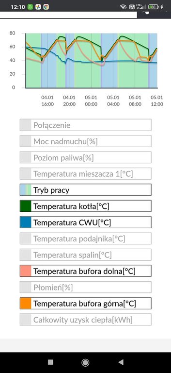

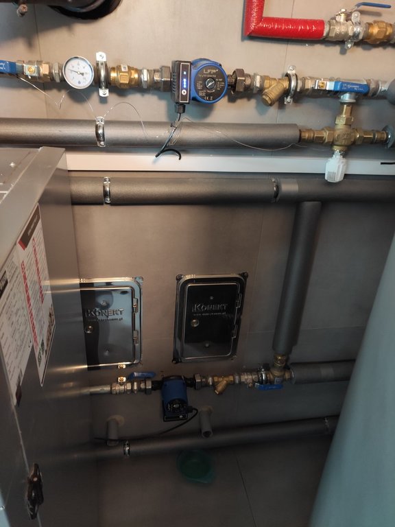

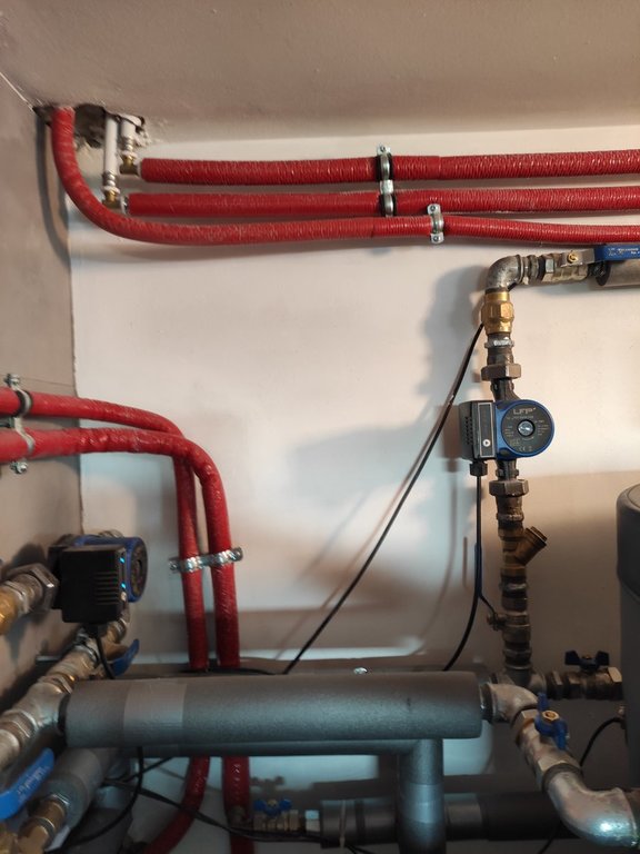

Też tak myślałem że coś może być nie tak z powrotem nie mam czujnika i nie wiem jaka jest temperatura. Jak kocioł zaczyna się rozpalać to temperatura na kotle spada średnio o 10 15 ale zauważyłem że odbiera ta energię wtedy bufor. A pompa przed powrotem ma chodzić cały czas, czy tylko podczas pracy kotła od jakiejś ten w moim przypadku 40. Jak próbowałem nastawy innych użytkowników to w ogóle nie chciał ruszyć z dogrzewaniem. Dziwi mnie to wszystko bo z buforem powinien spalać mniej a co niektuzy piszą że większy metraż bez bufora i 15/20kg. Czasami przez 10min ani jedna setka temperatury nie skoczy w górę. Czyżby podłogowa tak potrzebowała ciepła. Nie wiem czy u każdego tak jest, że jak podkrece podlogówke na maksa to piec rozładowuje się w oczach. Dlatego też boję się dużych mrozów że peletu nie pójdzie mi 26 28 a z 40kg

Właśnie testuje pracę na cały czas ustawionych stopniach podłogówki. Spalanie patrząc na wykres i ile zjada peletu można powiedzieć że się trochę zmniejszyło ale minimalnie jeszcze tego nie liczyłem. Tylko w słoneczny dzień w domu jest za ciepło. A i w zimniejsze noce słabo dobija do zadanej i ładuje bufor, tak że wypełnienie cyklu przestawiłem na 33%- Duże zapotrzebowanie na pelet. Piec z buforem

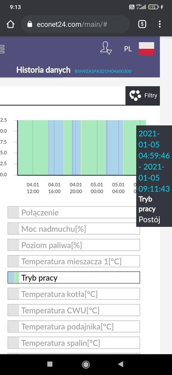

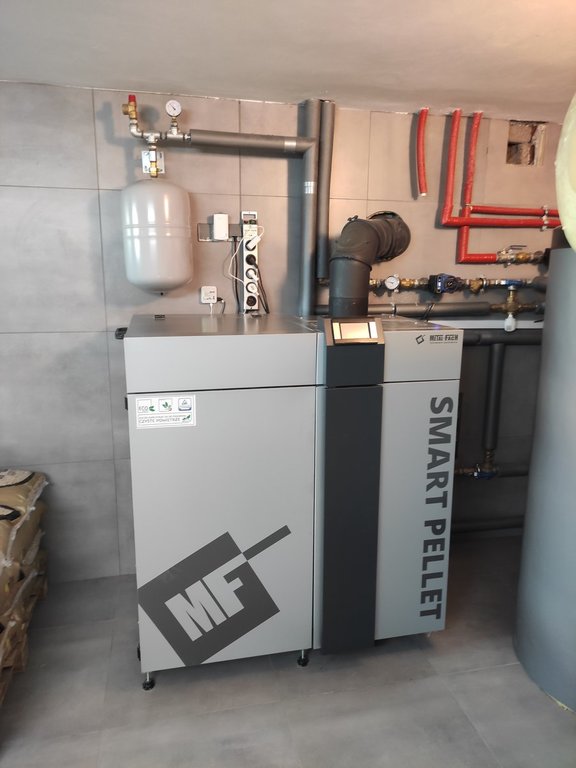

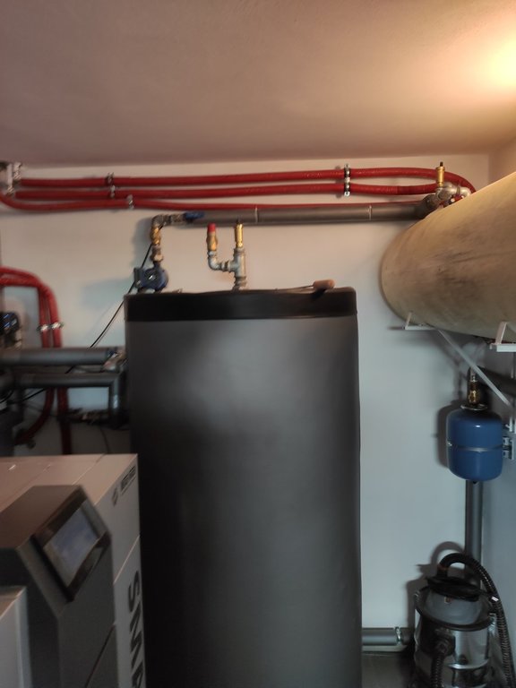

Witam mógł bym prosić o pomoc z kotłem. Posiadam kocioł metal fach Smart pellet 16kw, z buforem ciepła 600l. Spalanie w nim to 26/28 kg na dzień przy mrozach taki jakie mamy 0/-5 i wydaje mi się na dość duże z racji że w dzień przykręcamy podłogowa można powiedzieć na 0°, Kocioł nie chodzi prawie cały dzień jest w trybie postój. Wieczorem odkręcam podłogowe na 30° i przez całą noc spali te 26kg, w domu mam 22°/23° Jestem świeżym użytkownikiem, i dopiero zaczynam zabawę z ogrzewaniem, posiadam nowy dom z ogrzewaniem podłogowym na parterze i poddaszu plus po grzejniku w łazience na dole i do góry oraz dwa grzejniki w piwnicy nie używane. Metry domu to 154m oraz 35m piwnica. Dom jest ocieplony styropianem 15cm poddasze wełna 25cm, nie posiadam jeszcze reguratorów pokojowych. Instalacja hydrauliczna z tego co wiem jest prosta, powrót na zaworze termostatyczny Afriso, przed nią pompa ustawiona na start 45°. Zawór termiczny mieszający Herz do ustawiania temperatury podlogówki w kotłowni, nie podłączony do kotła. Moje nastawy to temperatura żądaną CO 65 CWU 41 Bufor: 60 góra start ładowania buforu 45 Piec chodzi na fuzzy logic seryjnie było 33% wypełnienie cyklu 100% ale dałem 26%. Zjada trochę mniej peletu ale dłużej dobija do zadanej i ładuje bufor, nadmuch to 72% zmniejszała ale było jak wcześnie bardzo długo dobijało. Proszę o pomoc czy wszystko jest dobrze i czy spalanie mam dobre.
