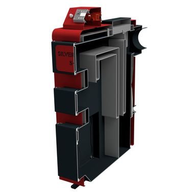

1 - to nie jest sadza, lecz osadzone opary smół. Krótko i zwięźle jest to smoła.
2 - czy przekrój Twego kotła wygląda tak jak na poniższej grafice.
Kocioł C.O. SILVER EKO 5 PLUS 14 kW LEWY TERMO-TECH

Obraz skopiowany bez pozwolenia z strony sklepu Leroy Merlin.

Kocioł ma zapewne ustawioną niską temperaturę. Przez co, otoczenie płomienia i palnika jest dla niego za chłodne. Czyli korpus kotła i zawarta w nim woda. Kocioł mało pracuje. A w trakcie palenia gazy czyli dym nie ma szans na pełne dopalenie W gazach jest smoła. Te gazy docierają do zbyt chłodnych ścianek kotła i tworzy się to co widać na zdjęciach.
Nie dowiemy się zapewne jakie są ustawienia podajnika w pracy i podtrzymaniu. Ale pierwsze co trzeba zrobić to podnieść temp kotła do 70 stopni.
