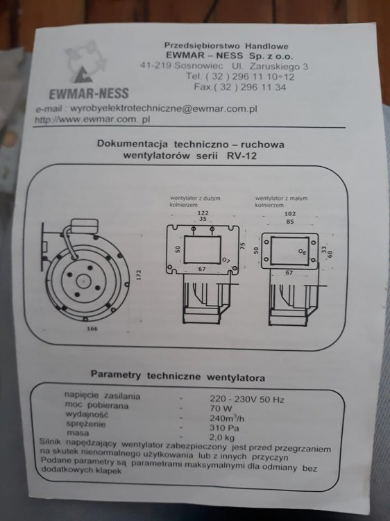

Właśnie a jaką masz dmuchawę ?
To jakiś dziwny sterownik , jak on ma dobrać parametry skoro nie idzie ? muszą być opcje być może nie masz kodu serwisowego albo co ? ja w moim sterowniku w menu serwisanta mogę w każdej opcji zmieniać parametry czy to dla mocy minimalnej czy dla mocy maksymalnej ale też mam opcję dla wentylatora której nie przekroczysz w podmenu czyli jak ustawię w głównym menu wentylatora np 30 proc to w menu mocy maksymalnej już też nie mogę dać więcej jak 30 procent , ja myślę że ty innych opcji musisz szukać i to w menu serwisanta a nie użytkownika .
@FAFAŁ taką
No to nie ta energooszczędna czyli spokojnie dawaj w dół . I fakt szukaj opcji do jej dostrajania .
