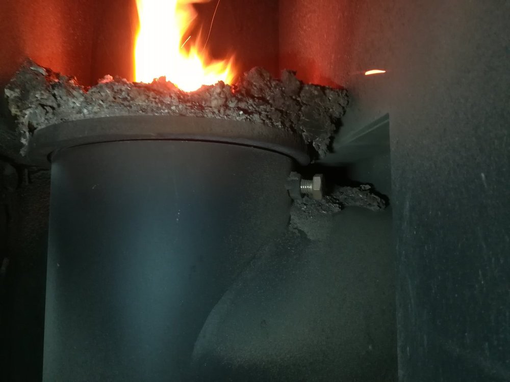

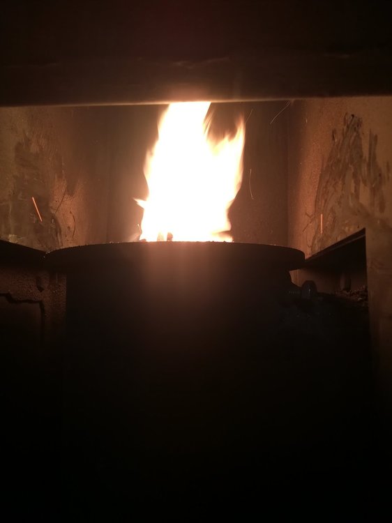

Pierwsze fotki płomienia . Ostre wskazujące na za dużo powietrza do tego spieki . Jednak jeszcze coś i to widać na filmiku też . Ten płomień kładzie się na prawo . Nie znam tego palnika ani konstrukcji . Ale może tam coś trzeba uszczelnić ? Lub przeciwna strona jest przytkana czyli strona w którą kładzie się słup .
Dla tego wiedziałem że kręcenie dmuchawą nic nie da bo po prostu bije powietrze które nie bierze udziału w spalaniu a jedynie chłodzi kociolek od srodka .
Rada taka wróć na poprzednie nastawy te co miałeś na początku po korekcji dawki , którą zasugerowałem. Pisałeś że kopiec jest ok. Weź szpachelke lub nawet haczykiem  zrób dwa miejsca w środku kotla takie oczyszczone . Będą potrzebne do obserwacji czy sadza nie zarastaja . Ogarnij palenisko . Zamknij wsio . I ustaw powietrze maksymalne na próbę 26 .jeżeli ster obniżenie robi procentowo to na filmie masz 90 mocy , czyli trzy procenty dmuchawy już są mniej . Jak damy maks 26 to już może być jakiś efekt . Obserwuj co się dzieje na różnych mocach. Daj znac.

@FAFAŁ @Pieklorz tak wygląda palnik od spodu. Ta "szpara" to jest normalna sprawa? Z prawej jest dość szeroką, natomiast zmniejsza się w lewą stronę aż praktycznie do zera.
Tak to wygląda . Z prawej większą szpara mniejszy ogień . Trzeba by zobaczyć co tam jest i czy to szczelne . Na oko może być powodem pochylenia płomienia .
Isto jest korona nie sczelna,co jest w gore,bedzie wewnatrz na dole.Sczelina krzywa,plomien isto dla tego w strone.I spalanie w du....Popraw tego i tylko wtedy možeš dostosowač spalanie.
@bercus @FAFAŁ poprawie to dzisiaj, jednak pytanie, czy mam to czymś uszczelniac? Czy tylko poprawić, w sensie żeby równo przylegało? Kocioł jest nowy, ma miesiąc czasu.
Pewnie że to musi być szczelne . Jak uszczelnić pewnie silikonem pomiędzy dwa elementy . To jest rozbieralne . Trzeba oczyścić ,skleić i pozakrecac dobrze pasując te elementy . Mamy już pierwszego winowajce . Co dalej to dopiero po uszczelnieniu wyjdzie .
Na gore usczelni kitom kominkowym,na dole nie wiem,jesli nie tam sczelina do napowietrzania pomiedzy podajnikom i korone.
To palnik pancerpola jak dobrze widzę , wystarczy te śrubki popuścić potem wyciągasz i w sam róg nałóż silikonu 1200-1500 stopni klapnij dociąg śruby i gotowe to raptem 3 minuty roboty.

Tak to wygląda po uszczelnienia. Zdecydowanie prostszy i rowniejszy płomień.
