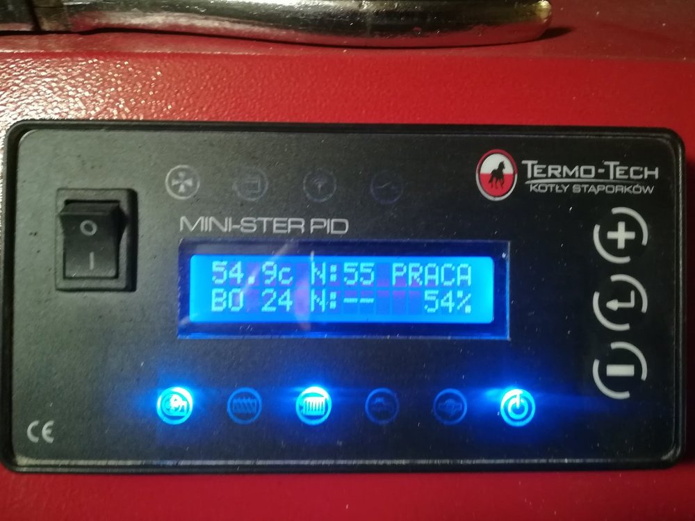

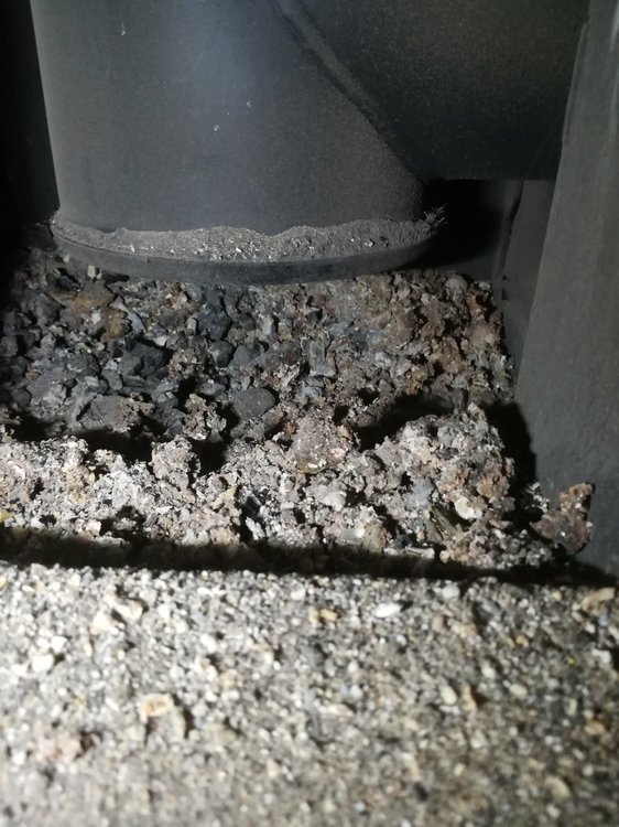

Dzięki za odpowiedź. Pisząc o nieosiaganiu temp. zadanej miałem własnie na myśli to, że kocioł w sumie nigdy nie przechodzi w stan podtrzymania. I tak, są niedopałki. Niżej zdjęcia.
PS. Nie sugeruj się temperatura CWU, ponieważ czujnik temp. mam odłączony.

Jak nie korzystasz z pompy ładującej CWU, (nastawe masz CWU wyłączona, bo widać N --) to daj sobie ten czujnik na powrót kotła, będzie odczyt co wraca na powrót z instalacji
Jak chcesz, aby sterownik stawał na zadanej, to trzymasz środkowy guzik chwile dłużej
zjedź niżej w menu (rozpalanie,podajnik.. do pozycji o  nazwie "sterowanie PID włączone", przestaw to na wyłączone)
ustaw sobie wówczas podtrzymanie np. podtrzym.przedm co 10minut na 15sekund, dalej pozycja podtrzym dawka 15sekund co ile przedmuchów daj na 3
tryb pracy podajnik przez 8-9sekund co Twoje 55sekund i do tego limit obrotów dmuchawy 25-30% w trybie bez pid-a

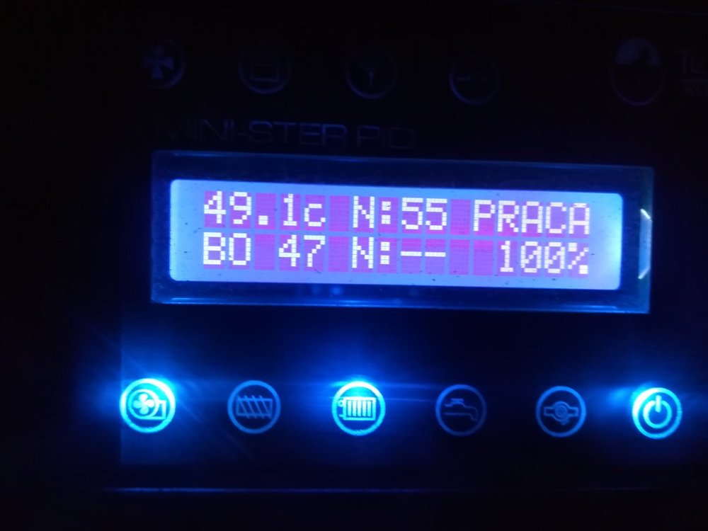

Czujnik zgodnie z Twoją podpowiedzia dałem na powrót, między otulinę, a rurę od powrotu zaraz przy kotle, taki mam z tego odczyt jak na zdjęciu (zrobione po ustabilizowaniu się temperatury na czujniku). Zawór czterodrogowy mam ustawiony na 4.

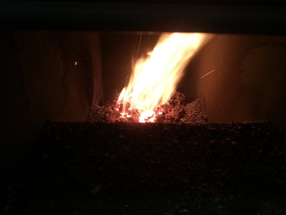

Powiedziałem powietrze niżej bo widać spore spieki , może by się udało ich pozbyć . Zresztą na foto widać całkiem spory słup ognia . Oczko dwa nie wiele zmieni a może uda się pozbyć ich .
Edytowane przez FAFAŁ
@Pieklorz Spalanie bez PIDa przy tych ustawieniach nie zdaje kompletnie egzaminu. Spieki jak były, tak są, dodatkowo tak mi przerwala opał, że w popielniku mam mieszankę węgla i spieków wielkości piłki do golfa. Moim zdaniem, winę opału można wykluczyć z góry, bo kumpel dwa domy dalej kupuje identyczny i u niego jak po kilku dniach wybiera popiol, to jakieś 90% wygląda jak popiol z papierosa. I to nie historia zaslyszana, tylko sam widziałem, bo też nie wierzyłem. Spieki można na palcach jednej ręki policzyć. Może jeszcze jakieś rady? Zostać w PIDzie i coś zmienić?  Co sądzisz na temat spalania? Nie za dużo trochę 25kg na dobę? Wiadomo, co innego gdyby były mrozy, ale u mnie przez ostatnie 2 tygodnie nie było w ogóle przymrozki, temp. na zewnątrz w nocy oscyluje między 2/3 stopnie, a za dnia 5/13.

Na zdjeciach popiolu widač nie dopalony groch i spieki zaraz.Jest problem w ustawieniu nadmuchu w pid zie.Na malej,lub wysokej mocy jest dužo powietrza-dla tego spieki i jescze do tego jest w malej,lub wysokej mocy za malo powietrza,z tego jest niedopalony.Trzeba obserwowač,kiedy(na jakej mocy) kopczy(malo powietrza,niedopal),lub idzie jak rakieta(dužo powietrza,popiol sa topi i powstaja spieki) i dla tego sterowač korekty powietrza dla niska,lub wysoka moc PID.Poniewaž kociol w pid prechodzi przez sredna moc,tam sa spalanie troche porownuje i ciežko sa ustawi  odpowiedny nadmuch dla mocy gornej i dolnej.Bez tego ale nie osczednoszci w pidzie.Cierpliwosc tego chce i male zmiany i nastepnie kilka godzin do porownania.
Spieki i niedopal zaraz tež može byč nie sczelna korone palnika na dole.
