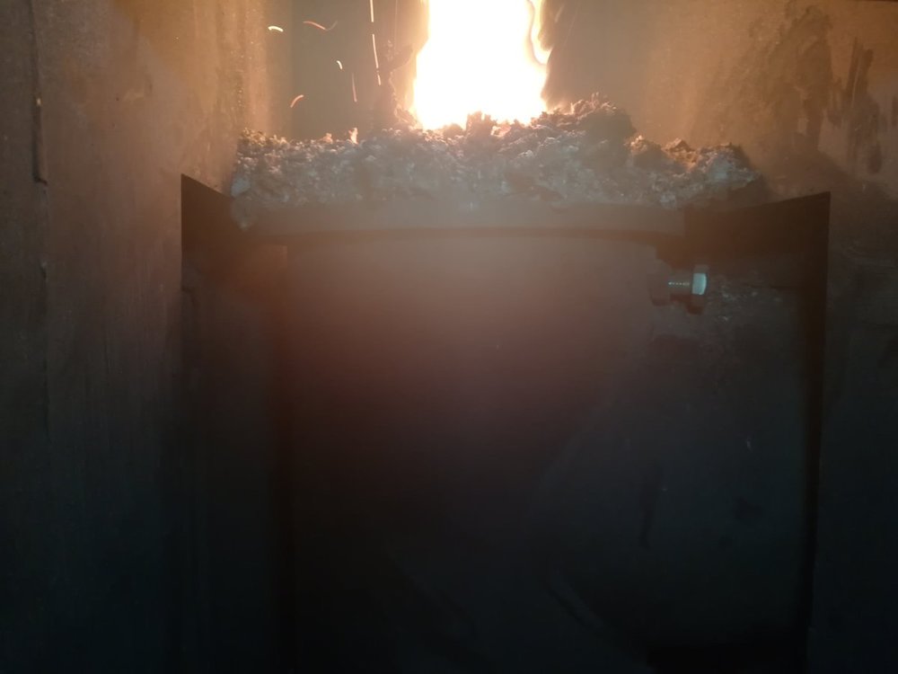

To teraz nastawy . Wyjściowo można przyjąć 1do8 : 1podanie , 8 przerwa . Ale czasem może być np 1do 12 lub więcej . Mając na uwadze że może się kleszczyc coś , lepiej dawać mniej a częściej . Będziesz musiał to obserwować i tak korygować by nie sypało na boki . Płomień faktycznie lepszy chociaż dalej przypomina świeczkę . Na YT znajdziesz filmiki z pokazanym płomieniem gdzie jest ten płomień taki bardziej "rozlazły" on wypływa znad paleniska swobodnie .oczywiście nie ma być żółty bo będzie kopcił .
taki przyklad

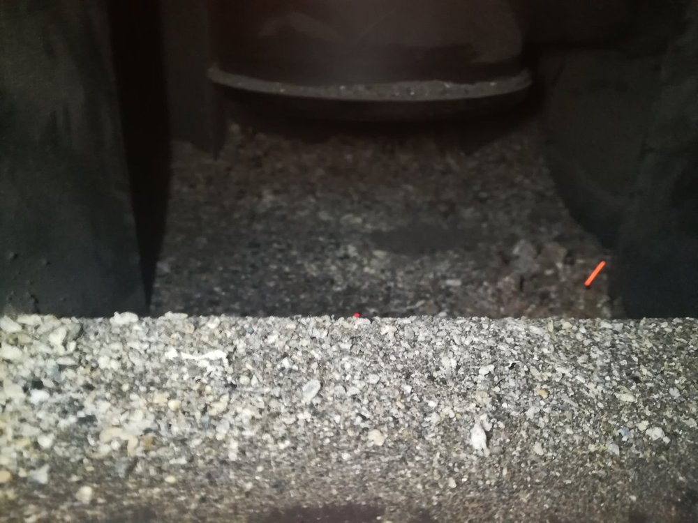

@FAFAŁ być może płomień ideałem nie jest, ale już po tych kilku godzinach widzę OGROMNĄ poprawę. Spieków jest DUŻO mniej. Mianowicie, na pewno wszystko lepiej się wypala, ideał to to pewnie nie jest, ale do tego co było... Musiałem nawet zmniejszyć podmuch do 27% bo był za mocny. spacer.pngspacer.png
Edytowane przez Mmmarek
To bardzo fajnie . Teraz go dostroisz  z czasem i będzie miodzio. Ten płomień to bardziej pogląd by nie dawać mocy dmuchawy za dużo . Ciekawe ile Ci teraz spalanie poleci w dół :)

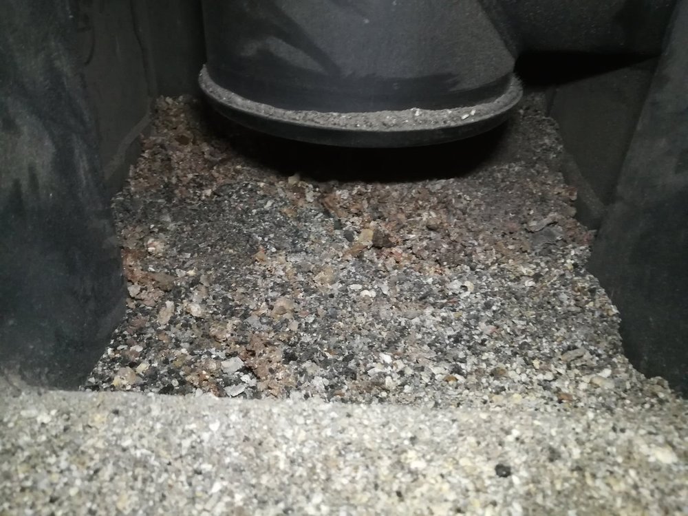

Hehe,pisalem juž w pierwom postu o usczelnieniu :-) Teraz ina bajka.
@bercus @FAFAŁ @Pieklorz dzięki wielkie za pomoc. Z tego, co widzę, największym winowajcą był ten palnik. Teraz mam w sumie sam pył w kotle, spieki jak są to malutkie i miękkie. Na razie zatem pomysł z mieszaniem groszku z pelletem albo wapnem odpuszczam.
Więc może teraz takie pytanie, żeby trochę ograniczyć spalanie? Jakieś pomysły? Obecnie jadę na PIDzie 57 przerwa, 5 podawanie, dmuchawa 27% i wszystko wypala się w sumie elegancko. Może nie idealnie, ale jestem póki co z efektów zadowolony. Mam po dobie tyle popiołu w popielniku, co zazwyczaj miałem po 12h i to w formie sporych kalafaiorów, więc i tak jestem zadowolony :)
Jak są spieki kruszące to znaczy że jest już dobrze . Wiele nie ugrasz już . Możesz podwiesić coś nad palnikiem . Tu jest temat z różnymi kombinacjami zamiast deflektora . Osobiście polecam miskę z nierdzewki :) lub tortownice . Łapie to pył i pozwala lepiej się dopalilo temu co z palnika ucieknie . Bo chyba nic Ci nad palnikiem nie dynda . Może nie musi a sprawdzić nie zaszkodzi .

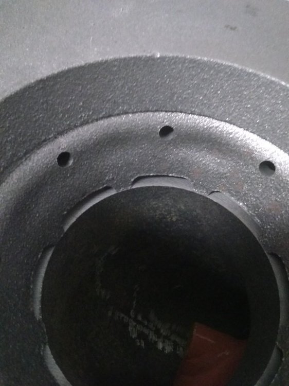

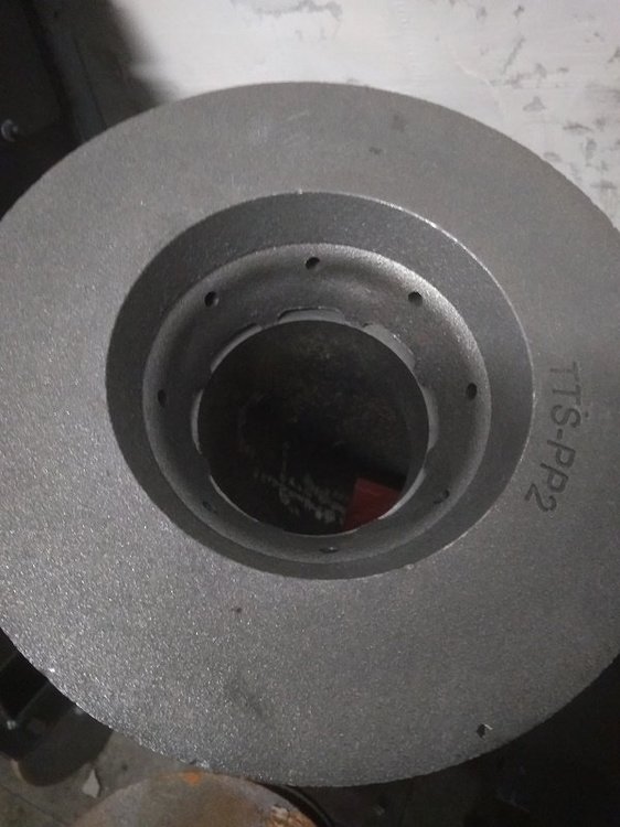

Ten palnik fajkowy z termotechu jest inaczej robiony jak pancerpol
Tu postarali się o bardziej szczelne palenisko, ale jak instalator na montażu nie sprawdził czy dobrze leży i nie uszczelnił na około, to było jak było
Tak wygląda ta fajeczka na palenisku. Dużo lepsza robota jak pancerpol, wyższy poziom spasowania oraz szczelności.
No ze zdjęć widać że przyjęli inną zasadę z podawaniem powietrza , oni puszczają je od dołu i wydaje się to logiczne , u mnie w pancerpolu sa od góry i było tak sobie , w połowie wysokości nawierciłem mu 8 otworków fi 8 mm i jest zdecydowana poprawa ale pójdę za ciosem i dodam pionowe rowki od samego dołu , a jak zaszeleję to dokupię dwie koronki i złożę w jedną ale tak aby jedne były z dołu a drugie od góry potem tylko w tacy wywiercić dziurki wkręcić rureczki żaroodporne celem dopowietrzenia i będzie 8 klasa . dobre co ?

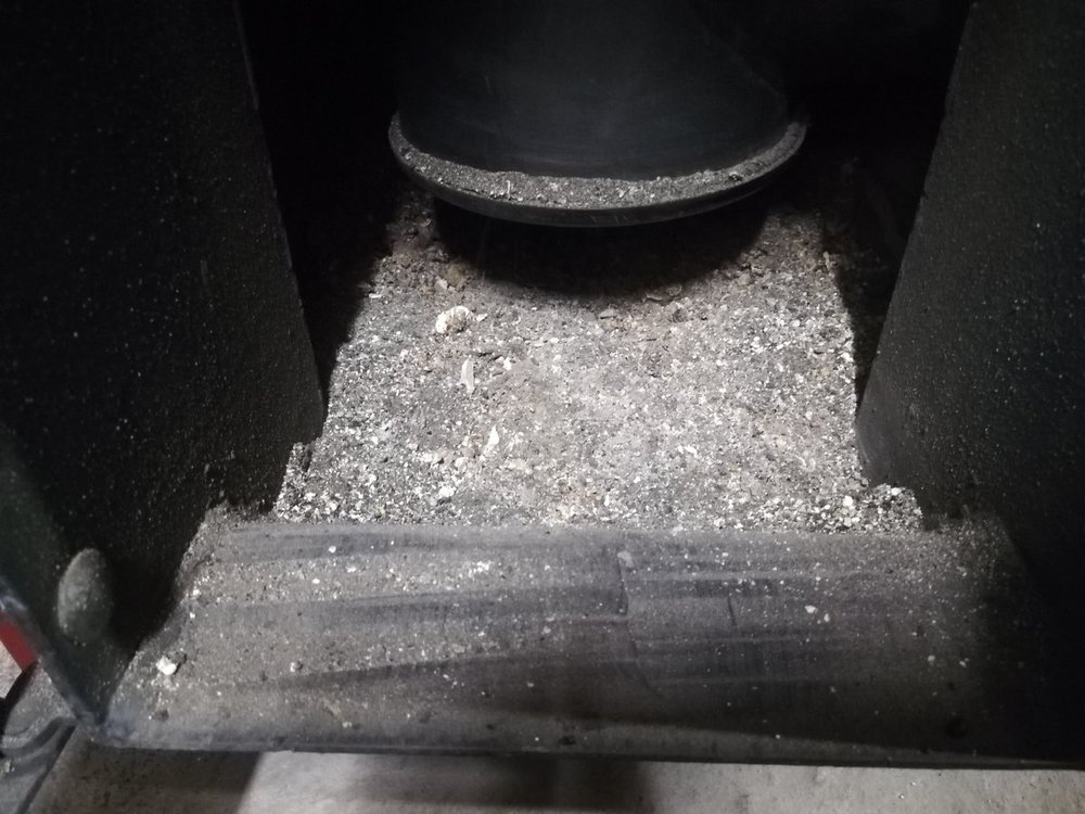

Udało mi się trochę ograniczyć spalanie, obecnie to jakieś +/-20KG/dobra. Oczywiście tego samego grochu, co wcześniej. Temperatury na zewnątrz w sumie bez większych zmian, a może nawet trochę mocniej wieje, więc myślę, że nie ma w tym większej zasługi warunków atmosferycznych :)
Obecne ustawienia to
Podawanie 7s
Przerwa 49s
Dmuchawa 24%
Naturalnie wszystko w PIDzie :)
PS. @Pieklorz T1000 już do mnie jedzie, w tym tygodniu pewnie będę testował.
Chętnie bym zakupił też jakiś czujnik temperatury spalin. Trochę się naczytalem i w sumie nie wiem, jak to ugryźć. Może ktoś poleci jakieś sprawdzone rozwiązania?
Taki popiołek obecnie, spieków praktycznie brak, a jak juz się coś pojawi, to wielkości maksymalnie paznokcia od kciuka i miękki do rozkruszenia :)
No bardzo ładnie .jak tam w środku :) .
