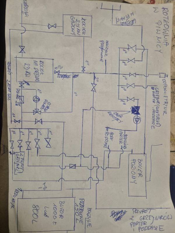

Witam czy taka instalacja będzie funkcjonowała , zależy mi po prostu na jak najmniejszej ilości pomp , I że gdy będę używał kotla zasypowego żeby wtedy używać bufor , zaś gdy gazowy to wtedy bufor uważam za zbędny i go po prostu odłączam . Kotłownie użytkować będę tylko ja, gdy nie będzie mnie w domu lub ew w delegacji żona używać będzie kotla gazowego . Proszę o radę,  ew co poprawić lub zamienić miejscem . Lub dołożyć jakiś zawor zwrotny itd .
Moim zdaniem mocno przekombinowany ten schemat, najprawdopodobniej nie zadziała prawidłowo.
Wywal połowę zaworów, uprość połączenia o 1/2 , zmień bojler i podaj model kotła gazowego
Kocioł gazowy planuje kupić Viessmann vitodens 050w jednofunkcyjny 25 kw. Służyć mi bardziej mają te zawory gdy bym chciał palić jednym bądź drugim kotłem to tak do sterowania lub ewentualnie coś wymienić żeby nie spuszczać wody z całego układu
Pomijając całość, to pomyśl nad zmianą bojlera poziomego na pionowy. Poziomy przy buforze i kotle na gaz nie ma racji bytu.
@ladas Moim zdaniem dobrze byłoby abyś dopytał się instalatorów i hydraulików gdzie powinno być naczynie przeponowe, bo chyba między kotłem a naczyniem przeponowym nie powinno być żadnych zaworów a Ty dam dałeś zawór. Dopytaj się czy naczynie to może być na zasilaniu (tak jak w Twoim schemacie) i czy nie powinno być na powrocie kotła. Jak jest miejsce w piwnicy to wyjście ciepłej wody z bufora lepiej dać z samego szczytu bufora aby wykorzystać całą pojemność bufora pomiędzy bocznym przyłączeniem bufora a szczytem bufora - coś jak wyjście ze szczytu bufora na tym schemacie:
