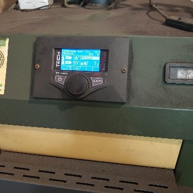

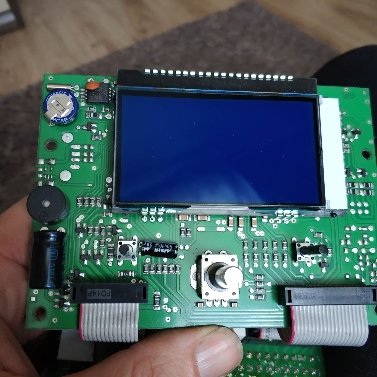

Dzień dobry. Posiadam sterownik TECH ST-480zPID. Od kilkunastu tygodni zauważyłem że sterownik powraca do pewnych ustawień - prawdopodobnie fabrycznych. Reset następuje w różnych czasookresach - jest to kilka sekund, minut, godzin. Nie wiem od czego to zależy. Po resecie godzina, data, tryb ogrzewana ( te trzy funkcje zauważyłem) wracają do ustawień fabrycznych. Podczas resetu następuje dwukrotny pik dźwiękowy.

Najprawdopodobniej problemem będą kondensatory elektrolityczne w obwodzie zasilania, które wyschły, przez co chipset co jakiś cza się resetuje. Wymień kondensatory na jakieś markowe o wysokiej temp pracy.

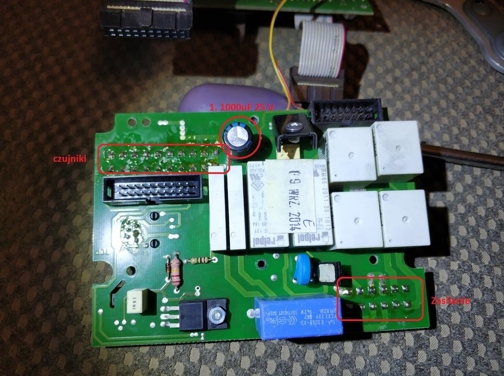

Na tej płycie bez LCD (o ile się nie mylę że to zasilacz) jest tylko jeden kondensator elektrolityczny jego wartości to 1000 mikrofarad 25V. To raczej nie ten.

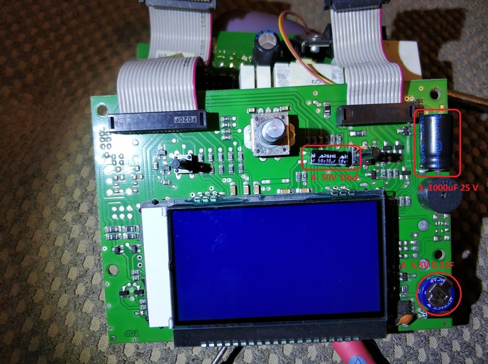

Na drugiej płycie z LCD są trzy kondensatory elektrolityczne ten większy 1000 mikrofarad 25V, mniejszy 10 mikrofarad 50V i najmniejszy 0.22 tarasy 5,5V.

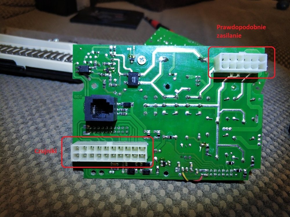

O który / które kondensatory chodzi?9cf2b21c42157ee8f4cc26d4a703bdad.jpge831aa34956b7e0f46978c0ba86b54a1.jpg

Z kondesatorem bez pomiaru nigdy nie wiadomo co jest . Więc można wymienić . Jednak często też jest jakiś zimny lut , musisz sprawdzić wszystkie I jak coś dogrzac .
Ten 1000μF/25V na płycie bez LCD jest od zasilania, tylko za stabilizatorem powinien być jeszcze jeden, być może producent umieścił go już na drugiej płycie. Niestety z tych zdjęć nie wywnioskuje, możesz wymienić wszystkie to tylko 4 sztuki.
Sprawdź jeszcze element przy wyświetlaczy to chyba akumulator(bateria) od podtrzymania zasilania pamięci.

Dla ułatwienia komunikacji oznaczyłem kondensatory i poglądowo wejście zasilania i czujniki.
@ryni   to co oznaczyłeś to jest kondensator 5,5V 0.22uF
Kondensator 3 jest połączony (żółtym i czerwonym) przewodem do płytki bez LCD
W poniedziałek rano wylutuje i zmierzę pojemność tych dwóch kondensatorów 1000uF

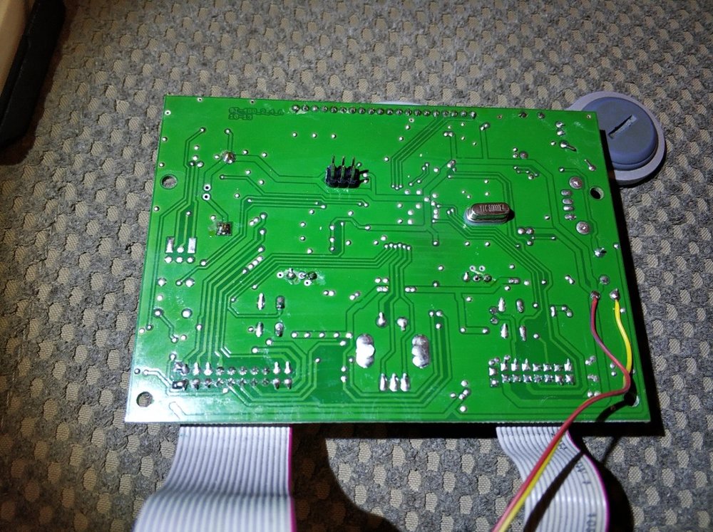

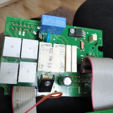

Kondensatory 1000μF/25V są w obwodzie zasilania, a kluczowy może okazać się ten 0.22μF/5.5V(kondensator podtrzymania pamięci), do tego przejrzyj luty, bo widać, że z tym sterownikiem coś się już działo w obwodzie triaka.
Komentarz do obserwacji zachowania sterownika - otóż wczoraj ok 20 wyłączyłem sterownik i rozkręciłem, zrobiłem zdjęcia itd. Ok 22 podłączyłem ponownie sterownik do pieca, ustawiłem godzinę i datę. Od tamtej pory sterownik pracuje bez resetu. To nie pierwszy raz jak wyciągam (od kilku dni) sterownik i za każdym razem po dłuższej przerwie od odłączenia zasilania sterownik pracuje przez dłuższy czas nawet kilkanaście godzin bez resetu .
Gdy wyciągam z obudowy pieca sterownik normalnym jest rozgrzana obudowa sterownika. Obudowa jest szczelnie zamknieta. Może problem jest z jakimś zabezpieczeniem termicznym bądź obwodem w którym pracuje jakiś termistor lub inny wrażliwy na temperaturę element.
Ta czy inaczej od czegoś trzeba zacząć - jutro kondensatory.

To by wskazywało na zimny lut(przejrzyj płytki), albo na brak kontaktu na którejś złączce, w miarę możliwości wyczyść złączki jakimś środkiem do tego przeznaczonym i spróbuj podginać konektory we wtyczkach

Przemyłem spirytusem, sprawdziłem luty - nie znalazłem zimnych łutów, piny przeczyściłem i delikatnie porozginałem.
Teraz muszę poczekać aż znów zacznie się resetować, naradzie od wczoraj bez resetu (ok 20 godzin).

Sterownik pracuje już tydzień bez resetu.

I wychodzi na to, że czasami najprostsze usterki, są najmniej oczywiste, jednak najważniejsze, że działa.
Drugi tydzień bez resetu - wygląda na to że problem rozwiązany został. Dziękuję za porady.

Już się gubię-wymieniłeś jakieś części, czy tylko czyszczenie?
Płytki przemyłem alkoholem i we wtyczkach porozginałem piny.
Niczego nie wymieniałem.
