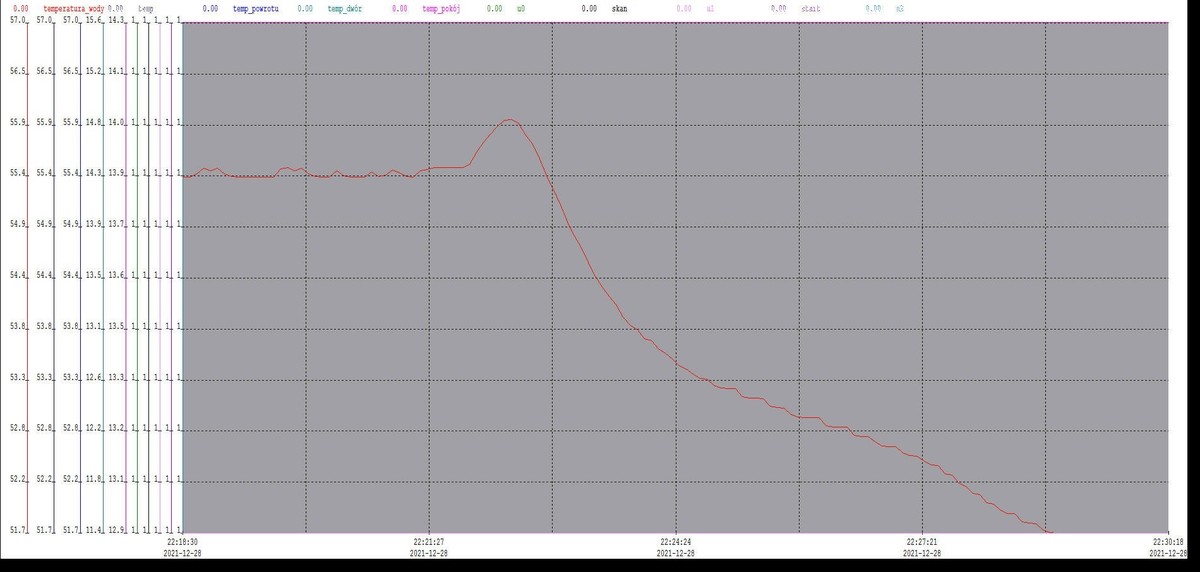

Ja też odnotowałem kilka takich wyłączeń, parę udało się zarejestrować, czemu pojawia się taki pik jak ten na wykresie, niby tylko 0,5 C, i palnik stop, albo palnik pracuje, pompa wyłączona i dopiero po chwili startuje.
Nie jestem w kotłowni teraz zbyt często więc nie wiem ile razy ww. zdarzenia miały miejsce, generalnie kocioł grzeje.
@Duck, fajny masz ten podgląd na wykresy pracy kotła. Od ręki widać co kocioł i instalacja wyczynia.
