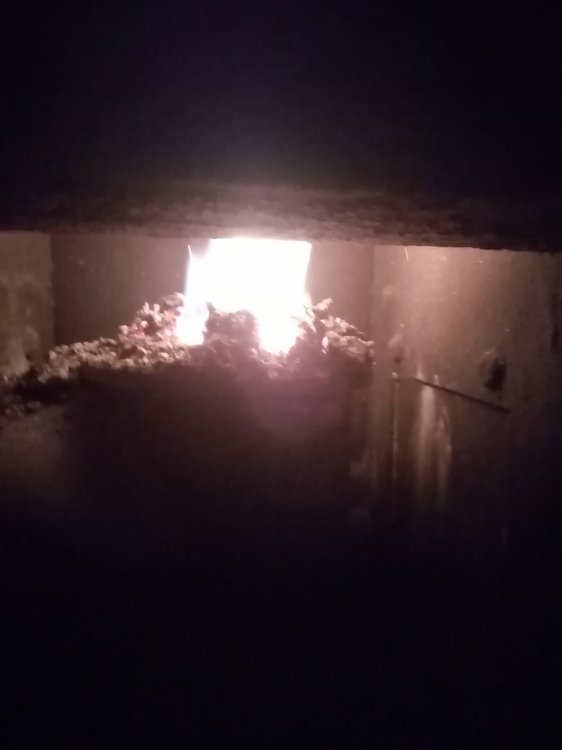

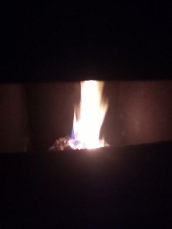

TIMON120777 Opublikowano 21 Listopada 2019 #57 Udostępnij Opublikowano 21 Listopada 2019 niewiele na nich widać ale po tym co widze to korekta nadmuchu w dół delikatna podejrzewam że rura do komina gorąca Odnośnik do komentarza Udostępnij na innych stronach Więcej opcji udostępniania...
Egonito Opublikowano 21 Listopada 2019 Autor #58 Udostępnij Opublikowano 21 Listopada 2019 8 minut temu, TIMON120777 napisał: niewiele na nich widać ale po tym co widze to korekta nadmuchu w dół delikatna podejrzewam że rura do komina gorąca Powiem Ci ze sprawdziłem rurę ręką i nie jest gorąca ale nadmuchem zjechalem Odnośnik do komentarza Udostępnij na innych stronach Więcej opcji udostępniania...
TIMON120777 Opublikowano 21 Listopada 2019 #59 Udostępnij Opublikowano 21 Listopada 2019 tylko ta korekta niewielka - nie wiem jak masz stopniowany nadmuch czy od 0 do 100 czy np od 1 do 12 ale zmniejsz nie więcej niż o 5% poprzedniej nastawy i zostaw do jutra. następna korekta zależnie od efektów nie częściej niż co 12 godzin Odnośnik do komentarza Udostępnij na innych stronach Więcej opcji udostępniania...
Egonito Opublikowano 21 Listopada 2019 Autor #60 Udostępnij Opublikowano 21 Listopada 2019 1 minutę temu, TIMON120777 napisał: tylko ta korekta niewielka - nie wiem jak masz stopniowany nadmuch czy od 0 do 100 czy np od 1 do 12 ale zmniejsz nie więcej niż o 5% poprzedniej nastawy i zostaw do jutra. następna korekta zależnie od efektów nie częściej niż co 12 godzin Od 0 do 100 Odnośnik do komentarza Udostępnij na innych stronach Więcej opcji udostępniania...
TIMON120777 Opublikowano 21 Listopada 2019 #61 Udostępnij Opublikowano 21 Listopada 2019 to jak pisałem minus 5% od poprzedniej wartości Odnośnik do komentarza Udostępnij na innych stronach Więcej opcji udostępniania...
Egonito Opublikowano 21 Listopada 2019 Autor #62 Udostępnij Opublikowano 21 Listopada 2019 19 minut temu, TIMON120777 napisał: to jak pisałem minus 5% od poprzedniej wartości OK dzięki Odnośnik do komentarza Udostępnij na innych stronach Więcej opcji udostępniania...

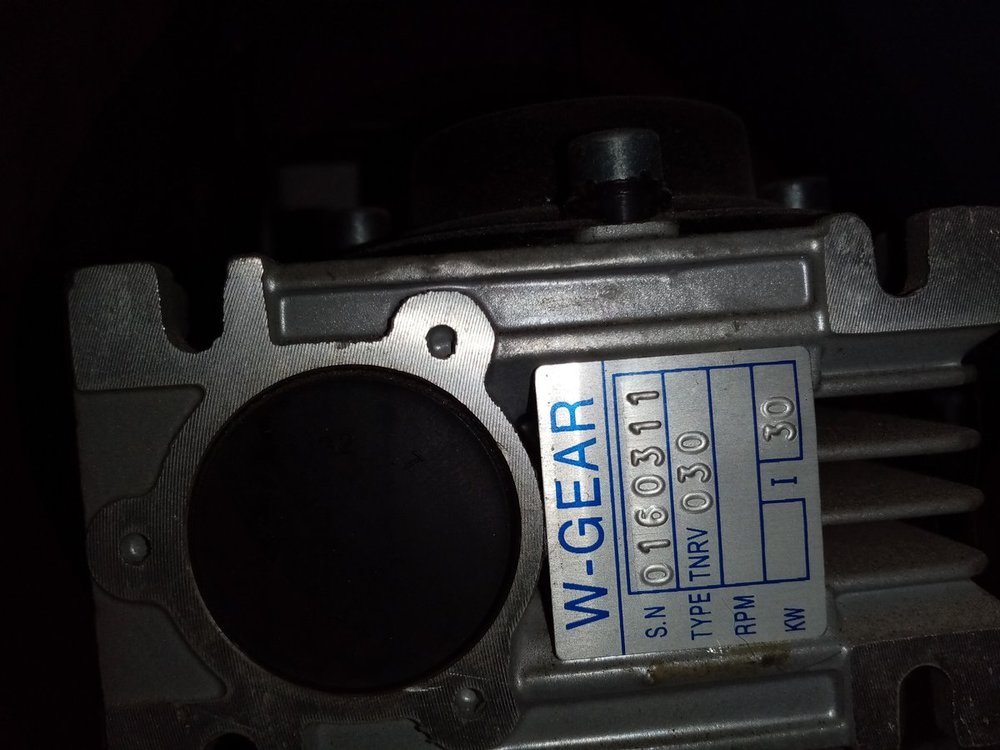

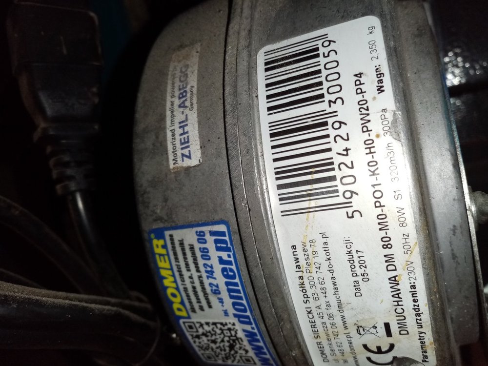

gmaj22 Opublikowano 21 Listopada 2019 #63 Udostępnij Opublikowano 21 Listopada 2019 Może inaczej dojdziemy, jaki tam potencjał jest. Dasz radę spisać jakie sa obroty silnika i przełożenie motoreduktora? Ewentualnie zdjęcia tabliczek na silniku i reduktorze. Na początek dałbym 8 sek podawania na 60 sekund postoju. W dwustanie ma szybko dobić do zadanej i sie odstawić. Jak trochę opanujesz kocioł, to pobawisz się w ciągłą pracę- wtedy jest najbardziej ekonomicznie. Odnośnik do komentarza Udostępnij na innych stronach Więcej opcji udostępniania...
Egonito Opublikowano 22 Listopada 2019 Autor #64 Udostępnij Opublikowano 22 Listopada 2019 Odnośnik do komentarza Udostępnij na innych stronach Więcej opcji udostępniania...
Egonito Opublikowano 22 Listopada 2019 Autor #65 Udostępnij Opublikowano 22 Listopada 2019 Odnośnik do komentarza Udostępnij na innych stronach Więcej opcji udostępniania...
TIMON120777 Opublikowano 24 Listopada 2019 #66 Udostępnij Opublikowano 24 Listopada 2019 klasyczny numer producentów. Mały kocioł , mały palnik i huragan do tego. Potem problem bo wiatrak ustawiony na 20% kopci a na 30% wyrywa opał do komina. No ale masz co masz i musisz z tym żyć. Jak jest jakas przesłona na dmuchawie to zostawić prześwit 1-2cm i powoli schodzić w dół z nadmuchem żeby nie przekroczyć progu sprężania. wtedy nie będzie miała siły przepchnąć odpowiedniej ilości powietrza przez złoże opału i zacznei kopcić i produkowac sadzę. jak dojdziesz do takiego stanu pozostanie kombinowanie z innymi parametrami Odnośnik do komentarza Udostępnij na innych stronach Więcej opcji udostępniania...
