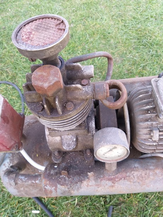

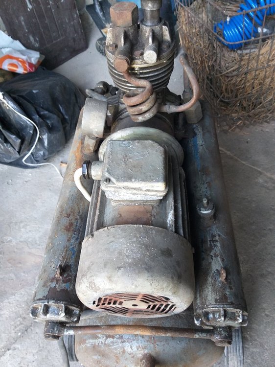

Witam, przy sprzątaniu garażu po dziadku znalazłem takie oto cudo . Wszytko działa jak należy, ale mam pytanie gdzie uzupełnia się olej w tym sprzęcie co wypadalo by zmienić dokupić i usprawnić

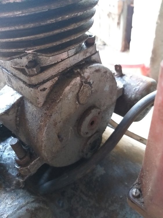

Na tym nadlewie powinien być wlew oleju z bagnetem, może jest z drugiej strony lub na przeciwko silnika elektrycznego
Na lewo od budzika widac na kompresore take miejscie "U" Tam powinno byc bagnet oleju.Može jest z drugej strony.Wylač,wlač.
Czy w okienku kontrolnym widać jeszcze olej. Jeśli tak to niech pracuje, jeśli nie to trzeba robić remont, teoretycznie nie powinien brać oleju jeśli jest sprawny. Jeśli koniecznie chcesz dolać trzeba odkręcić nakrętki szpilek trzymających cylinder tam znajdująca się uszczelka nie bierze udziału w sprężaniu tylko zapobiega wydostawaniu się mgły olejowej z karteru. Pozdrawiam Hermogenes

A gdzie to szkiełko kontrolne pokażesz na zdjęciu.
Jeśli oczywiście nic nie było przerabiane. Pozdrawiam Hermogenes
Poszukaj gdzie ten kompresor ma odpowietrzenie skrzyni korbowej  tamtędy wlejesz olej
To teraz zagadka, dla mnie  z tych zdjęć nie okreslisz tego Marcus312 co wrzuciłem. To może to co jest na ostatnim zdjęciu z prawej strony? W poście #4

To jest Aspa 1JS60.  Korek nad oczkiem powinien się wykręcić, i tam wlewasz olej.
Ok, ale czym to odkręcić klucz od szlifierki kątowej ma inny rozstaw.

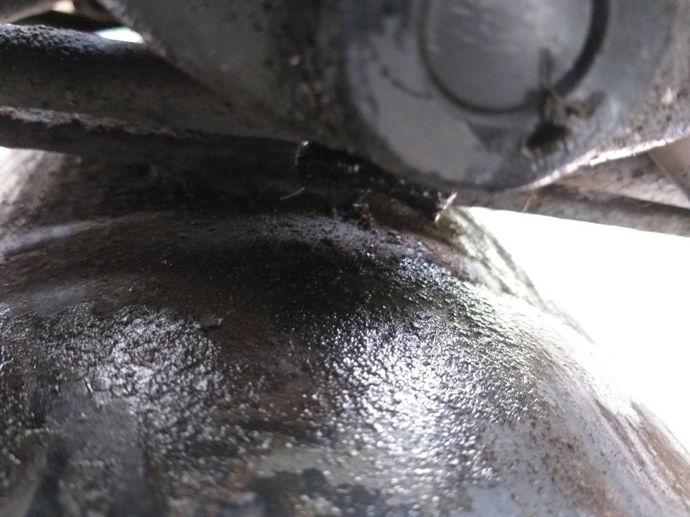

Przy okazji znalazłem spust oleju pod spodem jest śruba. Tym, że tak ulany jest kompresor nie przejmujcie się, bo to tylko WD40 pryskałem na szkiełko.
Jakiś klucz zaciskowy typu żabka powinien pomóc. Olej wymień, bo to nie jest duży koszt. Możesz wlać zwykły silnikowy mineralny 15W40. Wejdzie go tam pewnie ze 100 ml. Oczko powinno być całe zalane.

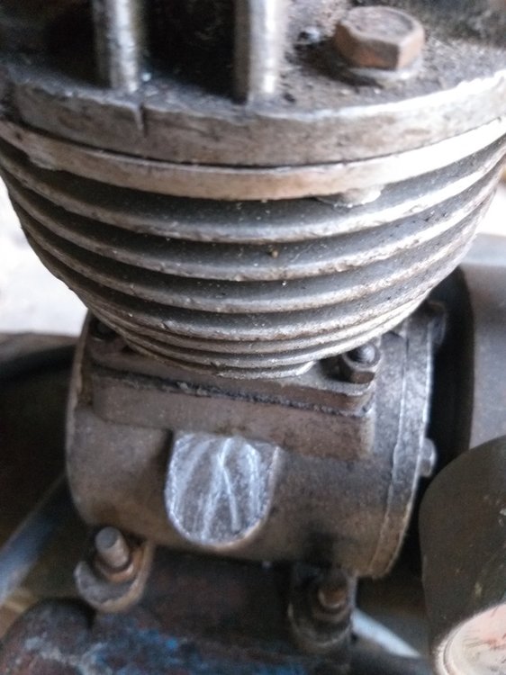

Rozkręcone , ale tam jest smar A nie olej. Co w takiej sytuacji zrobić.
Tam smaru być nie może. Cylinder i tłok są smarowane metodą rozbryzgową, i musi być tam olej. Wlej tam 50 ml. nafty, i włącz na dwie minutki. Wylej to, i wlej nowy olej. Jeśli olej po kilku minutach pracy zabarwi się, to wywal go, i zalej kolejny. Procedura powinna trwać, aż olej nie będzie się barwił, i wtedy będzie wiadomo, że komora korbowa jest wolna od zanieczyszczeń.
Pisałem kilka dni temu rozkręć to całe ustrojstwo na połączeniu cylindra z karterem, byś ocenił zużycie pierścieni. półek tłoka, gładzi cylindra; ktoś się ratował smarem zapewne pluł olejem.Jeśli pluje to olej miesza się z wodą wytrąconą z powietrza i maź zatyka odwadniacz, robi kropki przy malowaniu.  Pozdrawiam Hermogenes

Ok , czy w tej sytuacji wszytko najpierw nafta umyć. I dopiero rozkręcić, czy rozkręcić I wtedy umyć.
Edytowane przez maniek130
Ja myję najpierw wstępnie w całości żeby się zbytnio nie brudzić przy rozkręcaniu, potem do pomiarów już dokładnie. Pozdrawiam Hermogenes

Witam,

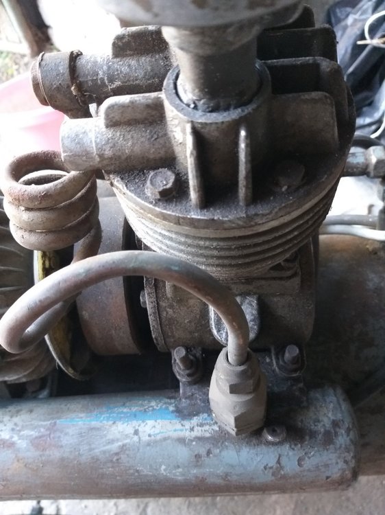

Mam pytanie włącznik krzywakowy ma być podłączony między na kablu siły miedzy wtyczką do siły a tym co idzie do tego czerwonego zabezpieczenia.
To czerwone zabezpieczenie, to wyłącznik ciśnieniowy, i możesz  sobie na nim ustawić ciśnienie jakie potrzebujesz, i on będzie pilnował tej wartości.  Czyli musi być tak jak napisałeś, - wyłącznik krzywkowy-  wyłącznik ciśnieniowy- silnik.

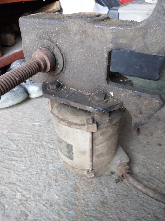

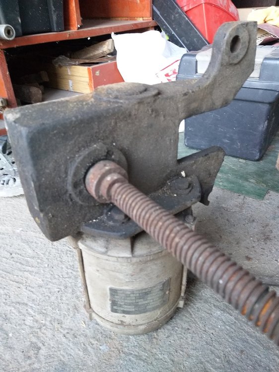

A tak przy okazji może ktoś wie co to jest i do czego służy
To element czegoś większego. Przekładnia ślimakowa kątowa. A śruba z gwintem trapezowym odpowiadała za liniowe przemieszczanie się jakiegoś układu mechanicznego.
