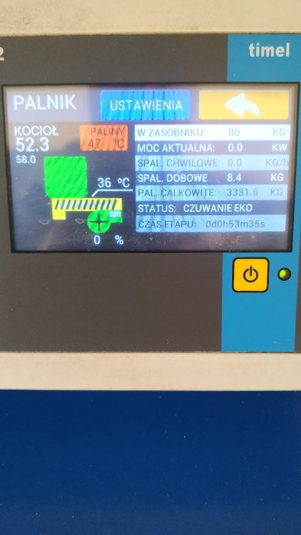

Mówiąc z drugiej strony aktualnie testuję wersję ekogroszkowa z zapalarką.
Dzisiaj SV200 z SKZP02 na sofcie testowym z zapalarką kocioł stał 10,5h zanim się odpalił ponownie
Aktywny tryb termostatu z dziennym obniżeniem kotła.
Fajny i wygodny dodatek.
Edytowane przez Pieklorz
Czy to jest taka sama konstrukcja zapalarki jak w innyc kotłach np. Defro ?
Na początku myślałem ,że to fajny dodatek , ale w przypadku ekoenergii rozpalała raz na kilka prób , do tego słabe uszczelnienie i lewe powietrze przez jej otwór w czasie normalnej pracy palnika powodowało złą pracę i spieki oraz psuję się po kilku cyklach i ponowne wymiany ...
Może w sv200 inaczej jest to zrobione konstrukcyjnie oraz inny typ zapalarki ? Bo na CWU fajna sprawa.
Nie wiem jak to jest w Defro i do jakiego palnika. Tu zapalarka 300W, powietrze trafia w odpowiednie miejsce w zwężeniu na węgiel na odpowiedniej wysokości. Resztę słuszności rozwiązań konstrukcyjnych będzie weryfikować czas. U mnie w prywatnym domu odpalenie ekomiału trwa od ok 3 do 5minut.

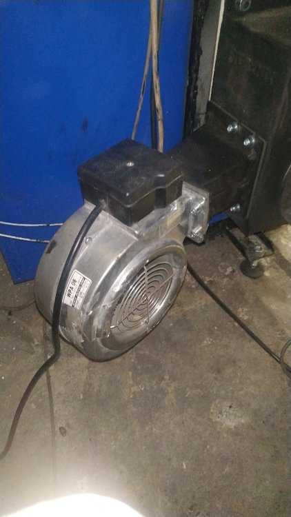

W palniku SV 200 jest to lepiej rozwiązane odpala za pierwszym razem od 3do 5 minut potrzeba. Zawsze byłem przeciwnikiem takiego wynalazku ale w SV 200 ma to sens. Umnie stoi od 7 do18 no chyba że wpadnie mu dogrzanie baniaka to się odpali sam. d09a956ebba7acfe62cbbeff1874c351.jpgaa494bfb3826d45e35a7b6d57d4ee1f5.jpg
