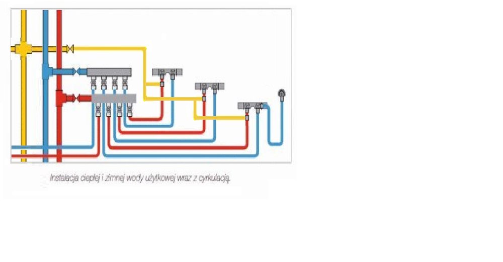

4 godziny temu, Animus napisał:
Ale też ze spadkiem ciśnienia, czytaj lipa.
Taka już lepsza.
Czy przy takim układzie może się zdarzyć, że pompa cyrkulacji będzie ciągnąc z powrotu tylko jednego punktu, bo będzie jej łatwiej?
Czy taki układ się jakoś równoważy czy on działa i już?
Dobre pytanie
Sam jestem ciekawy

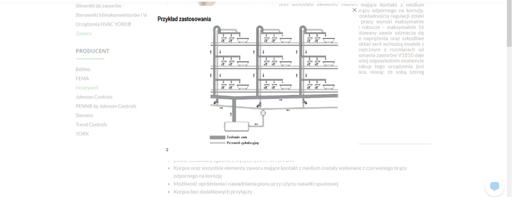

Są tzw zawory równoważące, które instaluje się na rurach powrotnych cyrkulacji. Ustawia się na nich temperaturę powrotu oraz przepływ. Zawór taki utrzymuje minimalny wymagany przepływ w rurze cyrkulacyjnej dla uzyskania określonej temperatury. Dzięki temu każda "nitka" cyrkulacji jest "obsługiwana".
Tylko koszt tych zaworów jest dość duży a jak trzeba więcej niż jeden to już w ogóle:)

2 godziny temu, plasticfun napisał:
Masz na myśli przy bojlerze?
Tak przy bojlerze a dokładnie na króćcu cyrkulacyjnym aby pompa tłoczyła do baniaka.W jakim celu regulować temp.powrotu rur cyrkulacji?A co do regulacji przepływów to przedstawiona tutaj belka cyrkulacji ma taką opcję dzięki zamontowanym na niej zaworkom które służą do tego właśnie celu

A nie wystarczy po prostu zamontować na każdym powrocie cyrkulacji wstawić zawór i ustawić w nim na sztywno przepływy, aby je zrównoważyć i będzie działać?
Aby ogrzewać cyrkulację tylko do danej temperatury a nie do temperatury zbiornika CWU powodując jego szybsze wystudzenie.
@Digitrax a czy niższa temperatura cyrkulacji  , nie spowoduje spadku ilości ciepłej wody w bojlerze , i nie powoduje różnej temperatury ciepłej wody  w czasie wypływu z kranu  .
Szczerze mówiąc nie miałem możliwości montażu takich zaworów , ale myślę że dobre średnicowanie rur cyrkulacji też się sprawdza .
Ten zawór działa w ten sposób, że przepływ przez niego jest gdy temperatura płynącego przez niego czynnika jest niższa niż na nim ustawiona. Powiedzmy, że masz ustawione 45 stopni. Gdy cyrkulacja się rozgrzeje do tej temperatury przepływ jest dławiony ale nie spada do zera bo gdyby to nastąpiło to by wychłodziło cyrkulację. Dzięki temu przepływ w cyrkulacji jest na minimalnym poziomie i zapewnia ustawioną temperaturę.
Czyli to taki RTL? Tylko czemu taki drogi?
Bo posiada atest do wody pitnej.
Dziękuje @Digitrax za wyjaśnienie
