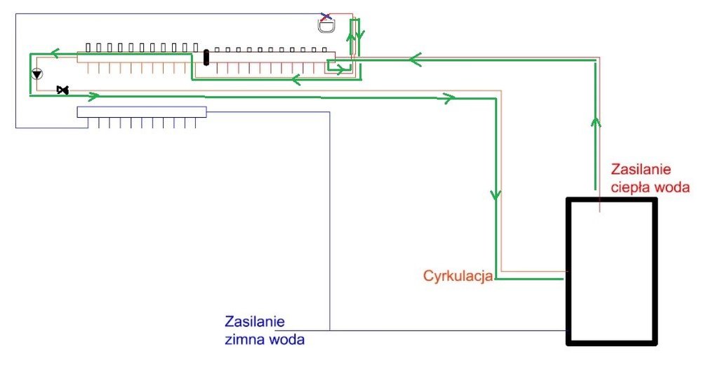

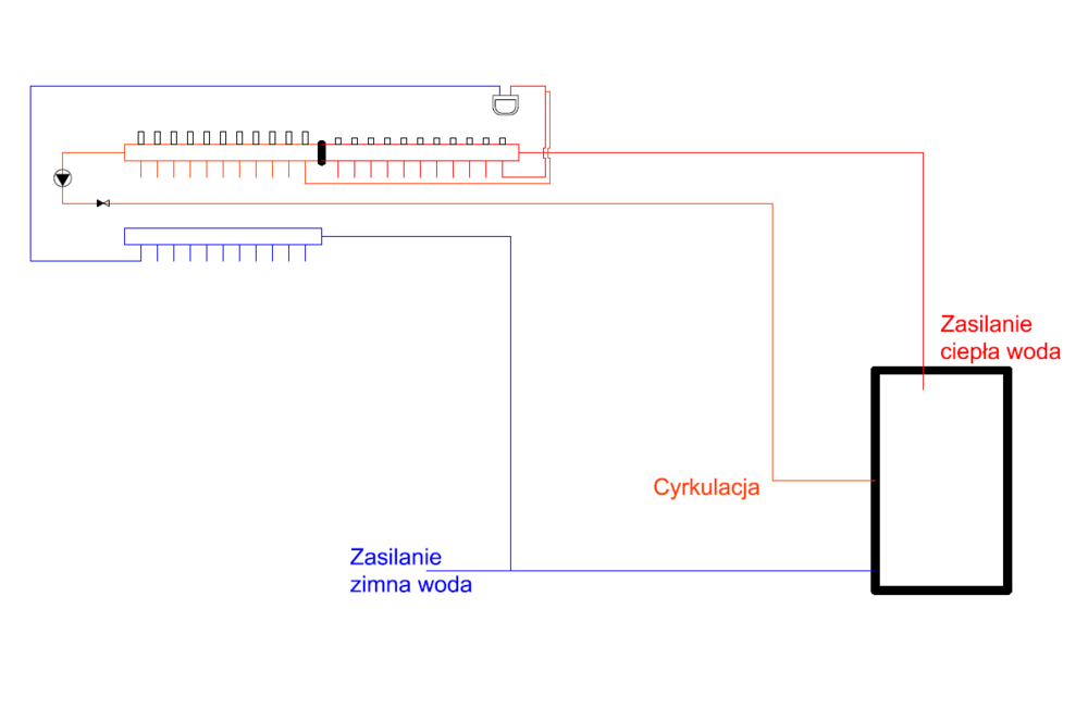

9 minut temu, Grundfos napisał:
Daje się dodatkowo oprócz belek zimnej i ciepłej wody trzecią belkę-cyrkulacji.
Coś takiego masz na myśli?
Zdjęcie było wstawione przez kolegę tomekb   w temacie - cyrkulacja cwu na systemie rozdzielaczowym
plasticfun
Dokładnie.Oczywiście nie upieram się przy systemie rozdzielaczowym.Zgrzewany będzie o wiele tańszy

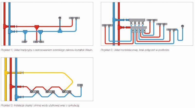

Znalazłem w sieci taki schemat
Czyli na odcinkach od rozdzielacza do baterii itp nie będzie cyrkulacji.

Schemat_instalacji_cieplej_wody_Biernack
Trzeci schemat układ z cyrkulacją.
Ale też ze spadkiem ciśnienia, czytaj lipa.
Taka już lepsza.

A wg mnie poniższy schemat jest poprawny nie licząc drobnych błędów typu zły kierunek zaworu zwrotnego i odwrotnie podłączona ciepła zimna woda przy umywalce ciepła ma być z lewej co zostało poprawione.I niby dlaczego nie miałoby być cyrkulacji?Na zielono zaznaczona cyrkulacja.Pompę CWU z ZZ dałbym standardowo przy podgrzewaczu
Edytowane przez Grundfos
A pompka nie powinna być na nitce odgałęzienia ciepłej wody po prawej strony przy zlewie?
No teraz to twojej edycji to już  mi pasuje :-)
