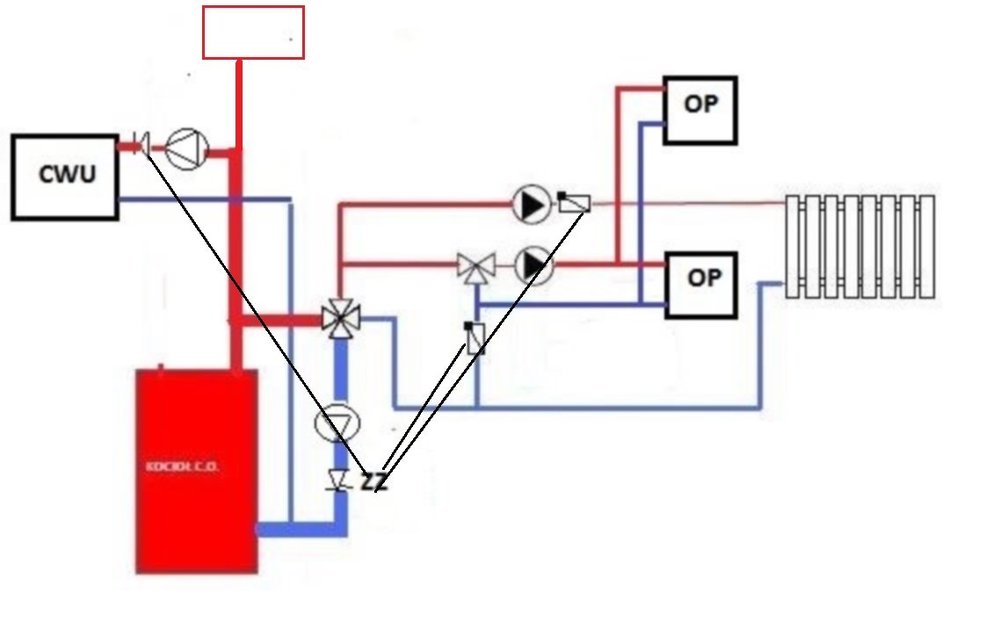

dyks Opublikowano 14 Lutego 2020 Autor #10 Opublikowano 14 Lutego 2020 (edytowane) Dziękuje za schemat i podpowiedz, - Dodatkowy pion na zbiornik przelewowy - zgodnie z podpowiedzią poprowadzę przez wentylację. OK - Pod podłogówkę rozumiem że muszę poprowadzić osobny pion z podłączeniem zgodnym ze schematem. OK - Zaznaczony zawór ma byś różnicowy czy zwrotny - czy mam zastosować wszędzie -zawór zwrotny sprężynowy z metalowym grzbietem? - Czy przy kotle zaznaczone połączenie jest konieczne i czemu ma służyć? - W których miejscach najlepiej dać czujniki temperatury dla sterownika SKZP-02F? Edytowane 14 Lutego 2020 przez dyks Cytuj
hajtaler428 Opublikowano 14 Lutego 2020 #11 Opublikowano 14 Lutego 2020 Rurę do naczynia jak chcesz poprowadzić kanałem wentylacyjnym to raczej powyżej miejsca gdzie w okolicach naczynia wyprowadzisz rurę z kanału trzeba będzie zaślepic. Jak zostawisz kanał otwarty to przy wstecznym ciągu zimą rura może zamarznąć. Jak kocioł dopuszczony do zamkniętej instalacji to ją zamknij Tam ma być zawór zwrotny Zaznaczony element to pompa kotłowa która zapewnia podwyższoną temperaturę powrotu kotła w celu zabezpieczenia przed korozją. Prawdopodobnie wymagane w warunkach gwarancji. Cytuj
sambor Opublikowano 14 Lutego 2020 #12 Opublikowano 14 Lutego 2020 2 godziny temu, hajtaler428 napisał: Chyba że nie - u siebie np poprowadziłem nieużywanym kanałem wentylacyjnym. 14 minut temu, dyks napisał: Dodatkowy pion na zbiornik przelewowy - zgodnie z podpowiedzią poprowadzę przez wentylację. OK To kiepski pomysł - szczególnie jak masz jeden kanał wentylacyjny z kotłowni! Taki kanał jest obowiązkowy i nie wolno go zatykać ani zmniejszać jego przekroju! Już nie mówię o możliwości zamarznięcia takiej rury w nieogrzewanym pionie wentylacyjnym. Cytuj
hajtaler428 Opublikowano 14 Lutego 2020 #13 Opublikowano 14 Lutego 2020 Ja pisałem o nieużywanym(niepotzrebnym) kanale. U siebie mam dwa kominy z 4 kanałami i jeden z trzema(przy nim właśnie jeden kanał jest spalinowy, drugi wentylacja kotłowni a do trzeciego była w piwnicy podłączona letnia kuchnia grudziądzka po poprzednich właścicielach. Tędy poprowadziłem rurę a kanał od góry zaślepiłem więc wszystko jest ok. Cytuj
dyks Opublikowano 14 Lutego 2020 Autor #14 Opublikowano 14 Lutego 2020 Coś takiego wydaje mi się że będzie ok - Na chwilę obecną podłogówkę odstawiam - Przy zamontowaniu zaworu 3D z sterowaniem -wydaje mi się ze problem pompy powrotu zniknie, ponieważ sterownik powinien tak sterować tym zaworem aby temperatura T3 była ok Co do kanału z pionem na przelew nie ma problemu, zaraz za kotłownią była kiedyś prowizoryczna kuchnia i tam mam 2 przewody wolne, Przelewka będzie zamontowana jak dotychczas na strychu (pojemnik ocieplony 10 cm styropianu) z poprowadzoną rurą na zewnątrz budynku - to rozwiązanie funkcjonuje od 23 lat i się sprawdza - nie zamarza końcówka. Cytuj

dyks Opublikowano 14 Lutego 2020 Autor #17 Opublikowano 14 Lutego 2020 Zapytam jeszcze teoretycznie czy taki schemat by działał prawidłowo Cytuj
sambor Opublikowano 14 Lutego 2020 #18 Opublikowano 14 Lutego 2020 Działać będzie ale czy prawidłowo ? To nikt ci nie odpowie - dużo zależy od wykonawcy i samej instalacji Oszczędności nie będzie, natomiast będzie gwarantowany długi pobyt na tym forum Dostałeś dobre rozwiązanie na tacy a kombinujesz Cytuj
dyks Opublikowano 14 Lutego 2020 Autor #19 Opublikowano 14 Lutego 2020 Spoko, dziękuje bardzo za schematy, podpowiedzi i rozwiązanie mojego problemu.Mam już obraz jak to ma wyglądać i nie naciągnąć się na niepotrzebne koszta. Należy wam się duuuuuże piwo. Cytuj
