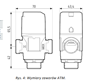

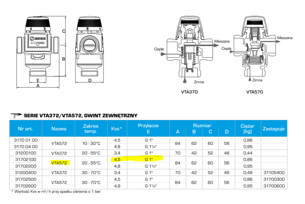

Był dziś instalator i:
1. Jest problem z dopasowaniem tego ESBE, gdyż wymiary się nie zgadzają pasowałby inny ale o przepływie 3,4 VTA 372
afriso.PNG.fb1f775c90bd882b7f833bdbe3246b17.PNGAfriso, ten który mam
ESBE, który zalecaliście
Chyba, że możliwe są w tym miejscu przeróbki bo rozstawu rozdzielacza już nie zmienię bo wszystko podłączone.
2. Znaleźliśmy wąskie gardło na zasilaniu, poprzedni instalator zastosował kolana na pex 26, które znacząco zmniejsza przepływ:
Czy po zastąpieniu tego kolana kolanem calowym oraz zaworem 3,4  przepływ się poprawi czy trzeba kombinować z tym zaworem 4,5.
