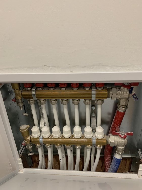

  1. Okej, dzisiaj zmienię na 1l. Wieczorem jeszcze grzebałem, wszystko było odkręcone na full. Przykręciłem testowo kilka pierwszych sekcji, aby sprawdzić, czy te końcowe "odżyją"
