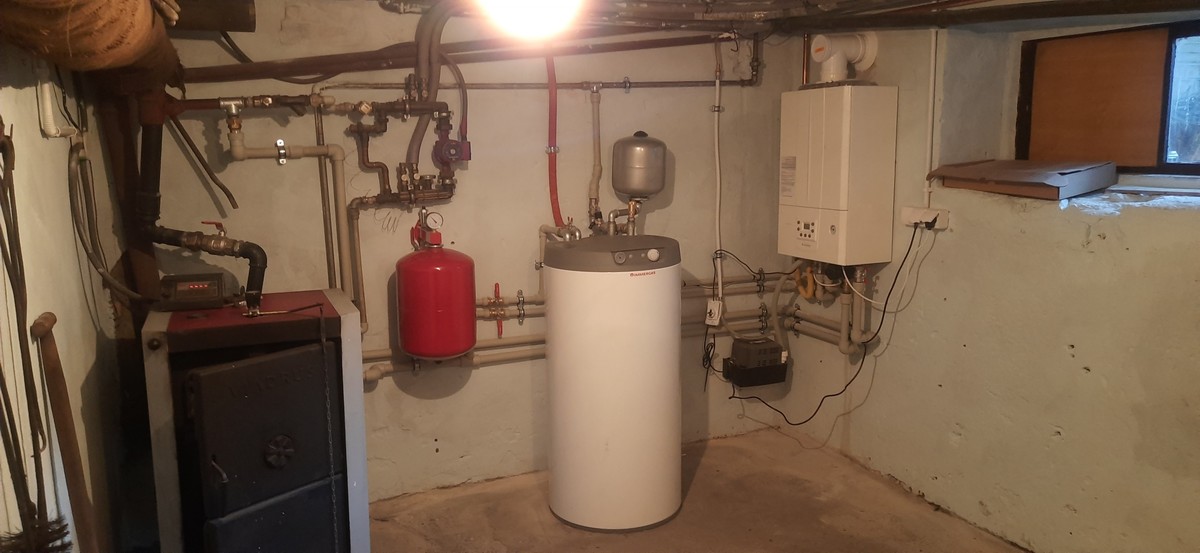

 Chciałbym Was prosić o pomoc w rozwiązaniu problemu związanego z ogrzewaniem podłogówki w moim domu. Dom jednorodzinny, piętrowy. Podłogówka tylko na piętrze na powierzchni około 7m2, jedna pętla. W pomieszczeniu gdzie jest podłogówka nie ma grzejników. Problem pojawił się po zainstalowaniu kotła kondensacyjnego gazowego Immergas Victrix Tera 24 Plus z zasobnikiem c.w.u. Po tej modernizacji kotłowni podłogówka przestała kompletnie grzać. Do czasu montażu pieca gazowego, grzejniki jak i podłogówka zasilana była kotłem na paliwa stałe i nigdy nie było problemu z temperaturą podłogówki. Wszystko hulało jak trzeba. W trakcie montażu pieca gazowego został przerobiony układ z otwartego na zamknięty. Do grzejników zostały zamontowane zawory z nastawą wstępną Herz + głowice termostatyczne Herz. Grzejnikami steruje zestaw Tech: moduł MW-1 i regulator ST-295v2. W pomieszczeniu, w którym znajduje się regulator z grzejnika została zdemontowana głowica termostatyczna. W budynku jest łącznie dziesięć grzejnik  ów (sześć na parterze i cztery na piętrze) o różnej mocy oraz wspomniana wcześniej podłogówka na piętrze.

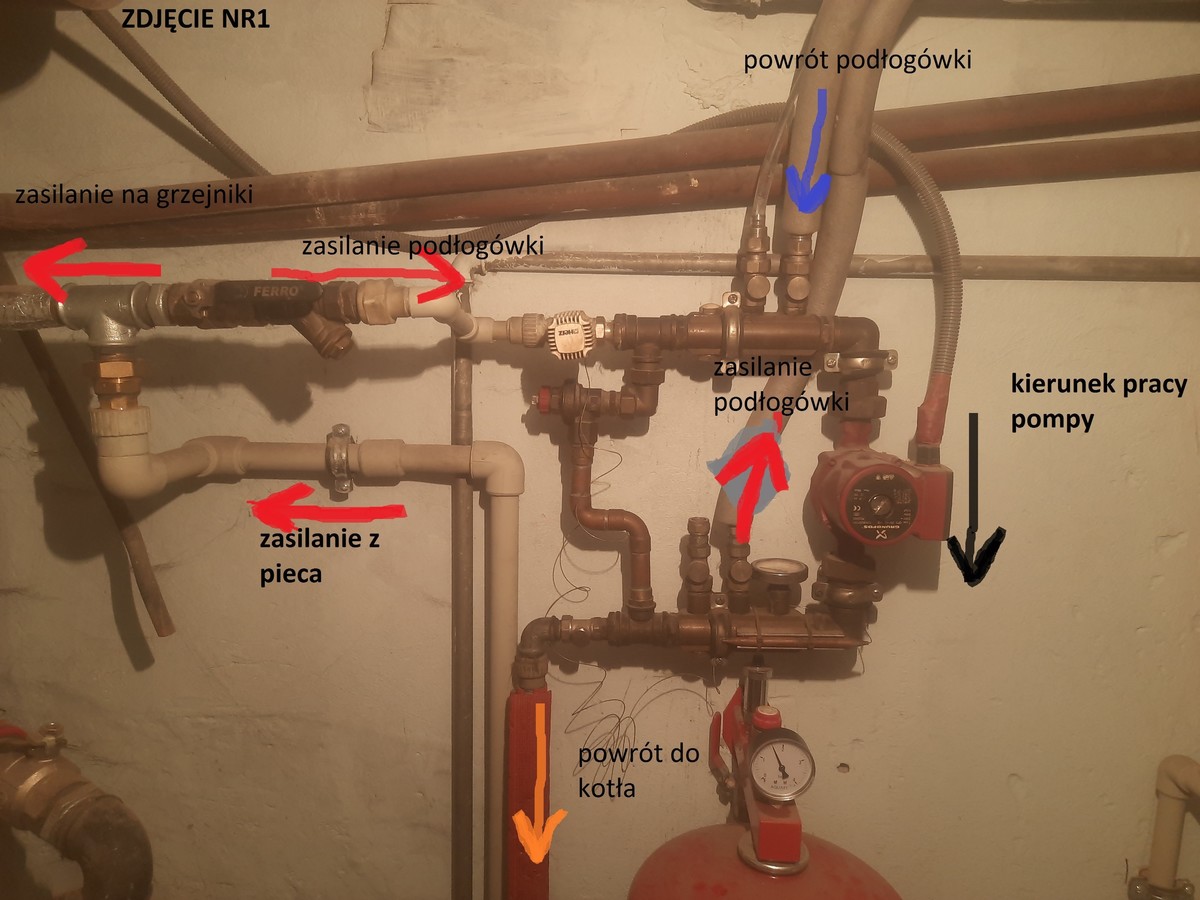

 Zdjęcie nr1 przedstawia rozdzielacz podłogówki i opis jak on funkcjonuje.

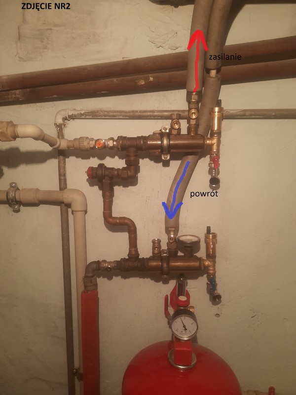

 W ramach eksperymentu (zdjęcie nr2) zdemontowałem pompę obiegową oraz zamieniłem miejscami zasilanie z powrotem na rozdzielaczu licząc na to że pompa zamontowana w kotle ogarnie łącznie grzejniki jak i podłogówkę. Niestety nic to nie pomogło.
 Dodam jeszcze, że w czasie gdy dom ogrzewany był kopciuchem to temperatura na piecu wynosiła między 60 a 65 stopni. Teraz kocioł gazowy ustawiony jest na 50 stopni na c.o.
