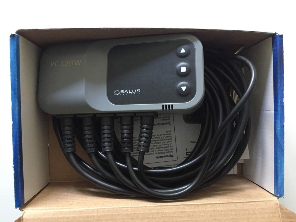

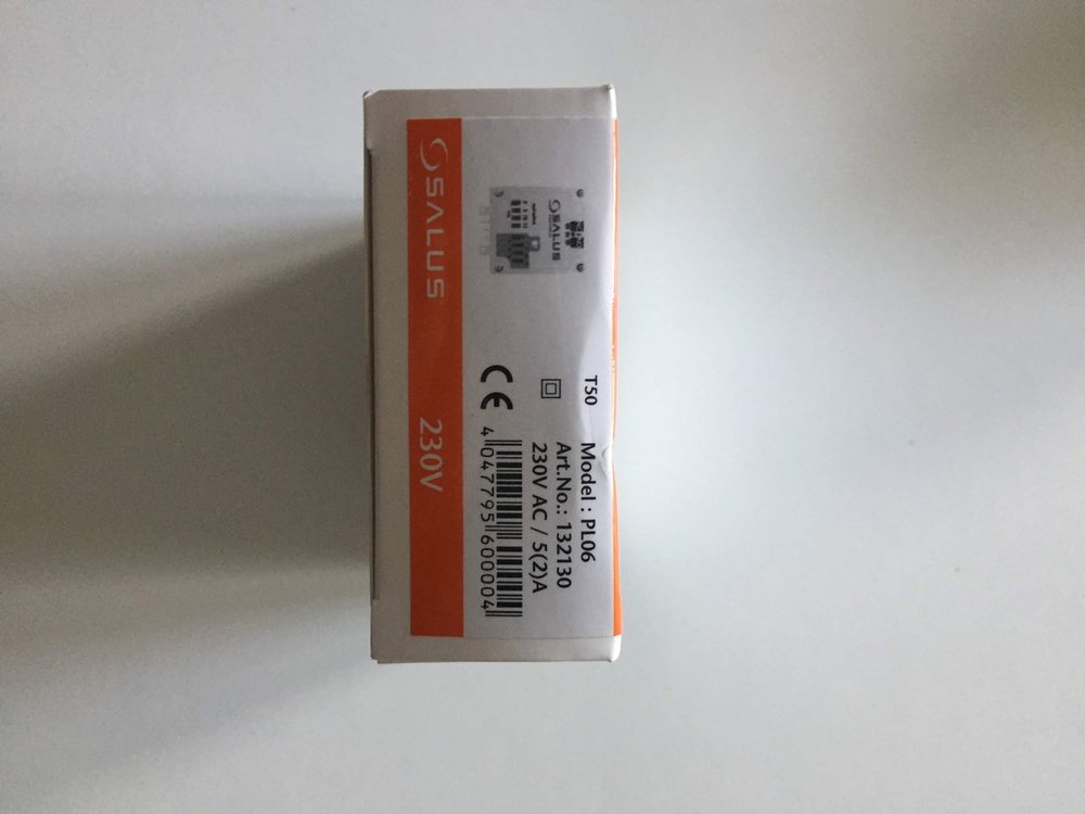

  1. Nowy sterownik nie używany w kartonie. Gwarancja nie mam na to bo kupione to było z montażem na 8% jednak okazało się, że trzeba było kupić inne elementy, a zwrotu w tego typu transakcjach nie ma. Leży w kartonie od pół roku. Cena okazyjna. Przesyłkę zrobię gratis. W razie jakby się coś z czymś działo to mam fakturę na 8% ze sklepu to mogę potem pomóc w gwarancji. Cena 100 zł

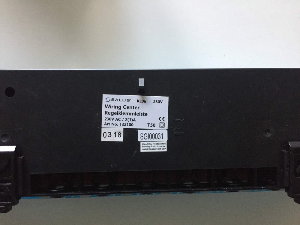

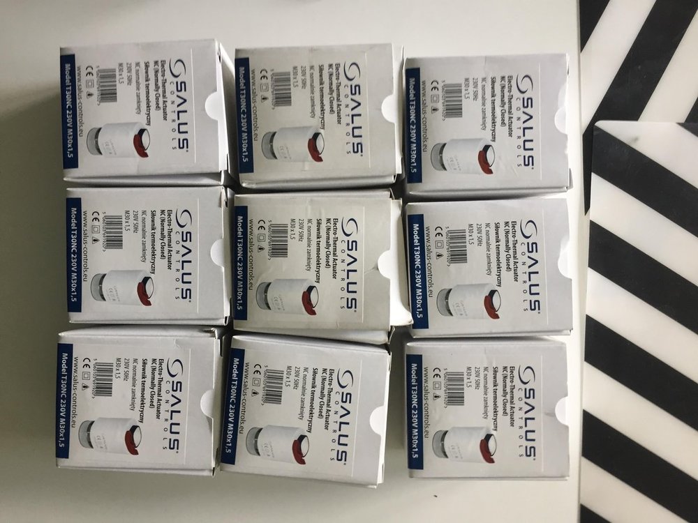

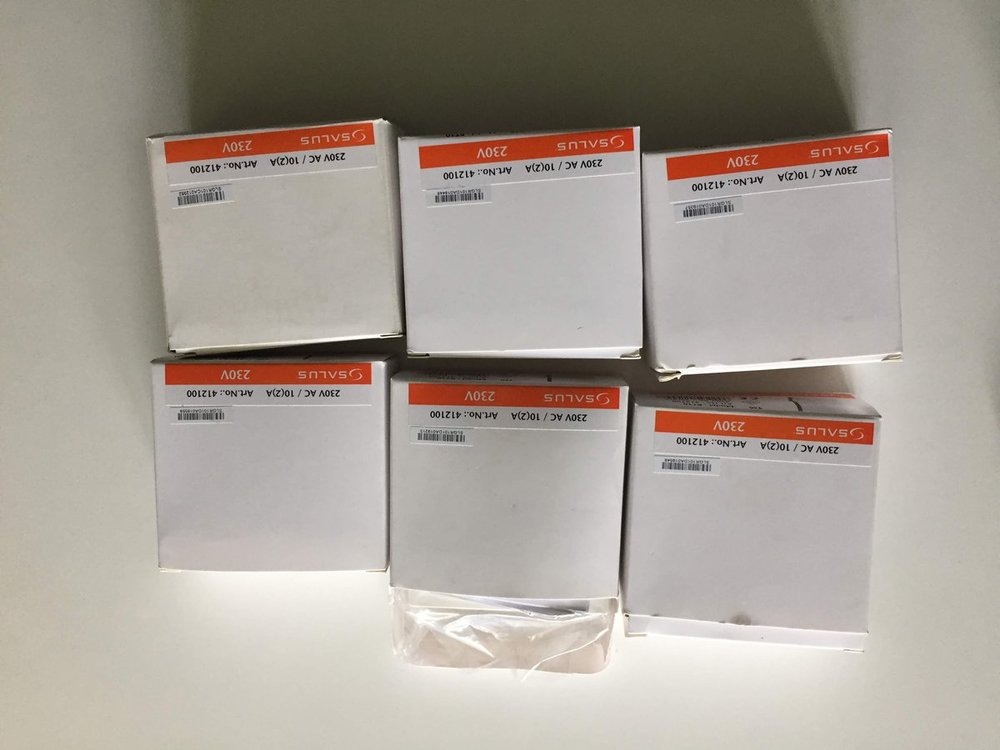

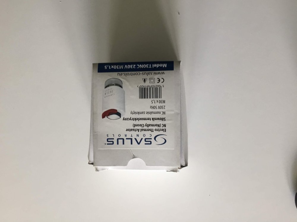

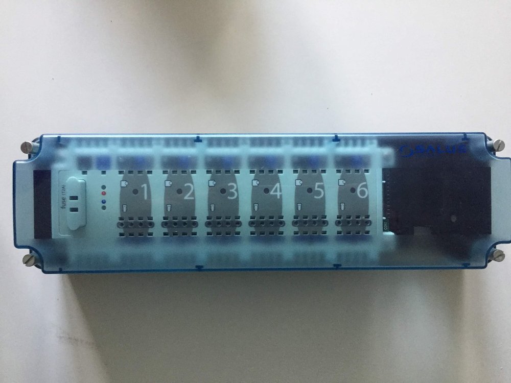

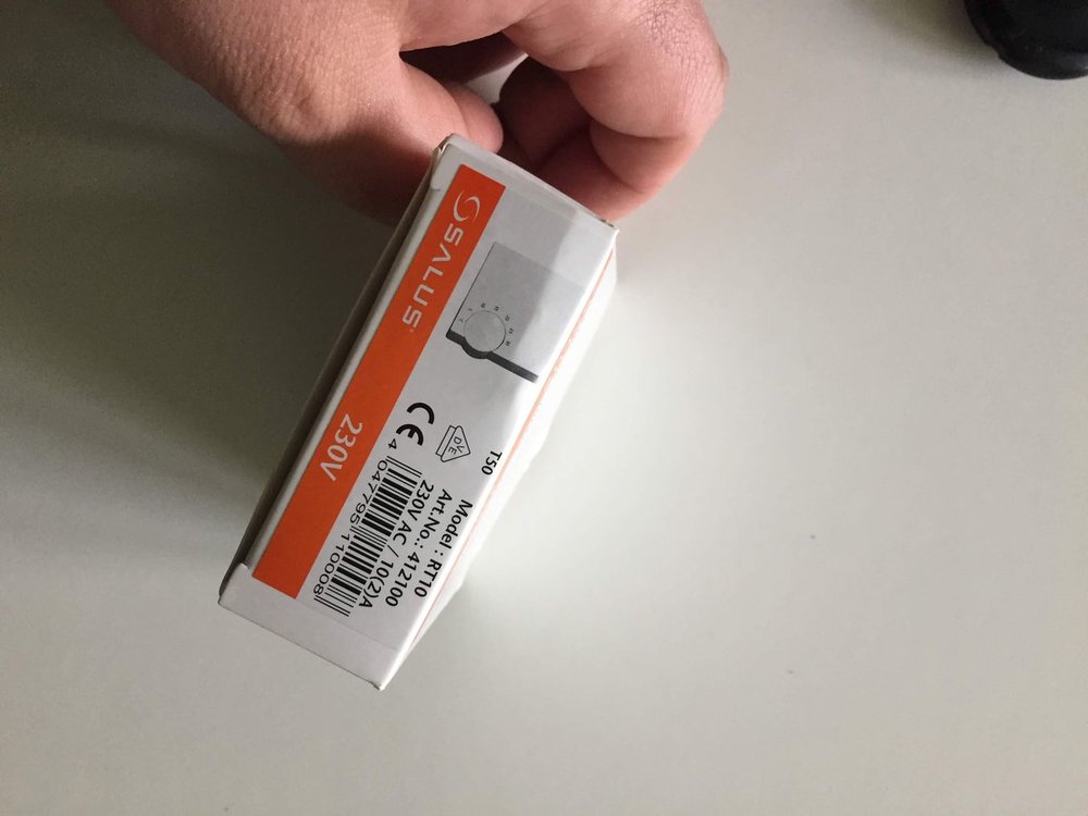

  2. Listwa nie używana, rozpakowana + moduł pompowy. Mam także do niej 9 x siłowników Salus M30/1,5 NC oraz 6 x regulator RT10 230V. Gwarancja nie mam na to bo kupione to było z montażem na 8% jednak okazało się, że trzeba było kupić inne elementy, a zwrotu w tego typu transakcjach nie ma. Leży w kartonie od pół roku. Cena okazyjna. Przesyłkę zrobię gratis. W razie jakby się coś z czymś działo to mam fakturę na 8% ze sklepu to mogę potem pomóc w gwarancji. Cena 750 zł
