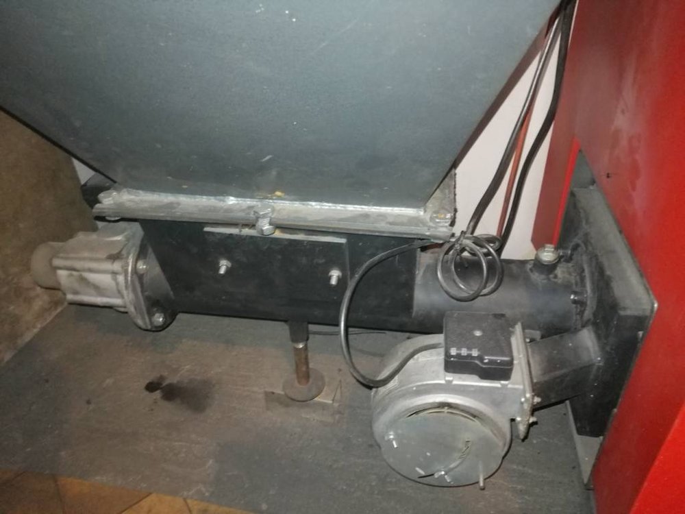

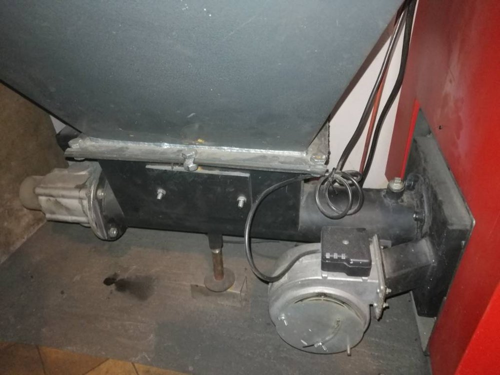

Rura podajnika do wymiany
Witam w grudniu musiałem wymienić ślimak po 5 sezonach a teraz zaczął lecieć dym z rury od ślimaka
Potrzeba takie coś
Długość całkowita 55 cm
Rozstaw śrub w poziomie to 10 cm
Zewnętrzny wymiar do kosza to 23 cm na 37 cm
Odległość od poczatku podajnika to kosza to 19 cm
Obwód rury to 33 cm
Ślimak to ardeo 50 kw
W załączniku przesyłam zdjęcia poglądowe
Wie ktoś gdzie mogę to dostać bo w Pleszewie nigdzie nie ma takiej rury IMG_20200121_180540.jpgIMG_20200121_180534.jpg

Gdzie ten dym leci może da się zaspawać wstawić kawałek blachy albo dać opaskę tymczasową
Dym leci od strony komina nie widoczna dziura z tej perspektywy dojścia brak żeby coś zrobić bez rozkręcania wszystkiego
Wycinasz łatkę z blaszki np do 1 mm dasz redę nożycami do blachy to zrobić ,smarujesz klejem  popularnym poxipol szary i przyklejasz można dla pewności dobrego przylegania owinąć drutem .Powinno wytrzymać do końca sezonu grzewczego.
Albo tak jak pisze @marcus312 ale na tą wycięta blachę dajesz cienko silikon żeby przylegało i takie opaski
Po sezonie demontaź i do majstra coby wspawał łatę. Swoją żeliwną rurę tak uratowałem, dałbym nową ale producent kotła wstawia już inne. Części zamiennych brak.
