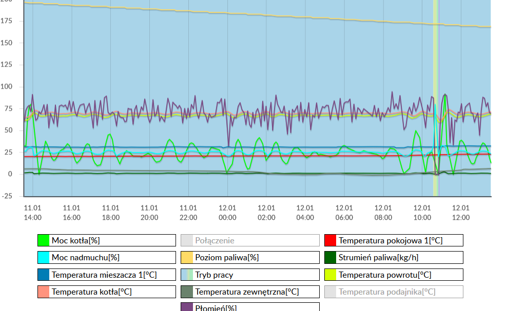

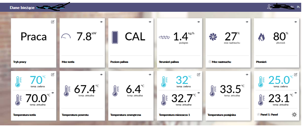

Chciałbym się podzielić danymi z pieca na podstawie to których będziemy w stanie ( albo i nie będziemy )  ocenić dlaczego piec potrafi raz na dzień ( bez powodu ? ) przejść w tryb wygaszania / Postój .
Pierwsza rzecz : Wygaszanie następuje ... następnie postój ( nie nadzór a postój - mimo ustawień jakie ma . Powinien przejść na nadzór ( tak .. pewnie dlatego nie przechodzi na nadzór gdyż temp nie przekroczy 5 stopni w trybie Fuzzy ) ) więc tutaj możemy wykluczyć ten powód ( przekraczanie temp o 5 stopni ) chociaż nie ukrywam iż myślałem że nadzór działa w każdym procesie po wygaszaniu ( jednak jak się okazuje tylko po przekroczeniu 5 stopni w tr. Fuzzy )
Druga rzecz : Myślałem że jest to spowodowane funkcją , opcją "czyszczenie palnika " ,która to ustawiona jest an 24h i dlatego zrobiłem test zmieniłem z 24h na 1h i piec działał bez wygaszania przez następne 2h . Czyli wychodzi na to że nie tędy droga .  A może jest to za krótki czas i w tym czasie nie będzie się wygaszać 1h? ustawić na 6h i obserwować czy po 6h się wygasi dla trybu "czyszczenia"?
Innych pomysłów nie mam.. z wykresu możemy ocenić iż temperatura ,płomień jest na poprawnych parametrach .
Zastanawia mnie czemu przechodzi na tryb wygaszania bez żadnego powodu ?

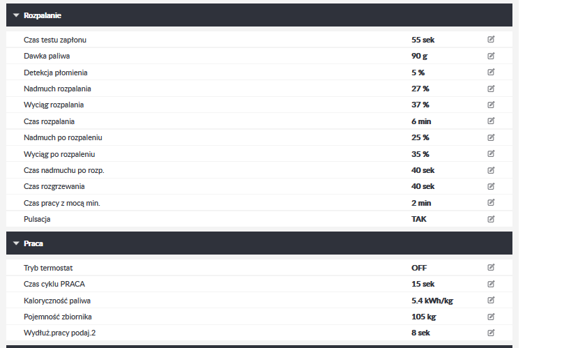

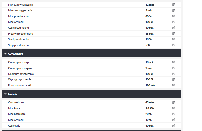

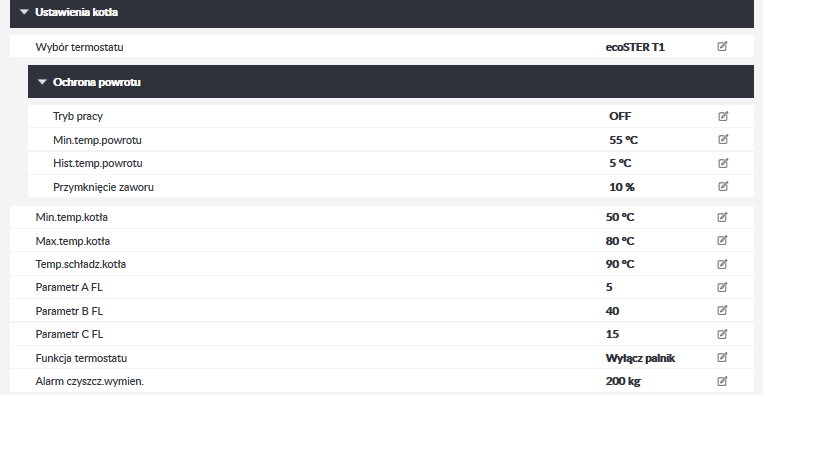

Ponizej ustawienia oraz wykresy . Sterownik plum 860 p3
3.png.7484e110470fb0763906c0c39937b26f.png4.png.43a0234dc472b5e410f79ad186f2ff3f.png5.png.b6bb0316b5219430ccbabb6a336c205a.png6.png.7bff4186c881ed0947cce8366d1e3172.png7.png.f11fa80e25e634e5cec4f96cb52373d4.png8.png.e52761403c0db0f79328d8eb96a088c0.png9.png.b6de57c2a8ca53b088f55e524c4c1227.png10.png.35d6ff3a3584e812a7027a96250e7c19.png
W tryb nadzoru przechodzi zaraz po trybie pracy a przed trybem wygaszanie.
Po trybie wygaszanie zawsze będzie postój.

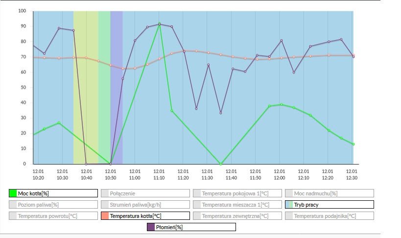

ok jaki jest powód wygaszania ? dzięki z inf.
wykres1111.png.866e3e48c85bc632079be85fbb06bdec.png22222.png.52d0dc9048ed1e04cfd48de8cc3b4c89.png
Edytowane przez Gonzus1989
Zbyt mała dawka paliwa w trybie nadzoru. Kocioł nie widzi płomienia w określonym czasie.
Rozumiem,ale nie rozumiem dlaczego mi wchodzi w tryb wygaszania ? nadzór działa mi poprawnie w momencie przekroczenia temp. 5 stopni nie ma z nim problemu.
Przecież Ci napisałem.
Kocioł nie widzi płomienia w określonym czasie.  ?
Na wykresie płomień jest.

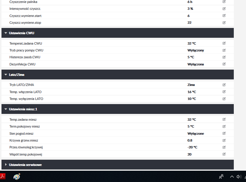

Może chodzi o te parametry.
Inked5.png.b6bb0316b5219430ccbabb6a336c205a_LI.jpg.87e2177095e0b86fd0842b067e562fc9.jpg

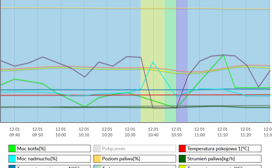

Nie jest. W połowie zanika do zera. Oczywiście sam wykres jest do bani bo to plum, nie mniej jednak dokładnie o 10:40 jest zerowy
Tak,ale patrząc na wykres widzimy że w momencie wygaszenia ( rozpoczęcia procesu ) mamy płomień 83 po czym nie ma nagłego spadku do zera ( 10:40) tylko schodzi w dół względem trybu wygaszania czyli inaczej nie będzie gdyż wygaszał . Jeżeli skupimy się na momencie samego przejscia w stan wygaszanie płomień ma 83 . Wydaje mi się że gdyby był to płomień powinien o kilka minut sekund przed ( kolorem) wygaszania przejść na 0 a on ma 83 przed wygaszaniem.
WItaj Cezar. Dzięki za zainteresowanie
Testowałem to na początku było 24h ( w miejscu tym zmieniłem z 24h na 6h czekałem 6h piec nie wygaszał się ) czyli ta opcja nie działa na to..
A co z parametrami "czyszczenie wymiennika"? O te bardziej mi chodziło. Włącz sobie na wykresie linię z punktami, wtedy zobaczysz które dane, w jakich odstępach czasu są zbierane. Econet nie zbiera dokładnie danych.
Czytam o nich . Spróbuje ustawić na 22 start czyszczenia . Aczkolwiek jest tam 6 czas rozp. mimo tego wygaszał o po 10 tej godzinie.
