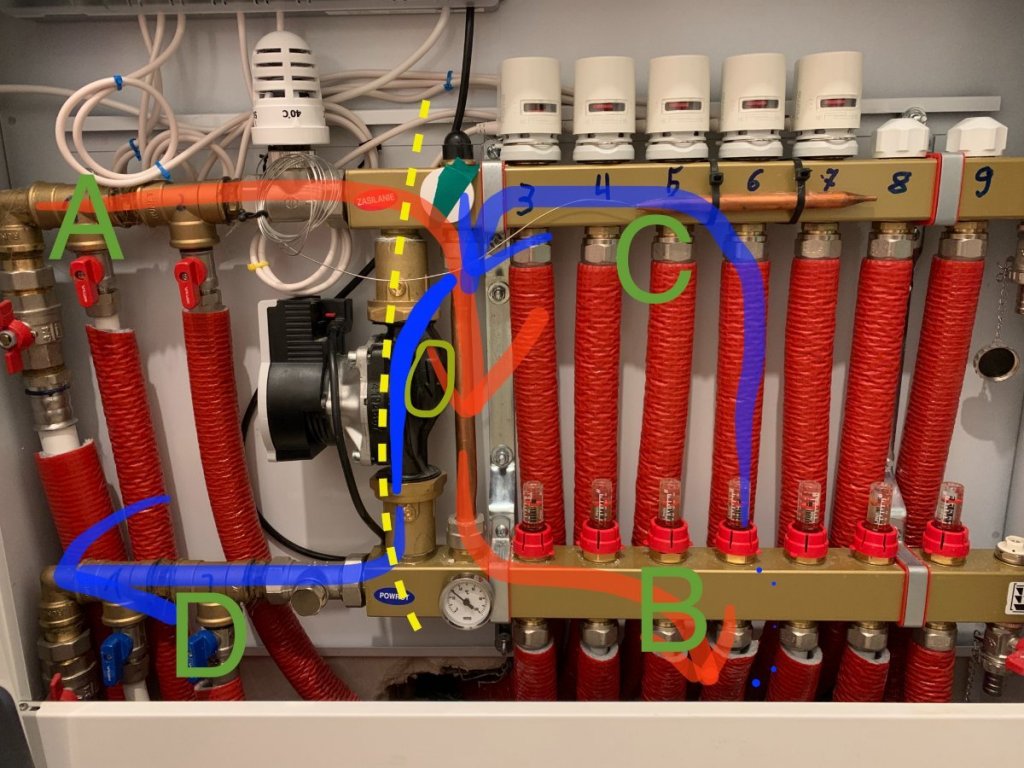

  1. tak, niemniej nie chce wykonywać gwałtownych ruchów i wyrzucać obecny. może uda mi się doprowadzić układ do jako takiego stanu przy obecnym sprzecie. jesli nie - to bedzie jak mowisz...
  2. tak, wszystko wskazuje na to, że mam taki rozdzielacz: http://www.gorgiel.pl/pl/rs-ptme Jedyna rożnica, że ten nie ma bypassa a u mnie jest. W instrukcji piszą, że optymalna temp zasilania to 55 C więc ewidentnie mam źle dobrany rozdzielacz do pieca ktory jest ustawiony na tryb niskotemperaturowy. Pieca narazie na wyższą temperaturę przestawiał nie będę (mam Termet Gold), narazie zmiany, ktore dziś zrobilem: przełożyłem kapilarę na dolną belkę (zasilanie) zakręciłem na maksa bypass. faktycznie był sporo odkręcony, i zwiększył się przepływ. Bypass jest mi wcale nie potrzebny ponieważ jedną strefę mam zawsze odkręconą, nie ma tam siłownika, odkręcilem biały zawór na maksa 50 stopni ponieważ w zasilanie pętli idzie woda zmieszana z zimną z powrotu, co daje ok 38 stopni. To chyba jeszcze jest w miarę bezpieczna temperatura dla pętli? - przez rok byłem utwierdzany przez developera, żebym pod żadnym pozorem nie odkręcał zaworu na wiecej niz 30 stopni "bo mi popęka podłoga". mam pompę Wilo-Para, która nie potrzebuje bypassa w układzie - czy możecie potiwerdzić, że ten typ pompy nie musi z bypassem? Instrukcja http://www.gorgiel.pl/sites/default/files/katalog/pliki/instrukcja_yonos_para_pl.pdf Na schemacie poniżej widać, że gorąca woda od pieca jest schłodzona zanim trafi na pętle. przy ograniczeniu na zaworze do 25 stopni w pętle szła chyba zimna woda i dlatego nie mogłem dogrzać. po przestawieniu zaworu na 50 stopni (wiecej sie nie da), temperatura przy podłodze doszła do 25.5 stopnia co już daje odczuwalny komfort dla stopy. Oczywiście od pieca nie wchodzi 50 stopni, więc w praktyce zawór nic nie obcina. ale i tak jest cieplej. pomieszkamy, zobaczymy.
  3. pod zieloną tasiemką to czujnik temperatury od chinczyków. przykleiłem dzisiaj. 😉 u mnie to raczej nie ma zadnego mieszania przez zawór trójdrozny - jie widze takowego. ale moze ja sie nie znam...
  4. Chciałbym doprowadzić do stanu kiedy temperatura na podłodze (mam czujniki) będzie około 26 stopni. testuję i się "uczę" w nowym domu. zakładam, że 26 stopni podłogi jest idealną temperaturą, aby odczuwać ciepło w nogach. W tej chwili, przy stanie jak powyżej jest 24 na podłodze stopnie i ani grama cieplej. grzeję już ponad dobę. Na obecną chwilę jest OK, ale przecież mamy za oknem ok 12 stopni. co będzie zimą skoro teraz jest tak trudno osiągnąć optimum? ale czy rzeczywiście jest te 40 stopni na wejściu? ten biały termometr wskazuje ok 30 raczej...
  5. Witam na forum, mój pierwszy wpis tutaj. Zwracam się z prośbą o pomoc w rozszyfrowaniu jak przebiega obieg czynnika (wody) w mojej instalacji podłogowej?. Poniżej zamieszczam zdjęcie. Na zdjęciu mamy ustawiony zawór temperaturowy dla 40 stopni C. Pompa ma oznaczenie wskazujące że kierunek przepływu jest z gory na dół. Scenariusz 1 - Kiedy temperatura w pętlach jest poniżej Przeływ: wejscie wody od pieca rurką najbardziej z lewej z dołu i następnie A-> pompa -> D. taki obieg trwa do czasu aż kapilara na górnej listwie nagrzeje się i odetnie zawór. Scenariusz 2 - kiedy temperatura w pętlach jest powyżej przepływ: B do pętli w podłodze -> C powrót -> pompa -B itd... czy dobrze rozumiem kierunek przepływu? pytanie bonusowe: zawor ustawiony jest na 40 stopni, piec gazowy wskazuje temperaturę 44 C. rozumiem, że 40C jest właśnie na wejściu do układu. Z jakiej racji zatem termometr na dole wskazuje 30 stopni C?
