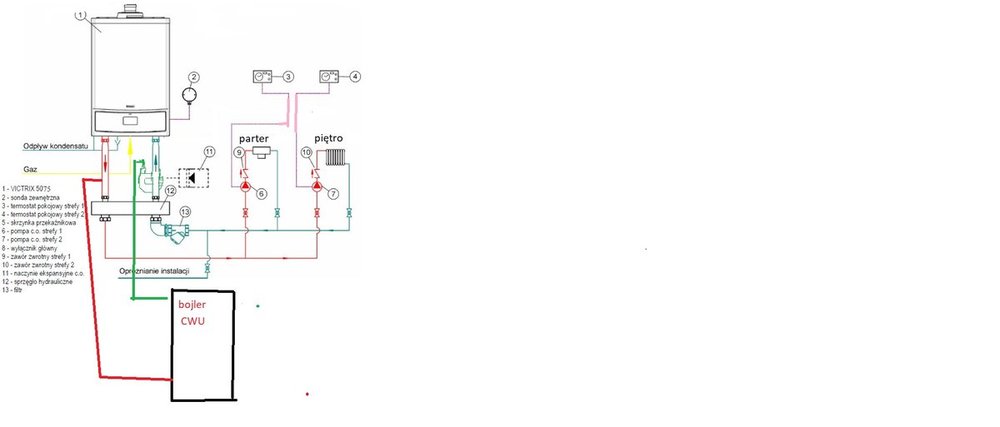

Zrobiłem trochę na szybko o co mi chodzi  czy takie coś może być czy czegoś brakuje.Oczywiście zaraz mam pytanie czy może być sterowanie pompami przez termostaty pokojowe na każdym poziomie czy raczej zawory trojdrogowe przy rozdzielaczach. Nie dopisałem że wszędzie grzejniki bo nie da rady inaczej.Oczywiście piec jednofunkcyjny.

Żadnych dodatkowych pomp, bojler pod złącza do kotła (złącza do zasobnika), rozdzielacze złączyć w jedną rurę i do kotła pod drugie złącza. Albo dajesz sterownik na piętro i siłowniki do rozdzielacza, albo jeden zawór odcinający do rozdzielacza sterowany tym sterownikiem z piętra.
Teres...czy tobie chodzi o takie coś?.. bez sprzęgła?
To co pokazałeś to całkiem co innego, ten zawór 3-D przełącza miedzy grzaniem CW a CO ,
obecnie taki zawór jest w każdym kotle kondensacyjnym o mocy do 25kW

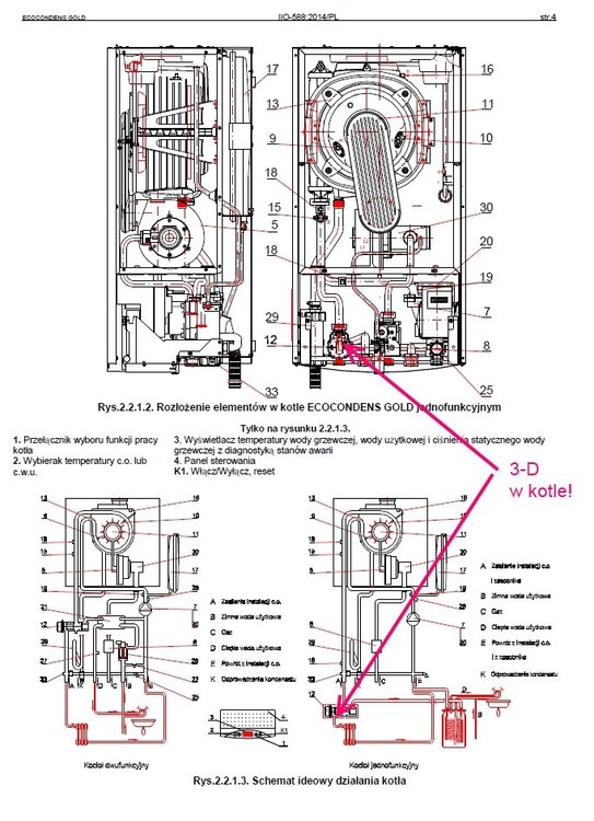

Ten termet co pisałem na początku nie ma zaworu trójdrożnego.

Zobacz na Termet GOLD Plus - on ma w sobie zawór przełączający (25 kW na pewno, mniejszy chyba też).
Zasobnik podłączasz od razu do kotła.

Patrzcie na to...wyżej na jednej instrukcji z pdf z kopiowałem że kocioł z termeta nie ma zaworu musi być zewnętrzny a niżej na tej samej instrukcji serwisowej jest pokazane tak....jakby zawór w środku był..i bądz tu mądry
Po prostu było to tak narysowane jakby był z zewnątrz
Nie przejmuj sie takimi bzdetami - schemat podstawowy sam zamieściłeś post wyżej, więc albo robisz wg tego a sterujesz tylko głowicami termostatycznymi na grzejnikach  albo zaczynasz komplikować - wtedy potrzeba sprzęgła i 2 pomp na każdy poziom osobna + 2 sterowniki itd.......

Jeśli na same grzejniki, to pompa bez problemu wydoli. A jak chce sterowanie, to może sobie zrobić nawet w każdym pokoju oddzielne.
Z kotła do rozdzielaczy CO na parterze i piętrze. Od rozdzielacza indywidualnie do każdego grzejnika zasilanie/powrót. Na powrotach zawory z siłownikami termoelektrycznymi załączanymi  z listwy i sterowane termostatami/programatorami pokojowymi. Od listwy przewód RF do kotła, wyłączający pompę w sytuacji, kiedy wszystkie siłowniki się zamkną.
Regulator pogodowy steruje temperaturą w kotle a nie pompą, pompą steruje czujnik temp wody w kotle.
Jak chcesz bardzo indywidualnie to powinno wystarczyć to co kolega gmaj 22 polecił post wyżej,
tylko nie podoba mi się ciągnięcie osobnych rur do każdego grzejnika.
