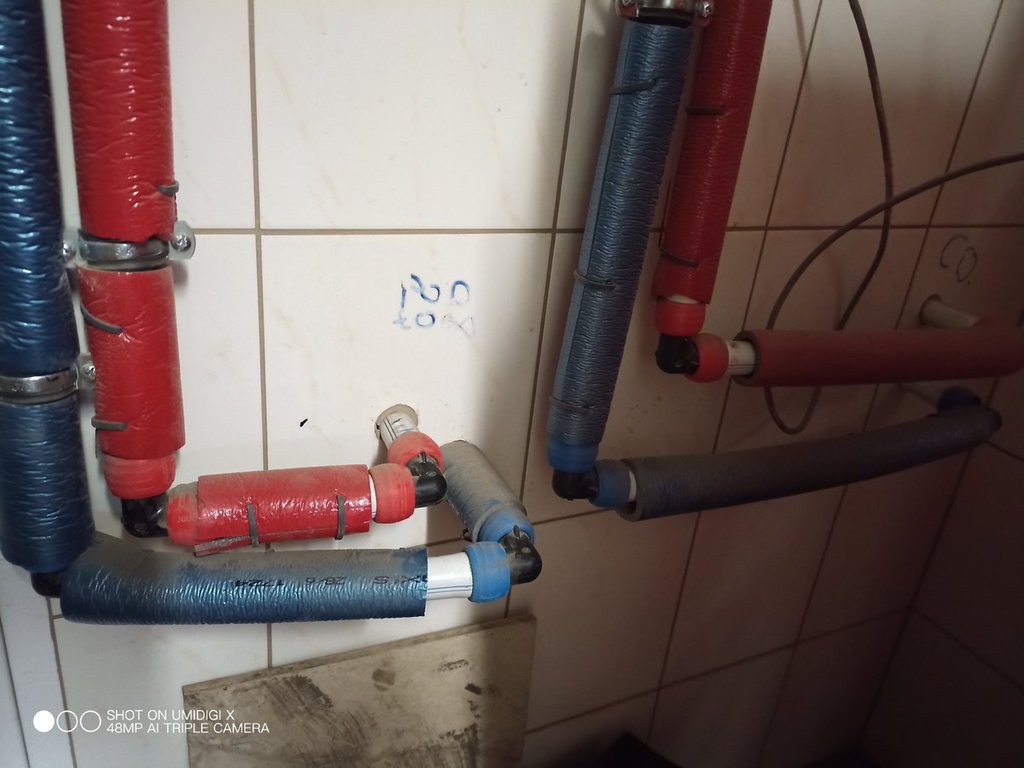

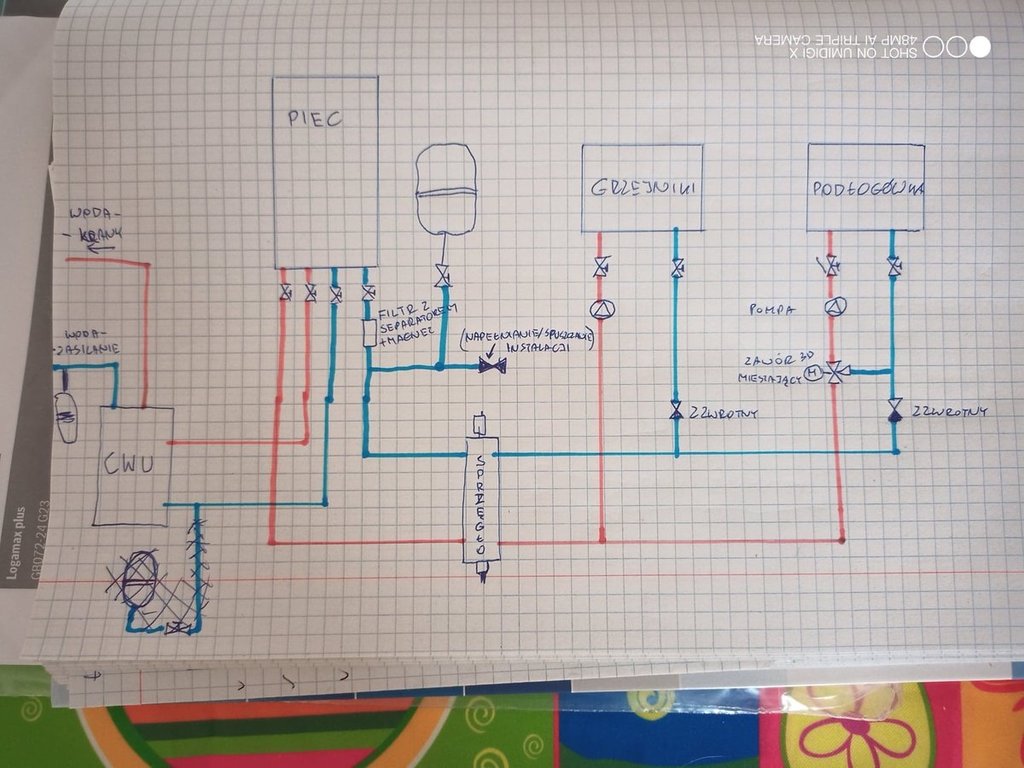

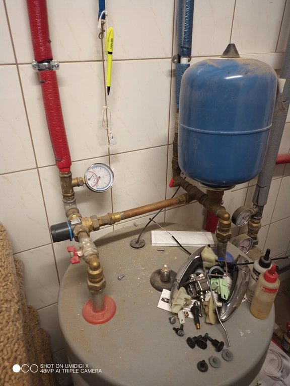

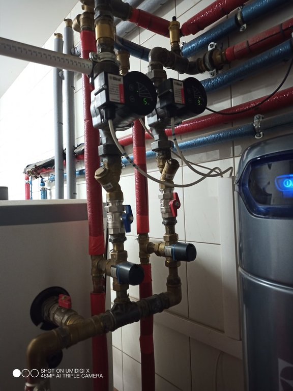

  1. Witam, W najbliższych dniach planuje wymienić piec na pellet który pracował w instalacji z buforem, zasobnikiem CWU firmy ACV 100l i dwoma obiegami grzewczymi. Na obiegach są założone zawory termostatyczne Afriso wraz z pompami. Dom parterowy 3 letni, docieplony 20cm styropianu i okna 3 szybowe o powierzchni 125m2, dwa obiegi grzewcze: podłogówka i 6 kaloryferów (3 drabinki i 3 grzejniki pokojowe) Zakupiłem już kocioł gazowy Buderus GB072 v2 14Kw ze sterownikiem RC310 i czujnikiem pogodowym FA. Zasobnik CWU chcę wykorzystać ponownie . Teraz moje pytania: 1. Jak to spiąć razem? przez sprzęgło czy bez (jeżeli to możliwe chciałbym wykorzystać obecne pompy i zawory termostatyczne jeżeli są potrzebne)? 2.Obecna instalacja podłogówki i grzejnikowa jest zrobiona z rury pe-xa firmy Uponor comfort pipe plus z pierścieniem zaciskowym Q&E (25 na ogrzewanie i 20 do CWU) Jakimi złączkami połączyć tą instalację z nową? 3. Z jakiego materiału zrobić nową instalację CO I CWU? PP, alupex zaciskany (mam dostęp do praski i zgrzewarki do PP) czy może miedź lub stal? Z góry dziękuję za podpowiedzi. Wojtek
