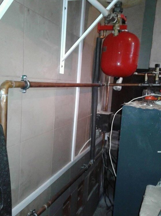

jestem w trakcie modernizacji kotłowni, oraz wymiany całego wyposażenia CO. Dom z roku 78, tzw wysoki parter. Góra docieplona 15cm styropianem, a dół będzie docieplony w przyszłości, wszystkie okna plastiki z okresu 2004/2008, drzwi wejściowe nowe, brama garażowa (garaż w bryle) nowa. Pomieszczenia nad garażem ocieplone od spodu 15cm styropianem.
Kocioł: KAWAH KDC ECO DUO 20kW.

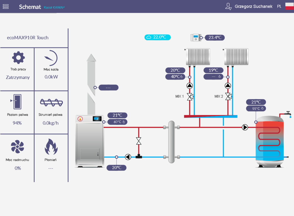

Sterownik: ecoMax 910r firmy PLUM, na piętrze ecoSTER200, na parterze dodatkowy dedykowany czujnik temperatury, dodatkowo czujnik temperatury pogodowej, wszystko podłączone do ecoNET300.
Opis instalacji:
Kocioł w układzie zamkniętym, zabezpieczony zaworem bezpieczeństwa 1.5bar, naczyniem przeponowym 24 litry i zaworem schładzającym DBV.
Instalacja oparta o zabezpieczenie powrotu zaworem ATV 334 ( 1 cal, 50 stopni, wg producenta temperatura pełnego otwarcia zaworu to 60 stopni C).
Dalej jest sprzęgło-rozdzielacz na 3 obwody:
1. Grupa pompowa z zaworem mieszającym, pompą Grundfoss i rozdzielaczem na 7 grzejników, stalowe, panelowe, na parter, podłączone każdy rurami alupex 16mm.
2. Grupa pompowa z zaworem mieszającym, pompą Grundfoss i rozdzielaczem na 7 grzejników, stalowe, panelowe, na piętro, podłączone każdy rurami alupex 16mm.
3. Grupa pompowa do zasilania CWU, 140 litrów, wymiennik płaszczowy, czujnik temperatury w kapilarze w zamontowanej w miejscu grzałki elektrycznej.
Schemat:
Założenia co do sterowania:
Piętro i parter - temperatura niezależnie sterowana za pomocą czujników temperatury, z użyciem sterowania pogodowego  na dwóch obiegach mieszaczy. Oczywiście każdy termostat podłączony do jednego obwodu mieszającego, kontrola temperatury przylgowo zaraz za pompą. Zakładana temperatura to albo 20 stopni na każdym termostacie przez 24 godziny lub 21 stopni w dzień i 20 stopni w nocy (nie wiem co korzystniejsze, ale skłaniam się ku temu pierwszemu, by nie dopuszczać do wychładzania niepotrzebnie ścian).\
Temperatura na piecu ustawiana z ręki (60 stopni lub więcej, będzie dobrane eksperymentalnie by woda w piecu pod wpływem bezwładności układu się nie gotowała), temperatura CWU 55.
Całe sterowanie chciałbym oprzeć o duże histerezy na kotle i CWU,by zachować czystość komina i wykorzystać palnik w jego najlepszej części charakterystyki (czyli z dużą mocą przez krótki okres czasu)
Jak zacząć ustawiać kocioł (od czego zacząć, czy zostawić nastawy fabryczne, czy może pójść w kierunku Fuzzy Logic)?
Czy o czymś zapomniałem? Czy coś poprawić? Czy gdzieś nie ma jakiś problemów?
Zdjęcia kotłowni - robione w trakcie montażu:

Nie powinno się zawężać wylotu z zaworu bezp.a już widzę wkręconą do niego złączkę PEX do której zapewne będzie zamontowana rura PEX fi.16 do odprowadzenia wody gdyby zawór zadziałał

Jak w takim razie odprowadzić wodę z zaworu ? Użyć rury miedzianej o średnicy 18mm? Czy 22?
