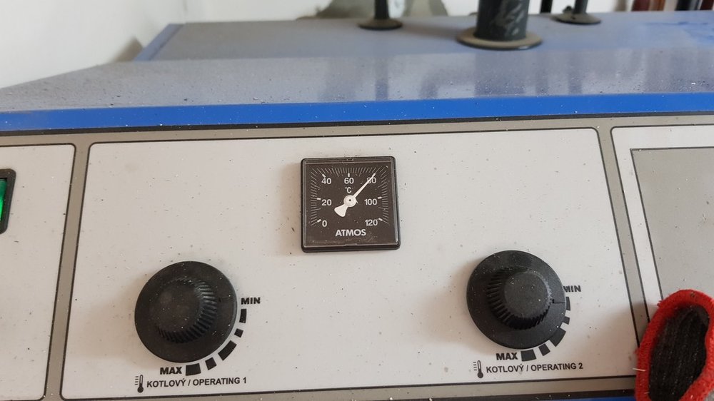

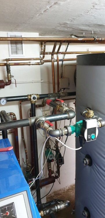

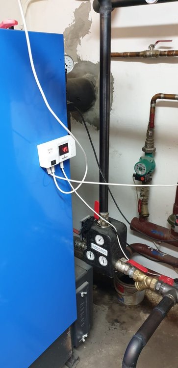

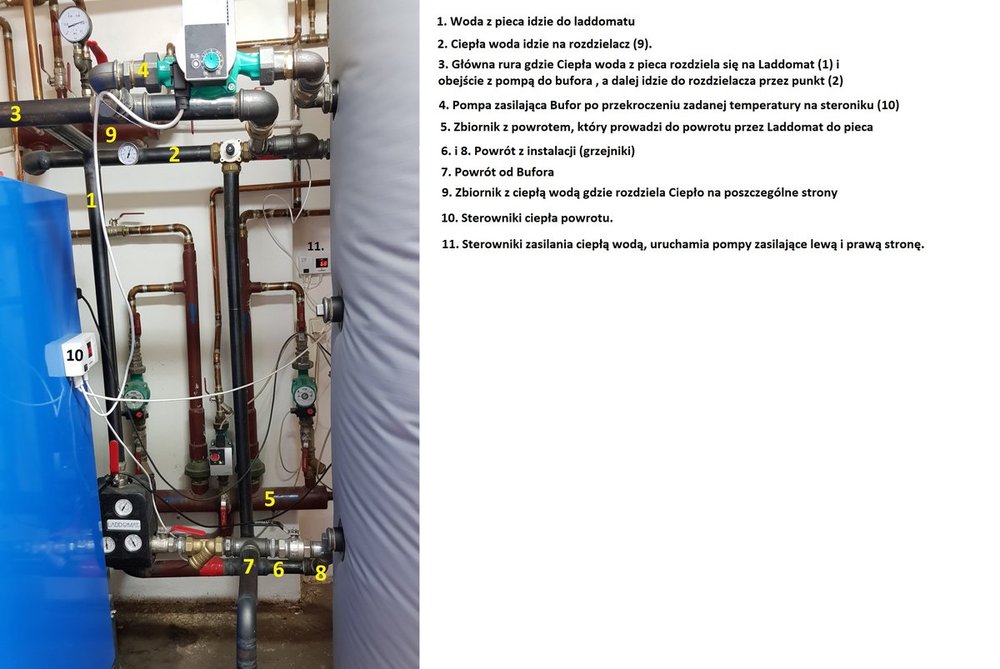

Wymieniliśmy w zakładzie stolarskim stary piec (Kopciuch) na nowy piec Atmos DC100 + bufor 1500L(na początek). I podłączyliśmy go do istniejącej sieci, która przy poprzednim piecu sprawowała się idealnie). Przesyłam zdjęcia obecnego podłączenia wraz z opisem.
Naszym założeniem było żeby nagrzana woda z pieca najpierw była rozprowadzona po całej instalacji ogrzewania, a kiedy powrót osiągnie zadaną temperaturę na sterowniku pompy, wtedy zacznie ona pompować ciepło z pieca do Bufora. Ale nie działa to wcale.

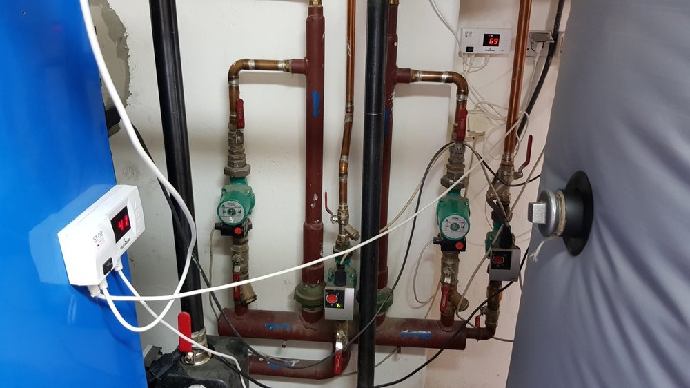

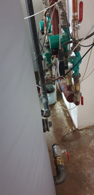

Instalacja jest podzielona na lewą i prawą stronę i każda pompa odpowiada za odpowiednią stronę. Oraz dodatkowo 1 mała pompa do nagrzewania powrotu powietrza z wentylacji + pompa na 2 nagrzewnice na innej hali. Pompy są podłączone na powrocie i pompują wodę do Laddomatu i z tego co wnioskujemy to tutaj może być problem, ponieważ pompa mieszająca w Laddomat nie jest w stanie tych wszystkich pomp i ich wydajności przepuścić i gdzieś się to "kotłuje" i rozlewa.

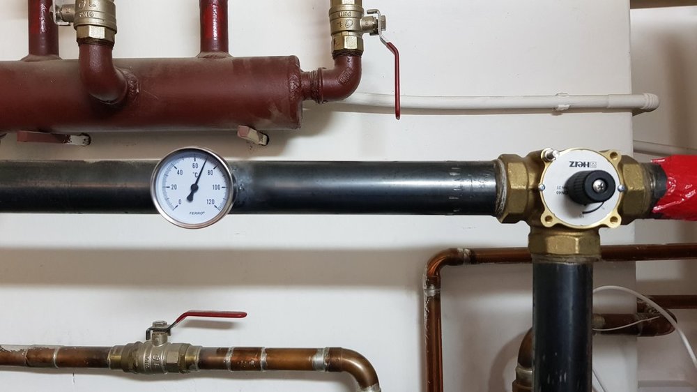

Na zdjęciach pokazałem ile jest temperatury na piecu a ile na rurze od zasilania ciepłą wodą i jest różnica między nimi około 10stopni, gdzie dzień wcześniej pokazywało idealnie tyle samo co na piecu i na sterowniku.
Sterownik przy ścianie służy do włączenia pomp na lewą i prawą stronę grzejników w zakładzie po przekroczeniu temperatury 60 stopni.
A sterownik przy piecu służy do włączenia pompy, która pompuje ciepłą wodę do bufora.

- temperatura na piecu i sterowniku nie pokrywa się ze sobą, a powinna (zawór 3D jest zamknięty i nie miesza)
Moim zdaniem walka o to nie ma sensu, ponieważ wyjście z bufora jest podprowadzone pod samą dennicę i w praktyce gdy tylko laddomat puści ciepłą wodę na bufor, od razu masz ciepłe wyjście. Na twoim miejscu połączyłbym kocioł z buforem dokładnie wg instrukcji laddomatu, a następnie starą instalację połączyłbym bezpośrednio z buforem przez zawór trójdrogowy. Niestety zawór musi mieć napęd i sterownik (lub może są jakieś termostatyczne działające - tego nie wiem), bo temperatura na buforze mocno sie zmienia.

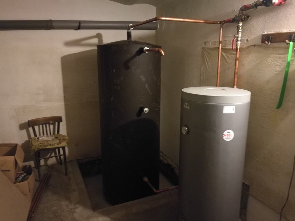

Brawo kolega HarryH. Ja tak mam podłączone i działa idealnie. Na początku gorąca woda przez laddomat na bufor i z bufora przez zawór 4 drożny sterowany ręcznie lub mechanicznie na instalację.. Na zdjęciu pierwszym rura na górze bufora idzie na instalację przez zawór 4d, ta niżej jeszcze nie podłączona to zasilanie bufora z pieca. Na dole rura która przez laddomat pójdzie na piec do ogrzania i wróci górą. Pompa laddomatu załączana sterownikiem elektronicznym na 78 s.C. Dodam że na instalacje idzie najczęściej od 38 do 45 s.C.

Jest zawór zwrotny w obiegu bufora?
Jeśli nie ma, a laddomat stwarza opory to część wody wejdzie na bufor i na górze wypłynie przez stojącą pompkę ładującą bufor i obniży parametry na zasilaniu.

Otóż stary piec dawał spokojnie radę. A ten nowy to osiąga temperaturę 80-90 stopni bardzo szybko.
Zmieniliśmy pompy z powrotu na zasilanie oraz zmieniliśmy instalacje czyli woda z pieca od razu idzie do bufora i po drugiej stronie bufora jest wyjście u góry i pompy pobierają ciepłą wodę. Ale kiedy się włączą to powrót od razu miesza wodę tzn pompy mają taką moc że powrót jest wypychany do góry i temperatura skacze w górę i dół. A na piecu wciąż jest 80-90 stopni.
To max na zasilaniu ze strony bufora gdzie pompy biorą wodę było 57 stopni...
Piec jest mocny na naszą istalację. BO na starym piecu (kopciuchu) było może z 70 stopni max.
Według mnie Ladomat blokuje przepływ wody z powrotu gdzie te 2 pompy są dużo mocniejsze nawet na małym biegu. I laddomat nie zdąży wpompować tyle wody z kocioła co te 2 pompki je odbierają, a mamy jeszcze 2 mniejesze to już w ogóle będzie tragedia,
Również mam problem że powroty w grzejnikach są zimne nawet po przeróbce. I chodzi o powroty na grzejnikach które są oddalone najdalej od pieca. Góry grzejników grzeją a doły są zimne.
