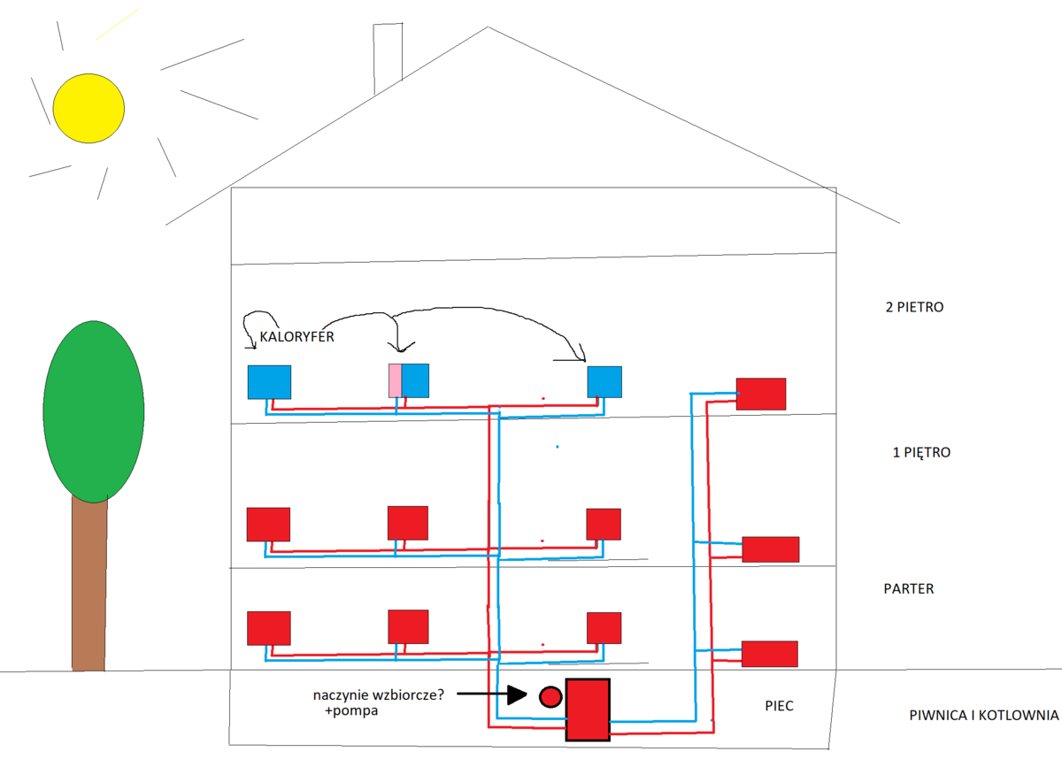

Mam stary dom w którym ktoś kiedyś założył centralne ogrzewanie, piec typu kopciuch - jest już termin podłączenia przyłącza gazowego ale do tej pory chce ogarnąć całą instalacje od nowa i CWU (które jest jeszcze w starych stalowych rurach od nowości) i ogrzewanie.
Problem z ogrzewaniem jest taki że jest słabe. Tzn pierwsze grzejniki grzeją mocno ale im dalej od pieca tym gorzej. Potrzebuję porady jak to rozwiązać najlepiej.
Aktualnie wychodzi z pieca tak że jest jak by lewa i prawa strona:
- na prawej są 3 grzejniki i grzeją doskonale.
- na lewej średnio dlatego tego post
Myślałem zrobić to tak żeby ilość tych grzejników na lewej stronie podzielić na osobne zasilania tak jak jest to zrobione teraz z lewą i prawą stroną. Tylko zrobić to już przez jakiś rozdzielacz, i wyjdzie wtedy strona: lewa, środek "lewy i prawy" oraz prawa.
W załączniku schemat domu zrobiony w paincie.
Dodatkowo grzejniki na prawej stronie są z dodatkowym zaworem (który musi być cały czas otwarty?) i "nadmiar wody rurą jest cały czas wylewany przez ten zawór do kanalizacji). W przypadku gdy chcę odpowietrzyć instalację (o tym za chwilę) to zakręcam zawór, zwiększam ciśnienie w piwnicy zaworem, odpowietrzam i nadmiar wody i ciśnienia upuszczam otwierając zawór. Cały ten układ to chyba jakieś zabezpieczenie przed zbyt dużym wzrostem ciśnienia w układzie?
Górne grzejniki oprócz tego że nie grzeją to dodatkowo się zapowietrzają, tj jeden z nich który jest cały czas zimny jest odpowietrzony a drugi który się zapowietrza, po jego odpowietrzeniu zaczyna grzać ale na drugi lub trzeci dzień znowu się zapowietrza.
Dzwoniłem po różnych fachowcach ale nikt nie chce przyjechać rozwiązać problemu tylko wszyscy chcą "rwać" całą instalację i kłaść od nowa, nawet nie widząć aktualnej. Stąd też post z prośbą o pomoc i poradę co mogę zrobić aby poprawić działanie tej instalacji bez konieczności wymiany na nową.
EDIT: poprawiłem "rysunek"

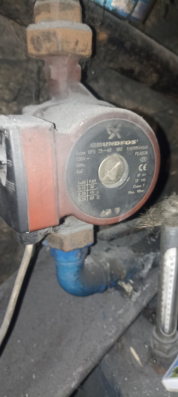

pompa jest zlokalizowana zaraz przy kotle. Jest ustawiona na bieg 2, gdy zmienię na bieg 3 lub 1 to nic nie zmienia się w działaniu całego układu oprócz głośniejszej/cichszej pracy pompy.

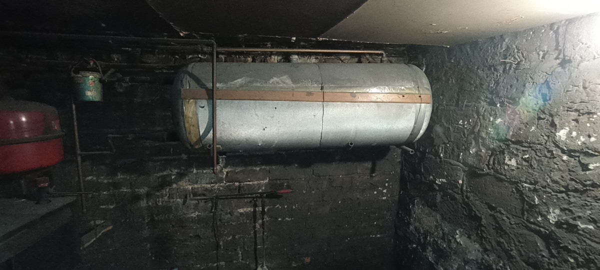

Naczynie wzbiorcze (jeżeli dobrze wnioskuję) jest zaraz nad kotłem wielkości małej butli gazowej do kuchenki turystycznej i ma kolor czerwony ( jeżeli ma to znaczenie).

Masz jakieś pompy w instalacji, jak tak to gdzie?
Masz naczynie przelewowe ( wzbiorcze), jak tak to gdzie?
Dorysuj to na tym planie.
4 minuty temu, sambor napisał(a):
Dziękuję za odpowiedź. Edytowałem post z nową grafiką 🙂

Daj foto tego naczynia i pompy
Zdjęcie pompy
oraz w lewej części chyba naczynia. Na ten moment dysponuję tylko takimi zdjęciami. Lepsze i dokładniejsze mogę zrobić dopiero jutro.
Dodano prefiks
To czerwone to naczynie przeponowe, ciśnieniowe - więc nie wiem dlaczego upuszczasz wodę z instalacji, tam może być 2,0 bar ciśnienia i będzie OK.
Założysz kocioł gazowy, to będzie to samo.
Instalacja grzejnikowa wymaga regulacji hydraulicznej.
Potrzeba fot jakie są zawory na grzejnikach.

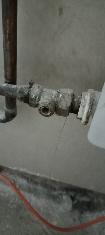

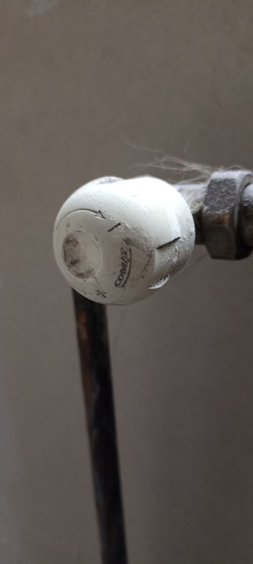

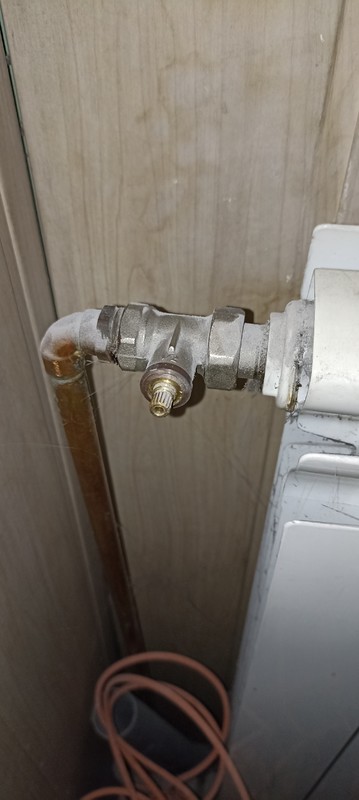

A jak zdejmiesz to białe pokrętło?
Ale widać, że to są zwykłe zawory, bez nastaw temperatury i nastaw wstępnych.
Na powrotach z grzejników masz jakieś zaworki?
Oj będzie ciężko coś z tym zrobić.
Na powrotach są takie zwykłe
Tak to wygląda po ściągnięciu
To masz zwykłe zawory , które warto w przyszłości wymienić na zawory z głowicami termostatycznymi, posiadającymi dodatkowo nastawy wstępne.
A na dzień dzisiejszy , na szybko, możesz zrobić regulację wstępną na bardziej grzejących grzejnikach.
Trzeba w nich na powrotach zakręcić o 1 -3 obroty te zawory na powrotach.
Im większy grzejnik ( gabarytowo) i im dalej kotła to mniej.
Dodatkowo te które słabiej grzeją trzeba na dolnych zaworach odkręcić
